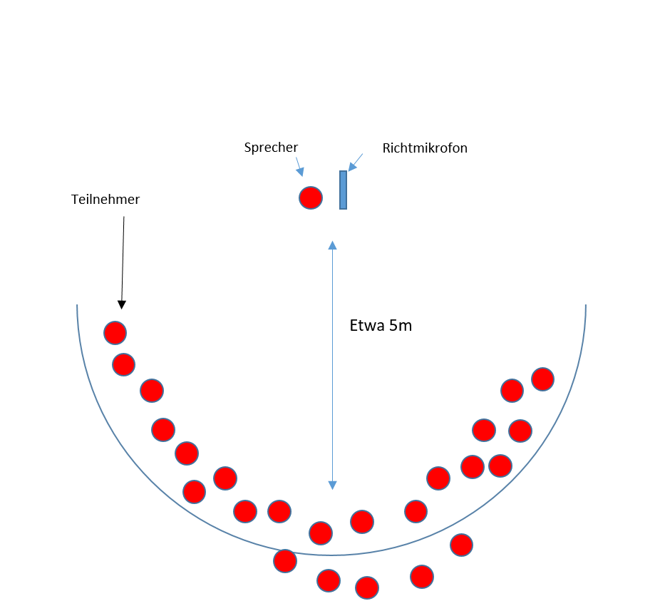

während der Treffen in der Kirche haben wir momentan große
Akustikprobleme. Es betrifft aber nur alle Teilnehmer deren Fragen zum
Sprecher und zueinander kaum zu hören sind. Der Sprecher ist dagegen
über einen Mikrofon von allen gut hörbar. Unsere Idee ist es einen
Richtmikrofon zu benutzen um das von Teilnehmer gesprochene zu
verstärken. Würde es so, wie auf dem Bild mit einem gutem Richtmikrofon
funktionieren?
Gast #5007539
Ein Richtmikro ist nur in einem Bereich von wenigen Grad empfindlich.
Deinem Bild nach willst du aber 180° abdecken. Das macht weder ein
Richtmikro, noch eins mit Keulencharakteristik. Wenn, müsstest du das
Richtmikro auf den jeweiligen Teilnehmer ausrichten. Aber keine Wunder
von Richtmikros erwarten. Auch die können schlechte Akustik nicht
retten.
Ich würde in dem Fall 1 bis 4 Kabelgebundene Mikros (Keule) oder
kabellose Handmikros für die Teilnehmer bereitlegen. Bei zwei Mikros hat
das einen entscheidenden Vorteil: Einer kann aktiv am Mikro sprechen.
Wer das zweite Mikro in der Hand hat, ist als nächster dran. Dass
mehrere gleichzeitig sprechen, kann so halbwegs unterbunden werden. Eine
konstruktive Diskussion wird so unterstützt.

Gast #5007571
Nein, man kann doch leicht erkennen, dass es etwa 120° in der Hori-
zontalebene sind. Für den eingangs genannten Anwendungsfall existieren
durchaus sehr gut geeignete Mikrofone. Die innovative Technik hat
allerdings ihren Preis:
https://www.irt.de/IRT/FuE/ak/pdf/KEM-MIK.pdf

Gast #5008328
Verständlichkeit scheitert zu 90% daran, dass das Verhältnis gewünschter
Direktschall/unerwünschter Raumschall schlecht ist. Das kriegt man
insbesondere in Innenräumen mit Richtrohrmikros eher schlecht in Griff.
Die Funktionsweise von Richtmikros basierert nämlich darauf, dass die
Schlitze im Richtrohr seitlich auftreffenden Schall mit
unterschiedlichen Laufzeiten auf die Membran eintreffen lässt, so dass
er dort sich möglichst gut auslöscht. Funktioniert prima bei
punktförmigen Störschallquellen. In Räumen ist jedoch der Störschall
durch die Reflektionen Wänden und Decken eher diffus und nicht
gerichtet. Damit funktioniert das Prinzip des Richtrohrmikros aber eher
mau.
Wichtigste Regel ist daher: Das Mikro dahin zu bringen, wo das
Verhältnis Nutz-/Störsignal günstig ist -> also nah an der Schallquelle.

Gast #5008574
Teilnehmer schrieb:
> Würde es gut bei der Entfernung noch gut funktionieren? Ich würde es
> zuerst mal manuell immer an die sprechende Teilnehmer richten. Wir haben
> einen guten Verstärker+Mixer die an die Lautsprecher angebunden sind.
> Als Richtmikrofon habe ich Rode NTG-2 (etwa 300Euro) gefunden.
Zumindest bei dem Rhode und allgemein bei Super-Niere ist die
Richtwirkung nicht besonders ausgeprägt, zumal zur Seite und auch etwas
direkt nach hinten noch eine relativ hohe Empfindlichkeit vorhanden ist.
Rhode-Webseite: "Superniere – Greift den Schall an der Vorderseite und
an den Seiten ab. Unterdrückt Schall im 150°-Bereich an der Rückseite."
Da müsste für eine ordentliche Richtwirkung höchstens was von 30° die
Rede sein!
Leider hat Rhode keine detaillierten Daten im Web, aber im Manual zu
einem Sennheiser kannst du frequenzabhängige Empfindlichkeitskurven
finden. Da sieht man schnell, dass das bei hohen Frequenzen (>5kHz) ganz
gut ist, aber sonst? 3dB-Grenze bei 60° für den Sprachbereich. Ich glaub
nicht, das du dir das vorgestellt hattest.
http://de-de.sennheiser.com/kamera-mikrofon-dslr-richtrohrmikrofon-mke-600
Einzig so was könnte dich ev. dem Ziel näher bringen:
http://www.lautsprecher.de/mikrofon/richtmikrofon/18105/parabol-richtmikrofon-parabolmikro-mit-kopfhoerer.html?sPartner=merchant-lautsprecher&gclid=CLO_7tjR6tMCFQaNGwodMScPig
Ich kenne das aber nicht und habe ein solches System auch nie betrieben.
Dein Hauptproblem dürfte bei dem Setup die Tatsache sein, dass du das
Signal im selben Raum mit Lautsprecher wiedergeben willst. Das führt
unweigerlich zu Rückkopplungen lange bevor du eine angemessene
Lautstärke des Sprechers erreichen wirst. Störschall oder Reflexionen
sind imho nicht das Hauptproblem, das klingt dann eben ein wenig dünn
und hallig. Und wenn dann noch Leute dabei sind mit dünner Stimme oder
wenig Mut laut zu reden, dann ist es ganz vorbei.
Für reine Aufnahmen würde vieles gehen, für PA hilft nur eines: nahe an
den Sprecher herangehen - fast egal, bei welchem Mikro. Außer du hast
Wie soll dann das Mikro das hören? Das menschliche Ohr ist noch immer
das Beste, was du bekommen kannst :-).

Die Richtwirkung des Mikrofones ist leider nur einer der
klangbeeinflussenden Faktoren.
Für die Sprachverständlichkeit wichtig ist der Pegel-Abstand von
Direktschall zu Störgeräuschen und Nachhall aus dem Raum (im Fall einer
Kirche besonders störend).
Die einzige Möglichkeit den Unterschied von Direktschall und den
ungewünschten Anteilen zu erhöhen ist das Mikrofon so nahe wie möglich
an die Schallquelle (den Sprecher) zu bringen.
Ein Richtmikrofon unterdrückt zwar seitliche und rückseitige Anteile,
die Störanteile aus Richtung des Sprechers (Raumhall von der Seite und
hinten) können aber nicht abgemindert werden.
Bei Filmtonaufnahmen werden auch meist Richtmikrofone eingesetzt,
allerdings sieht man auch dort, dass das Mikrofon an einer Angel so nahe
wie möglich an den Sprecher herangebracht wird.
Und zwar genau aus genanntem Grund.
Den Abstand zu verringern ist die einzige Möglichkeit der Pegel des
Sprechers im Verhältnis zu den Reflexionen aus dem Raum und anderen
Störgeräuschen effektiv zu erhöhen.
Gleiches Spiel in sehr lauten Umgebungen: Formel 1 Reporter halten sich
"die Keule" direkt an den Mund. Die Mikrofone von Piloten,
Musicaldarstellern, Livemusikern sitzen - richtig - direkt vor dem Mund.

Das ist nicht ganz richtig, auch in einem diffusen Schallfeld kann ein
Richtmikrofon den Signal-Rausch-Abstand erhöhen. Das wird durch den
Bündelungsgrad (directivity index) angegeben, welcher bei einer Niere
immerhin schon 4.77 dB beträgt.
Trotzdem stimme ich den Vorrednern zu, dass ein herumgereichtes
Funkmikrofon wahrscheinlich die praktikabelste Lösung ist.

Fast. Man benötigt noch eine Fernsteuerung und einen Modellbauservo um
das Mikrofon zu drehen.
Bei so wenigen Personen kann man aber auch über ein Mikrofon für jeden
nachdenken.
Gast #5011624
.. und woher weißt Du jetzt, dasss es der Richige in der richtigen Höhe
ist? Wenn 2 diskutieren geht Deine Rechnung schon nicht auf, weil Du
laufend schwenken müsstest. In der Zeit hat man auch 2 Mikros verteilt.

Zusätzlich zu der Diskussionen haben wir auch charismatische
Gebetstreffen. Da haben die meisten ausgestreckte Hände, geschlossene
Augen und sagen einzeln Laut (oder weniger Laut) ihre Gebete. Es gibt
keine Reihenfolge, deswegen kommt es schon ab und zu dazu, dass 2
gleichzeitig sprechen.
Wir haben 3 gute kabellose Mikrofone. Benutzung deren würde in der
Rahmen eher stören... Man müsste jedem Teilnehmer einen Brust-Mikrofon
geben, es ist aber unbezahlbar...
So wie es aussieht, gibt es keine vernünftige, bezahlbare Lösung für
uns... Schade :-(
Vielleicht eher einen oder mehrere Raummikrofone kaufen und diese
verteilt stellen?

Das leuchtet mir ein. Da ist das Weiterreichen von Mikros tatsächlich
keine Option. Auch nicht, zu einem Mikro zu gehen.
Probiere die unterschiedlichen Ansätze doch mal aus. Leihe dir
entsprechende Mikros und teste, was damit geht. Raummikros können
Probleme mit Rückkopplungen haben, müssen aber nicht. Das wird dir hier
aber niemand genau sagen können.
Schöner wäre es, den Hall zu mindern. Kann man evtl. Schallabsorber an
Decke/Wänden anbringen?
Ansonsten kannst du auch die entsprechenden Firmen kontaktieren, z.B.
Sennheiser und um ein Beratungsgespräch bitten. Auf diese Weise hatte
sich das bei mir (ähnliche Situation - Gemeinderaum mit schlechter
Akustik) jemand vor Ort angeschaut und fundiertere Vorschläge gemacht,
als wir es hier machen können.

Entweder ist die Gruppengröße zu groß um noch ohne Hilfsmittel
kommunizieren zu können. Dann muss man die Kröte schlucken und
organisatorisch Platz schaffen diese Hilfsmittel einsetzen zu können.
Oder aber man splittet die Gruppe auf, so dass man wieder in einen
Rahmen kommt, wo Kommunikation ohne Hilfsmittel möglich ist.
Die Idee mit dem Richtmikro ist verführerisch verlockend - für jemanden,
der damit noch keine Praxiserfahrung gemacht hat. Ich halte sie für dazu
verdammt Enttäuschung zu generieren.
