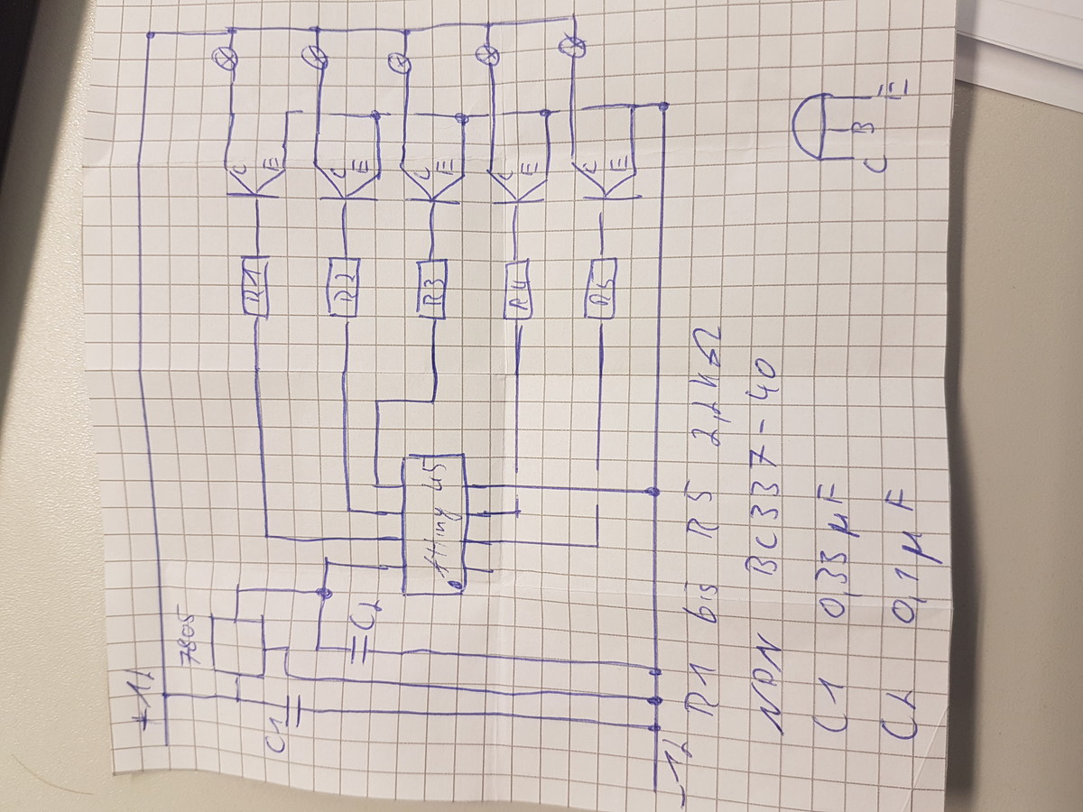

ich habe einen Attiny45 der mit 5 Volt angesteuert wird, und an 4
Kanälen je einen BC337-40 ansteuert damit ich 12 Volt Glühlämpchen
ansteuern kann.
Meine Frage ist nun wieviel mA darf dieses Birnchen maximal ziehen ?
Beim BC337-40 steht bei IC 800mA ist das die maximale Leistung die ich
an den Transistor hängen darf?
Ich wollte mal was neues versuchen und mit dem Attiny über die
Transistoren LED´Stripes ansteuern und da kam mir natürlich die Frage
wieviel Leistung kann ich da schalten.
Patrick

von Patrick D. (patrick_d819)
Danke für Deine Antwort, aber ehrlich gesagt hab ich nichts davon
verstanden.
Ich habe vor Ewigkeiten mit Hilfe dieses Forums die Schaltung mit dem
Attiny45 realisiert. Leider finde ich den Beitrag nicht mehr und mein
damaligen Account gibt es wohl auch nicht mehr.
Hier habe ich nochmal den Schaltplan, und anstelle von den Glühbirnchen
wollte ich wie gesagt LED Stripes schalten.
Nach diesen Logic Level Mosfet werd ich jetzt mal etwas Recharchieren,
da ich absolut keinen Ahnung habe was das ist.
Hi, das P=U*I ist weiß ich.
Wenn ich aber an den Transistor ein LED-Stripe mit einer Leistung von
2,4 Watt hänge, brauche ich bei 12 Volt einen Strom von 0,2 Ampere.
und die Frage ist nun, wieviel Ampere könnte ich mit dem Transistor
schalten.

von Ralf G. (ralg)
Patrick D. schrieb:
> wieviel Ampere könnte ich mit dem Transistor schalten
Das kann man ausrechnen/ überschlagen:
RθJA Thermal | Resistance, Junction-to-Ambient          | 200°C/W
-> 1W Verlustleistung bewirkt eine Temperaturerhöhung des Chips um 200°
TJ           | Junction Temperature                     | 150 °C
-> zulässige Chiptemperatur = 150°C
VCEsat       | Collector-Emitter Saturation Voltage (*) | 0.7V
-> Spannungsabfall C-E
   (*)unter den im DB genannten Bedingungen
Ich würde als Dauerzustand max. 300mW Verlust ansetzen (ergibt ca. 100°C
Chiptemperatur).
Bei einer µC-freundlichen Ansteuerung mit ~10..15mA steigt VCEsat
(müsste man mal ein entprechendes Datenblatt mit Diagrammen befragen).
Mit 1V gerechnet, ergeben sich dann ca. 300mA (als Schalter!).
PS: natürlich ist ein LL-FET besser.
Also wenn ich jetzt alles richtig verstande habe sollte der
MOSFET Infineon Technologies IRL2703PBF 1 N-Kanal 45 W TO-220
eigentlich für meinen Zweck geeignet sein.
U=30 Volt -> ich will ja nur 12 Volt schalten also ok
U(GS)(th) max = 1 Volt -> der Attiny liefert etwa 5 Volt also ok
U(GS)(th) Referenz-Strom max.= 250 µA -> Attiny kann 20mA also ok
I(d) =24 A -> so nen grossen 12V Trafo hab ich gar nicht will max 1 A
schalten also ok
RDS(on) bei 4,5 Volt 0,06 ohm -> keine Ahnung was mir das sagen soll
von Stefan F. (Gast)
> Ich benutze gerne den MOSFET...
> Wenn ich jetzt alles richtig verstande habe sollte der MOSFET...
Haha, zwei Dumme ein Gedanke.
Ich denke, der IRL2703PBF ist auch ok, kostet aber viel mehr als der
IRLU024N.
Das heisst, wenn der Transistor mit 4,5V angesteuert wird, hat er einen
Innenwiderstand von 0,06 Ohm. Zusammen mit dem Strom kannst du die
Verlustspannung und Verlustleistung ausrechnen.
Jein. Du musst auch beachten, wie hoch der Ausgangsstrom abhängig von
der Steuerspannung ist. Leider geben die Datenblätter dazu nur
"typische" Werte in Form eines Diagramms an.
In
http://www.infineon.com/dgdl/irl2703pbf.pdf?fileId=5546d462533600a40153565b7e2e2505
ist es Figure 3. Da siehst du, dass der Transistor bei 5V etwas mehtr
als 20A schalten kann. Also alles Ok.
Aber stelle Dir mal vor, du würdest den µC an einer Lithium Batterie
betriueben und die ist mit 3V bald leer. Dann kann der Laststrom nur
noch 2A betragen - typischerweise wohlgemerkt. Wenn du Pech hast kann es
auch nur 1A sein. Außerdem ist der RDS(on) Wert bei 3V deutlich höher.
Achte immer auf diese Diagramme und plane ein bisschen Reserve ein.
Hier hast Du wohl was falsch verstanden: der Referenzstrom ist der
Strom, den der FET bei angelegter Spannung UGSth für die Last
durchlässt, nicht der Strom, der ins Gate fließt. Der Gate-Strom ist
(wenn nicht gerade umgeschaltet wird) praktisch 0.
Ralf G. schrieb:
> Und 'ne Nummer kleiner geht nicht?
> IRLML2502
Doch würde auch gehen, aber wie gesagt ist der von mir aufgeschriebene
Mosfet der einzigste der in unserer Conrad Filiale gerade verfügbar ist,
und ich da später noch hinfahre (am Wochenende wird das Wetter schlecht,
da brauch ich was zum basteln )
Danke für die Info
Nur das ich nichts falsch mache, vom Attiny zum Mosfet brauche ich aber
keinen Widerstand oder sollte da noch was rein ?
von Thomas E. (picalic)
Wenn's nur statisch ein- oder ausgeschaltet wird, braucht es den
Widerstand eigentlich nicht, schaden kann da aber ein 47 oder 100 Ohm
Serienwiderstand auch nicht, und bei PWM-Ansteuerung sollte er 'rein, um
hohe Strom-Spitzen beim Umschalten zu verhindern und die Schaltflanken
nicht unnötig steil zu machen (wegen EMV).
Ein Pull-Down Widerstand (z.B. 10k Ohm) am Gate wäre allerdings
sinnvoll, damit der Transistor während des Reset nicht halb leitet und
(zu) heiß wird.
von Alexander L. (photoniker)
Mein Wald-und-Wiesen-Mosfet ist der IRLZ34a (Logic Level). Kostet bei
Reichelt 45 Cent.
Für einfache Sachen tuts der. Bei dem Preis gibts für mich keinen
Optimierungsbedarf.

"und anstelle von den Glühbirnchen wollte ich wie gesagt LED Stripes
schalten."
LED-Stripes = viele LEDs - und nicht nur 2-3.
Wieviele LEDs werden da bei 12V in reihe und wieviele parallel
geschaltet sein?
Sind da "normale" 30mA LEDs drin oder welche, die mehr Strom verkraften?
Meine ultrahellen laufen mit 160mA.
5 davon paralles und das Ende der Fahnenstange beim 337 ist erreicht
