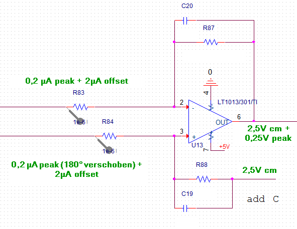

ich habe hier eine Transimpedanzverstärker-Schaltung mit der zwei um
180° phasenverschobene Photodiodenströme verstärkt bzw. zu Spannungen
umgewandelt werden sollen. Als OP möchte ich den LT1013 verwenden, da
ich den auch als Rad-Hard-Version habe. Da ich den LT1013 mit 5V
Single-Supply betreibe, gebe ich eine Gleichtaktspannung auf den
nichtinvertierenden Eingang von 2,5V drauf.
Ich brauche hier nur mal allgemein die Meinung zur Schaltung.
Kann die Schaltung so in Realität klappen, die Simulation scheint zu
funktionieren. Ich möchte damit dann eine Last von etwa 200 Ohm treiben.
Stoße ich da an die Grenzen des Bauteils?
Schöne Grüße

Im Bezug auf den nicht-invertierenden Eingang handelt es sich nicht um
einen Transimpedanzverstärker. Weiter sieht die Photodiode am invert.
Eingang eine Spannung die vom Signal der nicht-inv. Diode abhängt
(unschön). Die
beiden Eingänge weisen sehr verschiedenes Verhalten auf.
Besser 2 getrennte Transimp. Verst. und dann getrennte Subtraktion.

Andersrum: bezogen auf den invertierenden ist es ein TIA (egal wie viel
Strom fließt, die Spannung bleib gleich).
Bezogen auf den nicht-invertierenden ist es kein TIA (bei Stromfluss
verschiebt sich die Spannung um I*R88).
So hatte Martin es auch geschrieben.

Gast #5008356
gibbsi schrieb:
> Warum unschön? Kann das ein Problem deswegen sein, weil die Photodiode
> dann ein Forward-Bias hat?
können wir nicht beurteilen, weil wir nicht wissen, gegen welches
Potential du das andere Ende der Fotodioden schalten willst.
Forward-Bias wäre auf jeden Fall eine schlechte Idee.
Differentielle Verstärker nimmt man üblicherweise, weil man nur die
Differenz zweier Signale betrachten will und unabhängig sein vom
Gleichtakt. Das erreichst du mit der nicht symmetrischen Behandlung der
beiden Eingänge nicht.
TIAs nimmt man üblicherweise, um eine konstante (Sperr)Spannung an den
Fotodioden zu haben. Das erreichst du mit deiner Schaltung nicht.
Ob das für deine Anwendung wichtig ist oder nicht, ist schwer zu
beurteilen, da wenig über deine Anwendung bekannt ist. Ich bin mir noch
nicht mal wirklich sicher, ob du tatsächlich zwei Fotodioden an die
Eingänge schalten willst oder in Wirklichkeit nur eine Fotodiode
zwischen die beiden Eingänge.

Ich habe tatsächlich zwei Photodioden, die ein Sinusstrom mit etwa 2uA
DC und 0,4u AC ausgeben. (Optischer Inkrementalgeber). Der Vorteil
dieser Beschaltung ist, dass der DC-Anteil am Ausgang dann weg ist und
ich nur das AC-Signal hab. Und genau dieses brauche ich.

Deine Widerstände (R87 und R88) sind jeweils ~600k, oder?
Dann sollte dir bewusst sein, dass die tatsächliche Gleichtaktspannung
am OPV-Eingang um 2uA*600kOhm=1,2V über den 2,5V liegt, die du "rechts
unten" als CM-Spannung vorgibst. Damit bist du gerade an der Oberkante
dessen, was der LT1013 laut Spec typisch verträgt (3,8V).

Ja die Widerstände werden mind. 600k sein. Danke für den Hinweiß, ich
habe da erstmal die halbe Versorgungsspannung genommen.
Ist das der Parameter Input Voltage Range im Datenblatt: min. 3,5V typ.
3,8V. Warum wird der nicht als max. bezeichnet?
Ich kann ja dann einfach den CM runtersetzen, dann bin ich gut im
spec-Bereich.
Die Photodioden werden mit ihren jeweiligen Anoden an den OP
angeschlossen. Das heißt doch, dass ich dann an der Anode diese 3,5V
bzw. eine kleinere (wenn ich CM-Spannung anpasse) Spannung habe und bei
Kathoden an Masse einen Forward Bias verursache!? Ich muss also schauen,
dass an der Kathode eine positive Bias-Spannung angelegt wird, um die
Photodioden im reverse-bias zu betreiben. Stimmt das so?

Ja, stimmt so. Hänge die Kathode an deine Versorgung (5V), dann sperren
sie immer.

Der Dunkelstrom bestimmt bei deiner Schaltung die Gleichtaktverschiebung
über die 2,5V hinaus. Mit 5µA an 600kOhm würde die Gleichtaktspannung am
OPV-Eingang schon um 3V nach oben gehen (was für deren Funkton gar nicht
gut wäre).
Der Dunkelstrom hängt übrigens recht stark von der Temperatur ab. Und in
deinem Fall (2µA Dunkelstrom, nur +-0,2µA Signalstrom) wäre ich mir auch
nicht so sicher, ob es sich wirklich um Dunkelstrom oder um
unerwünschten Fotostrom handelt (durch Licht, das nicht vom
Inkrementalgeber moduliert wird).
Wie wäre es mit dem oben von Martin angerissenen Vorschlag:
- zwei unabhängige TIA für die beiden Fotodioden
- den Rückkoppelwiderstand der beiden TIA deutlich kleiner gewählt als
bisher, damit auch der verstärkte Dunkelstrom noch im vernünftigen
Spannungsrahmen bleibt.
- danach ein (echter) Differenzverstärker, der die Gleichtaktspannung
sauber wegnimmt und den Bezugspunkt für die Ausgangsspannung auf 2,5V
verschiebt
Den Dunkelstrom der Photodioden kenne ich noch nicht, muss ich mal
nachschauen. Der Strom von 2uA ist wie du vermutet hast, ein
unerwünschter Fotostrom. Ich vermute der Dunkelstrom sollte viel kleiner
sein. Das CM-Signal werde ich auf jeden Fall reduzieren, denn der LT1013
kann ja recht gut nahe an Ground swingen.
> verschiebt
Ich will das aus Platzgründen so machen wie ich es beschrieben habe,
ansonsten hätte ich tatsächlich den vorgeschlagenen Weg verfolgt. Denn
das Bauteil soll als Dice verwendet und gebondet werden. Weiterhin will
ich das Ausgangssignal des TIA mit einem weiteren OP invertieren und ein
differentielles Signal zur Übertragung bilden. (Bei einer nötigen
Bandbreite von etwa 4kHz sollte das gut klappen).
Gast #5009290
Achim S. schrieb:
> gibbsi schrieb:
> da er sich ja als DC
> einprägt
> Ach ja, nochwas: denke nicht in "DC" und "AC", das sind hier die
> falschen Kategorien. Denn auch dein Nutzsignal ist halbwegs DC, wenn du
> den Drehgeber entsprechend langsam bewegst.
> Du nutzt keine Frequenzfilterung (Abtrennen des DC vom AC), sonder du
> brauchst eine Unterscheidung zwischen Gleichtaktsignal und
> Differenzsignal.
Stimmt, danke. Wenn ich ganz langsam drehe/fahre oder stehen bleibe,
dann habe ich ja praktisch auch ein DC-Signal bzw. es ist dann ein
langsames oder stehendes Differenzsignal das für die Position
ausgewertet wird. Das Gleichtaktsignal ist das was unerwünscht ist, das
entweder durch den Dunkelstrom oder den unerwünschten Fotostrom
entsteht.
