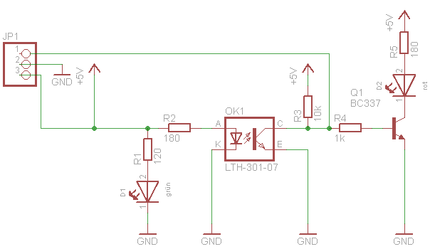

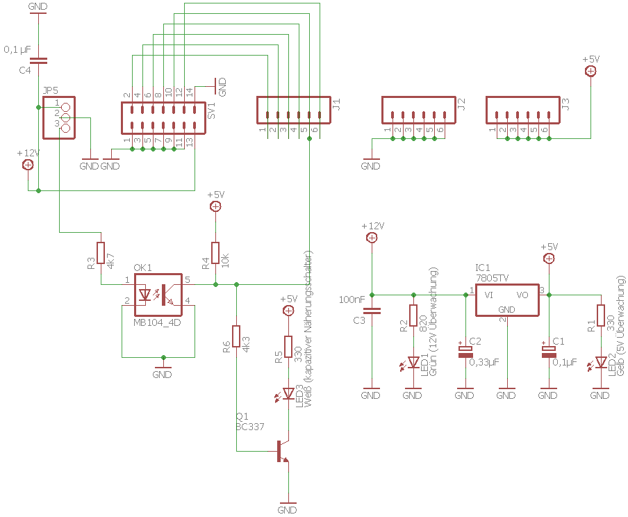

Hallo, ich versuche gerade einen optischen Endstop für meinen 3D-Drucker zu basteln. Dafür habe eine Schaltung erstellt. Die Widerstände habe ich versucht zu errechnen und im Netz recherchiert. Leider habe ich nicht so viel Ahnung wie der Schmitt Trigger richtig angeschlossen wird. Die LED 1 soll leuchten wenn die Schaltung mit Spannung versorgt wird (12V) die LED 2 soll zeigen das der Sannungsregler 5V ausgibt und die LED 3 soll zeigen, ob die Gabellichtschranke schaltet, also wenn der Fototransistor kein Licht bekommt. Am Ende soll die Schaltung ein low oder high Signal für den Ramps1.4 ausspucken. Vielleicht könnte jemand von euch mal auf die Fehler hinweisen die ich gemacht habe. Viele Grüße Lars

PIN 1 von U1 muß an GND Der Sinn von R5 erschließt sich mir nicht.
... ich habe es angepasst. Was gibt es denn noch für Fehler? Viele Grüße
Warum nimmst du nicht eine Gabellichtschranke mit integriertem Schmitt-Trigger? Ausserdem müssste das RAMPS-Board doch schon 5V für die Endschalter zur Verfügung stellen, war zumindest bei meinem RAMPS-kompatiblen so. Die drei Pins sind SIG, GND, VCC; mess mal nach. Die LEDs kannst du dir auch schenken...
... ich habe die Lichtschranken und den Schmitt Trigger da. Die Led´s wollte ich nur wegen blinken und Kasperei dran haben :-).
Hallo, Warum so kompliziert? Das Ramps 1.4 liefert dir die 5V doch schon. Dann einfache Schaltung dran. https://www.electronic-things.de/shop/RepRap-Shop/Reprap-Prusa--Teilesets-5--iteration-2-/Opto-Endstop-DIY-Kit.html Den Pegel mit dem Ramps auswerten. mfg Ralf
Lars B. schrieb: > Die Led´s > wollte ich nur wegen blinken und Kasperei dran haben :-). OK, das kann ich verstehen. VCC ist aber 5V, den LM1117 kannst dir sparen.

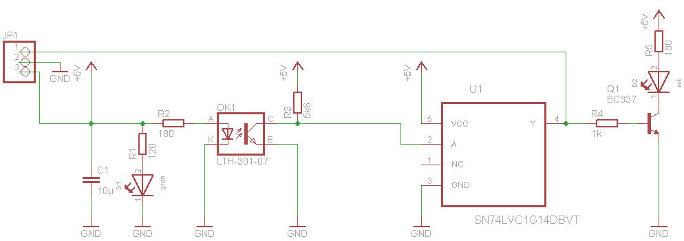

... OK den LM1117 kann ich mir sparen. Ich wollte es direkt vom netzteil nehmen wegen Überlastung der 5V. Geht denn der Rest so?
Hallo nochmal, Du brauchst nicht mehr als drei Widerstände eine Gabellichtschranke und eine Leuchtdiode. Wenn du noch eine Leuchtdiode brauchst die ständig leuchtet damit du siehst ob Saft anliegt, dann klemme vor die Gabellichtschranke noch eine Leuchtdiode und einen Widerstand zwischen GND und +5V. Sei doch nicht so Beratungsresistent. mfg Ralf
Ralf B. schrieb: > Du brauchst nicht mehr als drei Widerstände eine Gabellichtschranke und > eine Leuchtdiode. Schmitt-Trigger ist schon garnicht verkehrt. Wie bereits erwähnt hätte ich aber eine Lichtschranke mit integriertem genommen, wie VISHAY TCYS5201, die dir bei Pollin für 25ct hinterhergeschmissen werden. Wenn man dann unbedingt noch LEDs braucht, bringt man die im Stecker unter oder lötet sie auf dem Board der Lichtschranke an. Dafür extra ein Board anzufertigen ist viel zu aufwendig.
... ich hab nochmal neu, ohne den Schmitt Trigger gemalt. Den wollte ich eigentlich wegen mehr Sicherheit (Umgebungslicht) einbauen. Viele Grüße
Den Schmitt hätt ich dringelassen und dafür Q1 weg und LED2 direkt an den Ausgang (der SN74LVC1G14DBVT schafft 35mA bei 4,5V, sollte für eine popelige LED reichen...).

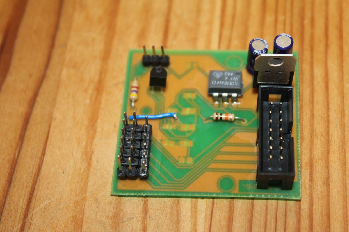

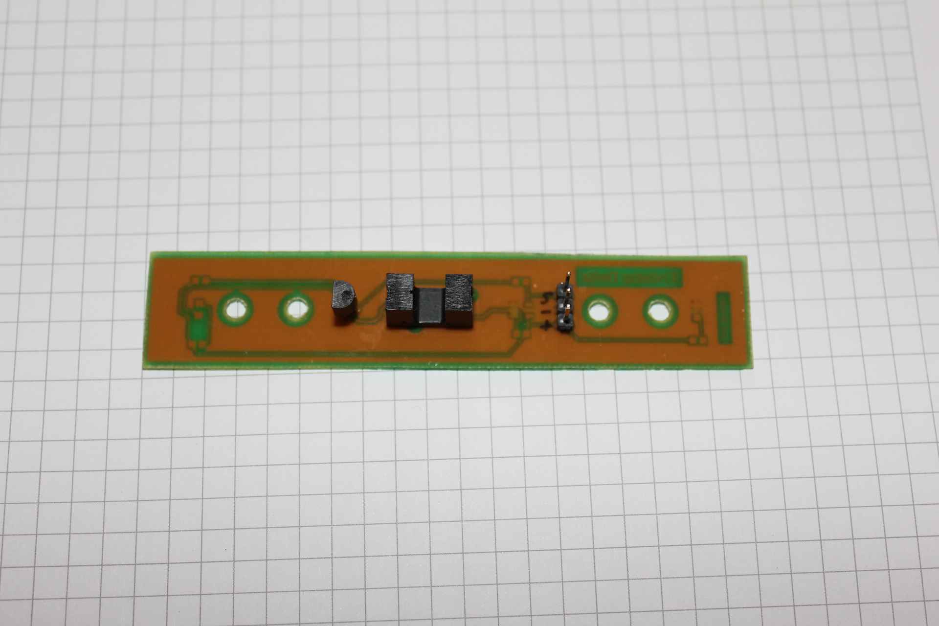

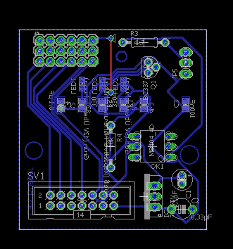

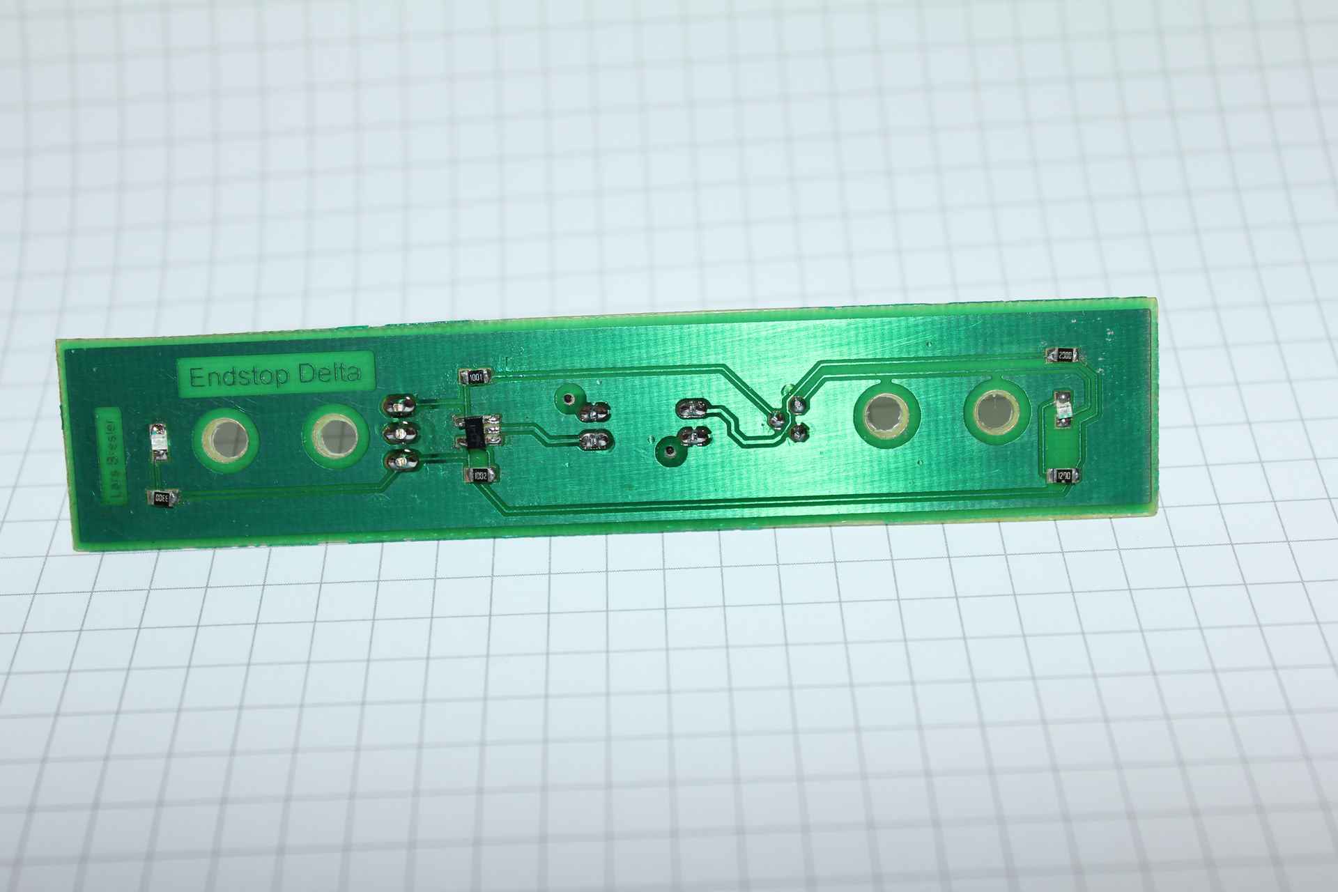

... kleines Update, ich habe jetzt die drei Endstops mit einen Schmitti für meinen Delta-Drucker gebastelt. Vielen Dank für die Anregungen und Kritiken. Dazu gibt es die zwei Bilder. viele Grüße Lars

Alexander S. schrieb: > Warum nimmst du nicht eine Gabellichtschranke mit integriertem > Schmitt-Trigger? Ja genau! Ich habe die genommen: http://www.pollin.de/shop/dt/NTI0OTc4OTk-/Bauelemente_Bauteile/Aktive_Bauelemente/Optoelektronik/Gabellichtschranke_VISHAY_TCYS5201.html Dann noch nen SMD-Widerstand als Pull-Up und gut ist! Naja, die LED fehlt dann noch... Gruss Chregu

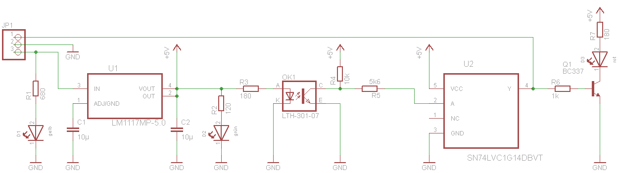

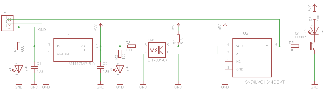

... Update, leider ist jetzt doch zu wenig Saft durch die Led´s auf den Endstops der 5V Schiene und die Spannung bricht zusammen. Da muss ich mir wohl doch noch ein LM1117-5 Regler, der mir dann ca 800 mA spendiert, dazwischen bauen. Viele Grüße
#5013471
Lars B. schrieb: > leider ist jetzt doch zu wenig Saft durch die Led´s auf den Endstops der Kein Kurzer? Selbst ohne Berücksichtigung von Vf der LED sollte die Stromaufnahme einer Platine unter 100mA bleiben (R1|R5 plus 15-30mA des TCYS5201). Irgendwie bin ich mit aber auch nicht sicher, dass du den Schaltplan OPT_Endstop_3.png für die verwendeten Lichtschranke angepasst hast. btw. Ich würde es mit besseren LED versuchen, die mit 1-2mA auskommen.
... Update, ich habe jetzt noch eine Stromversorgung für die drei Endstops und den kapazitiven Näherungssensor gebastelt. viele Grüße
