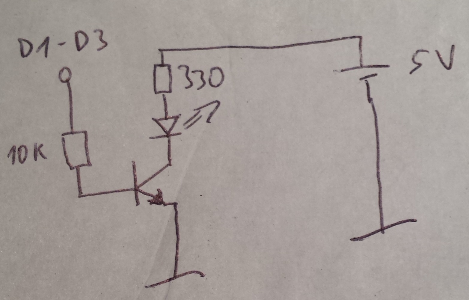

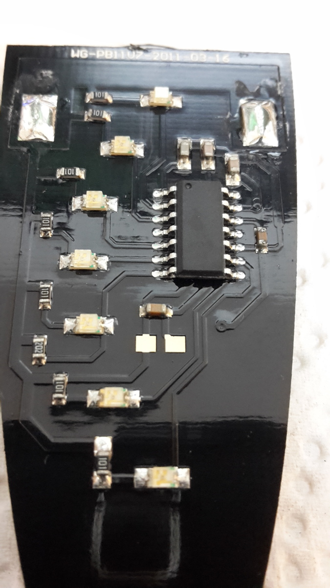

Guten Abend,
ich habe einen kapazitiven Feuchtesensor mit 7 SMD LED. Siehe Bild.
Diese zeigen zwischen <20% und >2% Feuchte an, und die jeweilige LED
blitzt aller 3 Sekunden blau auf, ist allerdings schlecht zu sehen.
Der Sensor wird mit einer 3V Knopfzelle versorgt.
Ich möchte das ganze mit nur 2 "normalen" LED betreiben, so dass bei
LED 1-LED 3 eine grüne LED leuchtet und ab LED 4 eine Rote. LED 5-7
brauche ich gar nicht.
Der Punkt D1-D3 geht zum Anschluss IC zur LED, ebend so der Punkt D4.
Funktioniert das wie im Schaltplan gezeigt?
Ich wünsche ein schönes Wochenende.
Tom
von Martin K. (maart)
Wahrscheinlich nicht. Der BC328 ist ein PNP-Transistor.
von Christian M. (Gast)
Ausser er will Negativ-Logik...
Aber D1...3 würde ich trotzdem separat schalten! Und dann noch Dioden
für's OR!
Du willst doch Oder, oder? :-)
Gruss Chregu

von Teo D. (teoderix)
Oje, teste die Teile erstmal....
3x für'n 10er von Pollin?
Zumindest sind die LEDs, µC in der selben Anordnung. Funkzoonieren (bei
mir) ziemlich unzuverlässig, bis nich wirklich. Hab sie eingemottet.

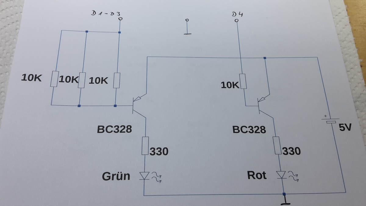

von Tom B. (tom2003)
Danke für Eure Antworten.
Die LED liegen über ihren Vorwiderstand an Plus. Das IC schaltet den
Minus. Deshalb habe ich eine PNP ausgewählt.
Was meinst Du mit "OR"?
Ah ok. Dann passt es.

von Patrick J. (ho-bit-hun-ter)
Hi
Damit ist gemeint, daß Deine Anzeige ja leuchten soll, wenn mindestens
eine der LEDs leuchtet/blitzt.
Je nach Treiberstufe im IC würde ich die drei LED-Signale mit Dioden
entkoppeln, damit nicht der Schaltausgang von LED D1 auf die Ausgänge
von D2 und D3 'reinhaut'.
Kann sein, daß dabei Nichts passiert, kann aber auch sein, daß es Dir
den IC zerlegt - 3 Dioden gegen 6,90€ - würde die Dioden nehmen (wären
wohl auch eher vorrätig als eine Ersatzplatine)
MfG
Guten Morgen und Danke für die Erklärung.
Von den 7 LED wird immer nur eine angesteuert, aber die Dioden kann ich
ja sicherheitshalber mit einfügen.
Was ich ganz vergessen habe: Die beiden zusätzlichen LED sollen nicht
blitzen, sondern normal leuchten.
Also, LED 1 bis LED 3 blitzt = grüne LED an.
LED 4 blitzt = rote LED an.
Reicht da ein Elko zwischen Basis und Masse des PNP? Die Blitzfolge ist
rund 2 Sekunden.
Tom
> rund 2 Sekunden.
Mit Darlingtons, 100µA Basisstrom, 330nF, gut 3s. (10µA u. 33nF, könnte
auch funzen, je nach Transistor wahl)
Nur du kennst die Impulslänge nicht, kannst sie wahrscheinlich auch
nicht messen?
Widerstand empirisch ermittel. Wenn dir die Belastung des µCs zu hoch
erscheint, könntest du die original LEDs raus werfen.
PS: Alle Angaben ohne Gewähr -> Nachrechnen!
Tom B. schrieb:
> bald habe ich ja einige Versuchskarnickel...
Ich dachte du hast schon welche?
Wenn nich. Ja echt blöde, das die Teile noch neben meinem Oszie liegen
:P
~2,5ms

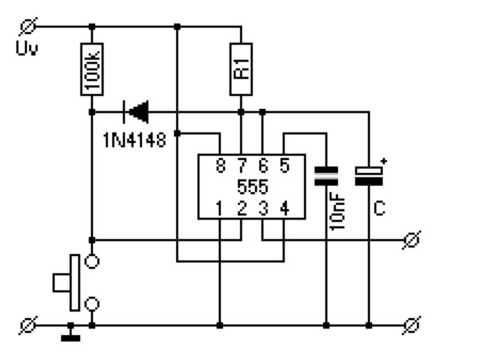

Mahlzeit!
Ich habe das im Bild gezeigte retriggerbare Monoflop aufgebaut, am
Ausgang habe ich eine LED.
Wenn ich den Taster hintereinander drücke bleibt die LED an.
Steure ich aber das Monoflop mit dem Signal von D1 des Feuchtesensor an,
verhält es sich wie ein einfaches Monoflop. Nach Ablauf der mit R1 und C
festgelegten Zeit erlischt die LED und geht mit dem nächstem Impuls
wieder an.
Das verstehe ich nicht. Ich habe leider keine Möglichkeit mir den Impuls
anzusehen.
Kann mir bitte Jemand sagen was die Ursache ist?
Danke.
Tom
Du (der µC) entlädt den C* NUR über eine Diode => Zu viel Strom für den
µC (u. Taster), quasi ein Kurzschluss => µC kann diesen nicht weit genug
entladen.
Danke für Deine Erklärung.
Das leuchtet mir ein.
Habe nun einen BC328 davor gesetzt, nun klappt es einwandfrei.
Tom
Der Kondensator knallt dem Transistor aber heftig eine!
Teste mal 4,7µF, ~480-630kOhm. Dazu noch einen Entladewiderstand (am
Collector) ~50-220 Ohm.
Kannst Du mir das bitte mal aufzeichnen? Ich blicke im Moment nicht
durch.
Tom
R1, C*
Dieser Widerstand ersetzt die Verbindung Diode/100k zu BC328/Pin2(555).
PS: Neue Versuchskandidaten sind seit Heute per GLS unterwegs.
