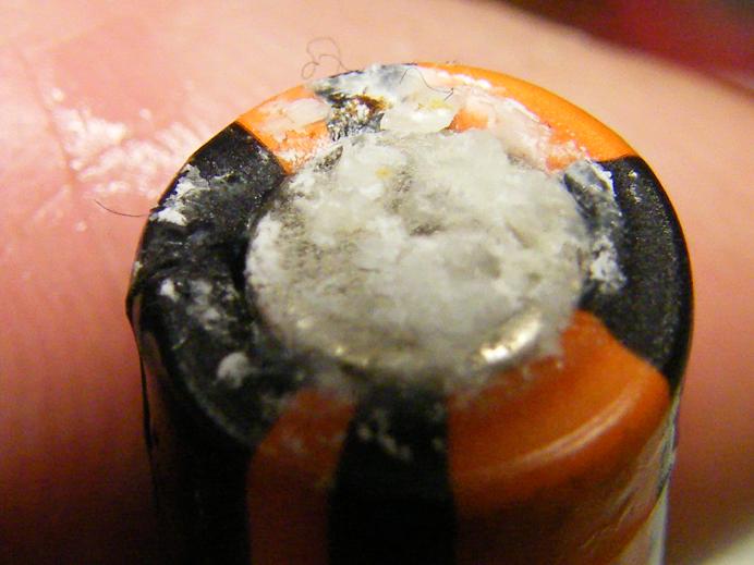

Martin K. schrieb:
>> Die Vorgänger dieser Packs halten im Mittel ca. 12 Jahre,
> So lange ohne auszulaufen? Respekt.
In der Tat. Bislang habe ich zumindest noch noch keine ausgelaufenen
Zellen gesehen, aber es gibt noch viele, die über 10 Jahren unbeobachtet
ihren Dienst verrichten...
Vielleicht sind es spezielle Zellen? Davon habe ich aber noch nie
gehört. Im Moment weiß ich nur, dass es irgendwelche von Panasonic sind.
