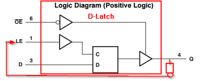

Gast #5008929
wie kann man denn ein einmal aufgetretenes High permanent halten?
Geht sowas wie ich im Anhang gezeichnet hab?
D-Latch wobei der Ausgang invertiert zurück auf den LE Eingang gekoppelt
wird um die 1 bei auftreten zu halten? Ist man da sicher, dass der
Inverter auch am Anfang eine 0 ausgibt? Nicht das man von Beginn ab
festhängt?
Das geht doch bestimmt viel simpler und sicherer oder? Den Speicherwert
lösen sollte man nur von extern können also z.B. durch einen Knopf.
Viele Grüße und Danke vorweg,
Thomas
#5008941
<seufz>
Vielleicht mit einem Flipflop? Ein simples 2-Gatter RS-Flipflop reicht
ja schon. Für H-aktive Eingänge müßte man es mit NOR-Gattern bauen.
Aber auch wenn man es mit NAND-Gattern bauen (oder ein fertiges RS-FF
mit L-aktiven Eingängen nehmen) will, reicht ja ein Inverter für das
Steuersignal.
Und natürlich kann man auch ein taktflankengesteuertes Flipflop nehmen,
sofern es auf die L->H Flanke reagiert. Z.B. ein D-FF a'la '74: D auf H,
Steuersignal an den Takteingang. Und schon hüpft der FF-Ausgang auf H,
sobald eine L->H Flanke ankommt.
Interessanter (und natürlich von dir mit keinem Wort bedacht) ist die
Frage, wie man denn das Flipflop wieder in den Ausgangszustand zurück
bekommen möchte.

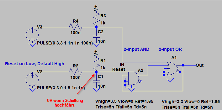

Gast #5009517
Hallo an alle,
vielen Dank für eure vielen Antworten, Vorschläge und Hilfe.
@Axel: Verstehe nicht warum initial so negativer Ton. D-FlipFlop bzw.
D-Latch hatte ich ja schon in meinem ersten Bild. Ich war mir hier eben
nicht sicher, dass ich mit der Schaltung per Default nicht festhänge und
wie ich wieder rauskäme, daher ja die Frage. Dennoch danke für Deine
Antwort!
@Crazyhorse: Ja ein einfaches rückgekoppeltes OR funktioniert genau
einmal :), wenn man pech hat garnicht und vielleicht wieder nach dem
Powerdown.
Danke an Axel, H. Seifert, P. Dannegger, Baldrian, T. Elger, Nieda!
Letztlich fand ich Thomas Elgers Lösung super. Ich hab das mal zwecks
Zeichnung in LTSpice angehängt. Ich denke man kann hier davon ausgehen,
dass der Reseteingang anfangs (beim Hochfahren der Versorgungsspannung)
auf 0 hängt und man daher definitiv ein 0 am Ausgang des OR Gatters
bekommt egal wie das OR Gatter startet. IN ist fest auf 0 im Regelfall.
Die Quellen sollen mech. Schalter sein.
#5009576
> auf 0 hängt
Die Zeitkonstante (R1*C1) ist ziemlich klein, bei realen
Versorgungsspannungsquellen wird das nicht zuverlässig rücksetzen. Ich
würde da eher 5-10k und irgenwas mit -zig µF einsetzen. Oder eine
ordentliche Unterspannungs-Resetschaltung.
Mein Favorit wäre der 'SZ157 - ist halt dann nur ein Teil. Wenn ich
einen 2:1 Multiplexer in der LTSpice-Library gehabt hätte, hätte davon
auch ein Schaltbild gemacht.
P.S. 100 Nanoohm-Widerstände dürften etwas schwer zu beschaffen sein...

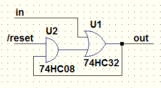

Gast #5009648
Hi
Ein AND und ein OR sind schon 2 ICs. Das Ganze gibt es als 4fach-RS-FF
als 4043 oder 4044 in einem IC.
MfG Spess
