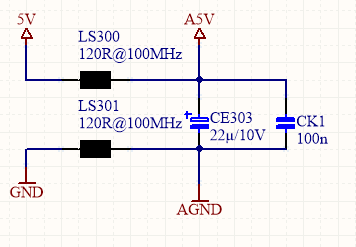

ich bin gerade am zusammenstellen einer Schaltung zum auslesen von Gyros
und Beschleunigungssensoren, alle haben digitale Ausgänge.
Nun muss man die Dinger und die ganze Schaltung ja irgendwie versorgen.
Aber wie? Switching Converter direkt? Switching Converter mit
nachgeschaltenem LDO? Gemeinsam mit der Schaltung, oder gar einen eigene
Versorgung? Ists recht schlimm, wenn man das Rauschen vom  Switching
Converter drinn hat?
Damit man das gut entscheiden kann, wär der PSRR-Wert des Sensors
intressant. Nur hab ich den bei beiden Sensoren nicht gefunden.
Hat jemand Erfahrungen damit? Haben Sensoren mit digtialem Ausgang
sowieso eine interne Spannungsreferenz? In welcher Art könnte man das
aus dem Datenblatt herauslesen?
Die Sensoren um dies geht sind der BMG250 von Bosch und der MXP7205VW
von MEMSIC
lg,
Dominik

Gast #5009210
Mit dem fängst Du überhaupt nichts an. Der gilt nur für Gleichspannung.
(0 Hz) und nicht für höhere Frequenzen. Generell sinkt die PSRR mit
höheren Frequenzen.
Eine interne Referenz sagt auch nichts über das hochfrequente Verhalten
aus.
Den BMG250 mußt du sowieso mit 3.3V betreiben da kannst Du auch einen
LDO zur Filterung verwenden.
Gruß Anja
Gast #5012429
Ja Anja, da hast du völlig recht.
Für den BMG250 war das auch so geplant. Für der andere Sensor hätte aber
gern 5V als Versorgung.
Der Einfachheit halber würde ich einfach so einen Filter davorschalten.
Spricht da was dagegen?
Danke und liebe Grüße,
Dominik
