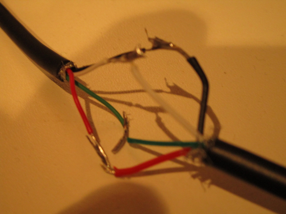

ich möchte gerne das USB-Signal zwischen meinem Seriell-zu-USB-Wandler
mit dem Logikanalysator darstellen und untersuchen.
Ich habe:
- Einen AVR-Mikrocontroller, der serielle Daten sendet
- Einen Seriell-zu-USB-Konverter mit CP2102
- Eine USB-Kabelverbindung vom Wandler zum PC
Wen ich einen normales USB-Kabel zwischen Wandler und PC habe, dann wird
im Terminalprogramm auf dem PC alles sauber empfangen. Funktion des
Mikrocontrollers, des Wandlers und des Kabels sind also o.k.
Nun habe ich das USB-Kabel aufgetrennt, die vier Adern getrennt und
wieder zusamengelötet, um meinen Logikanalysator gut anklemmen zu
können.
Wenn ih nun dieses aufgetrennte und wieder zusammengelötete USB-Kabel
verwende, dann wird der P2102 heiß und der PC zeigt eine hektische
Meldung an, dass etwas mit zu hohem Strom am USB-Anschluss hängt. Dabei
habe ich doch immer noch das sele Kabel? Der LA ist noch nicht eimal
angeschlossen.
Was mache ich falsch bzw. wie kann ich mich mit dem Logikanalysator auf
das USB-Signal dranhängen, um das Signal auf dem LA zu sehen?
Ich hoffe, es ist nur eine Kleinigkeit und jemand von Euch git mir einen
entscheidenten Tipp.  Ich habe auch schon probiert, mal die aufgetrennte
Schirmung des Kabels zu verbinden, aber das ändert nichts. Wieso ist da
plötzlich so ein hoher Strom?

Deine Lötkunst ist hier in Frage zu stellen. Irgendwas hast Du da falsch
gemacht, und zwar gründlich.
Zeig doch mal ein Bild davon.

Neukauf. Du hast wohl die 5V und den GND vertauscht, damit rauchen Chips
wie im P2102 einfach nur ab. Entweder farbenblind oder es waren 2
verschiedene Kabel, und einer in der Kabelfirma war farbenblind. Bei
billigen USB Kabeln kann man leider nicht darauf vertrauen das rot +5V
und schwarz die Masse sind.
Übrigens verträgt USB die 5V ebenfalls nicht wenn sie auf 'ner
Datenleitung hängen. Dann raucht Dir u.U. sogar der USB Port im PC ab.
Die CP210x sind IIRC komplett bei Silabs dokumentiert. Wieso man da
überhaupt 'nen LA braucht, verstehe ich nicht so ganz. Logic Ananlyser
auf USB ist recht aufwändig. Man kann mittels usbpcap die USB Daten
digital im PC aufzeichnen, das reicht oftmals schon aus.

Foto machen ist etwas schwierig, weil das Ganze freifliegend in der Luft
ist und dazu noch Schattenbildung. Ich weiß, die Lötstellen verdienen
keinen Schönheitspreis, aber für die paar Milliampere sollte es m.E.
reichen.
Ich stehe vor einem Rätsel. Vor dem Auftrennen ging es mit dem Kabel.
Nach dem Auftrennen und wieder Zusammenlöten stimmt irgendetwas mit dem
Strom nicht. Wieso? Selbst, wen eine Lötstelle nicht so toll sein
sollte: Warum fließen da auf einmal höhere Ströme?

Beim Abisolieren in die Adern reingeritz, daß sich dort die
Abschirmfolie reingedrückt hat?
Was spricht gegen zwei USB-A-Buchsen, Die man 'Arsch an Arsch' liegend
polrichtig zusammen lötet?
Wobei ein USB-Kabel meist zur Hand ist und deutlich billiger ersetzt
werden, als die 'Arsch an Arsch'-Lösung gekauft werden kann.

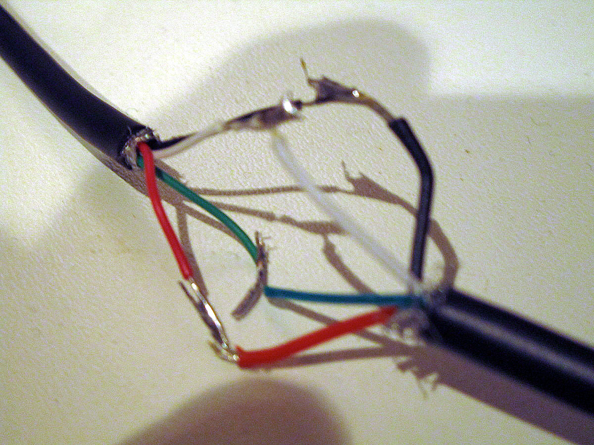

Auf dem Bild ist doch klar erkennbar, dass da verschieden Kabel
miteinander verbunden sind. Das Eine hat Drahtadern und das Andere
Litzen. Eines hat dickere Adern als das Andere. Und zum Schluss ist grün
mit blau verlötete.
Also sollte mal geprüft werden ob die Belgung die Gleiche ist.
