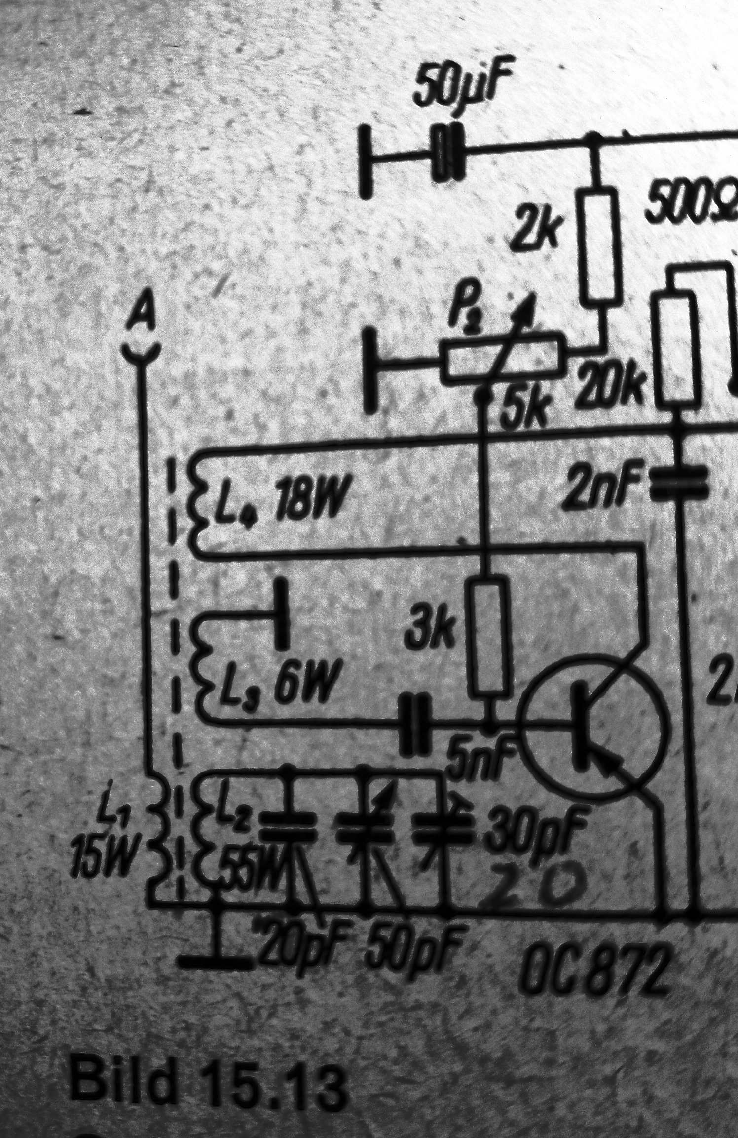

Ich plane im kommenden Jahr mich für die A-Lizenz vorzubereiten und um
etwas die Zeit zu verkürzen habe ich mir schon einmal Detlef Lechners
Kurzwellenempfänger Buch gekauft um mit einem kleinen Empfänger ein paar
CW QSO's mitzuhören und mein Morsegehör zu trainieren.
Als leichten Einstieg dachte ich an den 80m Audion-Transistorempfänger
aus "Das grosse Radio Bastelbuch" K.H. Schubert, 3. Auflage, 1966,
Deutscher Militärverlag, p. 292, Abb. 15.13.
Das kritischste an der Schaltung scheint die Spule zu sein, von der ich
leider nicht wirklich eine Ahnung habe wie ich sie wickeln soll (siehe
Anhang).
Im Text ist folgendes zu finden: "Die Schwingkreisspule wird mit
Kupferlackdraht von 0.3 mm Durchmesser auf einen HF-Kammerspulenkörper
gewickelt."
So wie ich das sehe handelt es sich laut Schaltplan doch um eine Spule
mit Ferritkern? Ich kenne diese kleinen Spulenträger mit aufsteckbaren
Spulenkörpern. Den untersten Spulenkörper würden ich zuerst mit den 15
Windungen der Antenne wickeln, darauf dann die Wicklungen zum
abstimmbaren Stimmkreis. Dann würde ich einen weiteren Ring mit den 6
Windungen bewickeln, und zuletzt noch einen weiteren Ring mit den 18W.
Wie macht man das richtig?
Besten Dank und Grüße,
Bernd

Hallo Bernd
Es hält dich keiner davon ab, beides zu probieren.
Einen Direktmischer (siehe oben)
http://pa2rf.blogspot.de/2013/08/80-mtr-dc-receiver.html
und einen Rückkoppelempfänger. Allerdings enthält deine Schaltung einen
Germaniumtransistor, nehm lieber was "moderneres".
http://www.geojohn.org/Radios/MyRadios/RegenSW/RegenSW.html
Wenn due auf dieser Seite auf die Schaltpläne schaust,
hat die ein Herr Kitchin gezeichnet.
Hier ein Vortrag von ihm:
https://www.youtube.com/watch?v=gcr7hSjTqd8
Ist für das Thema hier nur bis 8:30 interessant.
https://www.youtube.com/watch?v=3ZHsmVGWldg
Zur Spule
Das würde so schon funktionieren, die 55 Windungen würde ich auf 2-3
Kammern verteilen, falls genügend Platz vorhanden. Für Kurzwelle wäre
nicht unbedingt eine Kern erforderlich.
Ich habe die Ausgabe von 1973, da ist die Schaltung noch drin auf Seite
336. "Auf dem 40m Band gelingt dies nur mit ausgesuchten Exemplaren.
Wesentlich bessere Ergebnisse sind allerdings zu erzielen, wenn
HF-Transistoren mit wesentlich höheren Grenzfrequenzen verwendet
werden".
Ein Rückkoppelempfänger mit HF-Vorverstärker (wie bei Kitchin) bietet
einige Vorteile, wie z.B. eine Entkopplung von der Antenne. Sehr wichtig
ist ein HF-Regler. Ein Schwingkreis mit weniger Windungen und dafür eine
höhere Kapazität kommt auf die selbe Resonanzfrequenz, läßt sich jedoch
nicht so leicht überfahren. Dies ist für CW und SSB sehr zu empfehlen.
Viel Spaß beim Basteln,
auch Bernd

Also ich bin kein Amateurfunker aber Deinem geposteten Schaltbildauszug
nach sind da 4 verschiedene Wicklungen (L1 - L4) aufzubringen. Daher
müsste aus meiner Sicht ein 4 Kammer Spulenkörper genommen werden...

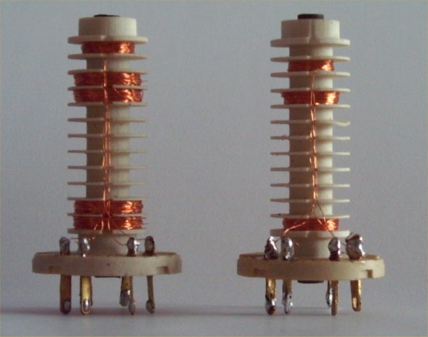

ähnlich dem hier...
http://www.wumpus-gollum-forum.de/forum/board/roehren-transistoren-dioden-bauteile-baugruppen/passive-bauteile-baugruppen-antennen/spulenkoerper-gesucht-25_66.html
#5009706
Die gabs mit unterschiedlich vielen Kammern:
http://www.jogis-roehrenbude.de/Leserbriefe/Erker-Zweikreiser/spulenklein.jpg
und hier:
http://www.radiomuseum.org/forumdata/users/72/knoll_2007/Kammerspulen_4mm.jpg
Auf den unteren Frequenzbereichen sind die Kammern hilfreich, um die
Eigenkapazität der Schwingkreisspule zu reduzieren. Hier hilft es bei
der Nachbausicherheit. Auf diese Weise ist der Abstand zwischen den
Spulen definiert, es soll eine Kopplung zwischen den Wicklungen
vorhanden sein, aber nicht zuviel.
