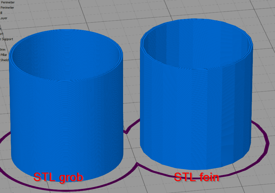

von Timmo H. (masterfx)
Im Prinzip liefert die STL Datei die Auflösung eines Kreises. Eine STL
Datei beinhaltet das 3D-Modell welches durch Dreiecke dargestellt wird
(Bild 1).
Der Slicer läd diese STL-Datei und übersetzt diese in GCode, welche vom
3D-Drucker dann Zeile für Zeile abgearbeitet wird.
Interpoliert wird da in der Regel eigentlich nicht, da der Drucker ja
nicht weiß ob es ein Kreis werden soll oder nicht. Er soll das ja auch
gar nicht beurteilen, schließlich weiß der Designer nur ob es ein Kreis
oder ein Vieleck sein soll.
Wird ein STL in zu niedriger Auflösung exportiert so sieht man dieses
"Vieleck" auch in Druck selbst (siehe Bild 2, Edit: fein und grob sind
im Bild natürlich vertausch... ;-) )
Der grobe Ring besteht nur aus wenigen Zeilen:
G1 X108.888 Y113.282 F4200
G1 E0.0000 F1800
G92 E0
G1 X105.091 Y114.071 E0.1247 F1350
G1 X101.647 Y115.855 E0.2494
G1 X98.812 Y118.503 E0.3742
G1 X96.797 Y121.817 E0.4989
G1 X95.751 Y125.552 E0.6236
G1 X95.751 Y129.430 E0.7483
G1 X96.797 Y133.165 E0.8730
G1 X98.812 Y136.479 E0.9978
G1 X101.647 Y139.126 E1.1225
G1 X105.091 Y140.911 E1.2472
G1 X108.888 Y141.700 E1.3719
G1 X112.758 Y141.435 E1.4966
G1 X116.413 Y140.136 E1.6214
G1 X119.581 Y137.900 E1.7461
G1 X122.029 Y134.891 E1.8708
G1 X123.574 Y131.333 E1.9955
G1 X124.103 Y127.491 E2.1203
G1 X123.574 Y123.648 E2.2450
22
G1 X122.029 Y120.091 E2.3697
23
G1 X119.581 Y117.082 E2.4944
24
G1 X116.413 Y114.845 E2.6191
25
G1 X112.758 Y113.546 E2.7439
26
G1 X108.888 Y113.282 E2.8686
27
G92 E0
der feine Ring besteht hingegen aus 100 Zeilen, also etwa das 5-fache
