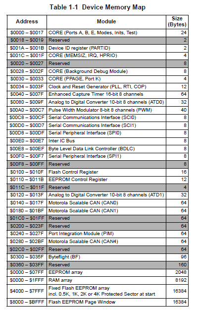

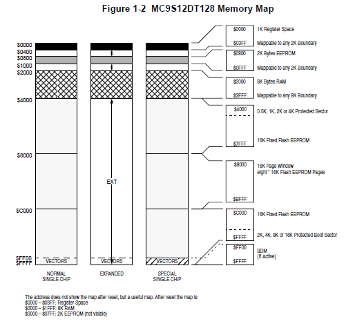

von Eric B. (beric)
Ich meine mich zu erinnern, dass der Flash ab Adresse 0x4000 anfängt.
Darunter sind Peripherals, ISV, RAM, NVM, usw gemappt. Ist aber schon
wieder > 2 Jahre her dass ich was mit dem S12 zu tun hatte.
Gibt's keine Datenblätter zum Downloaden?
EDIT: Ah, zu spät; Olli hat jetzt hier obeb schon den Mem Map gepostet
> anfängt.
Ja, genau so ist es. Wie bei vielen anderen uCs auch liegen die ganzen
I/O-Ports auf Adressen im RAM. Dieses liegt eigentlich bei $0000-$1FFF
(8k). Ist also das was am Beginn des Bootloaders steht einstellungen für
die Ports?
Jedenfalls müsste das Programm ja im Adressbereich $0140 bis $017F
(CAN0) oder $0180 bis $01BF (CAN1) irgendwas tun.
