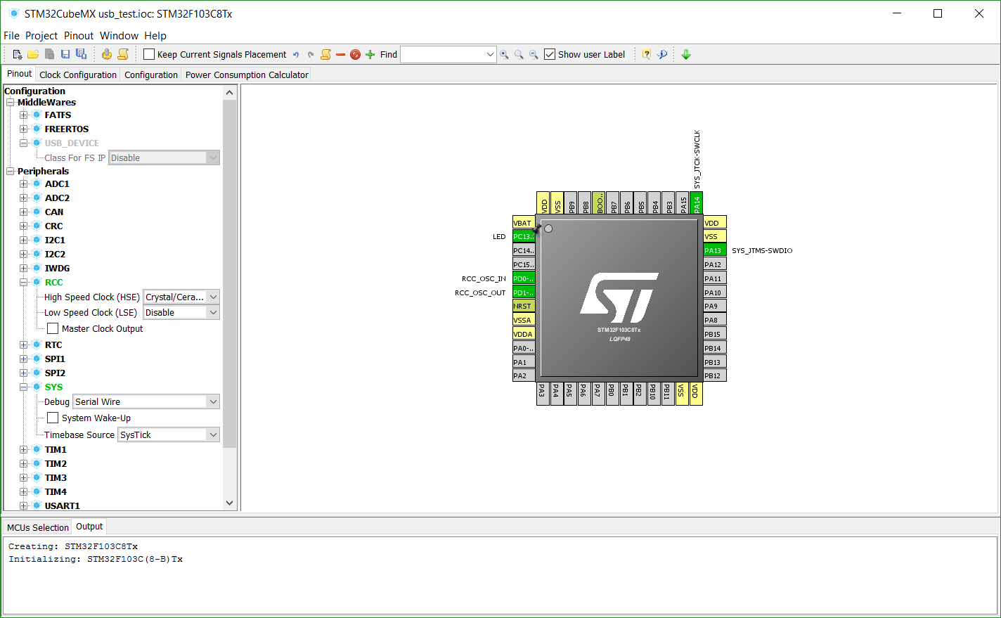

1) Neues Projekt mit CubeMX erstellt.
Prozesor ausgewählt, Debugging via SWD eingestellt, HSE Oszillator
aktiviert, PC13 als Ausgang für die LED eingestellt (Pinout.png).

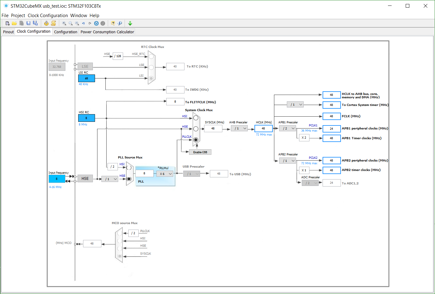

2) Clock Configuration: 8Mhz HSE mit 6x PLL = 48Mhz
(Clock-Configuration.png)

Dann habe ich die Takt-Konfiguration geändert: HSI/2 mit 12x PLL = 48Mhz
(Clock-Configuration-HSI-geht.png)
Jetzt blinkt die LED im 1 Sekunden Takt. Daher dachte ich zuerst, das

Das ist noch die 4.20.0 oder?
Da gab es einen Bug mit:
RCC_OscInitStruct.OscillatorType = RCC_OSCILLATORTYPE_HSI|RCC_OSCILLATORTYPE_HSE;
Das RCC_OSCILLATORTYPE_HSI ist der Störenfried.
Deshalb gab es dann ein Update auf 4.20.1.
Hat sich aber auch schon wieder erledigt, jetzt ist 4.21.0 aktuell.
