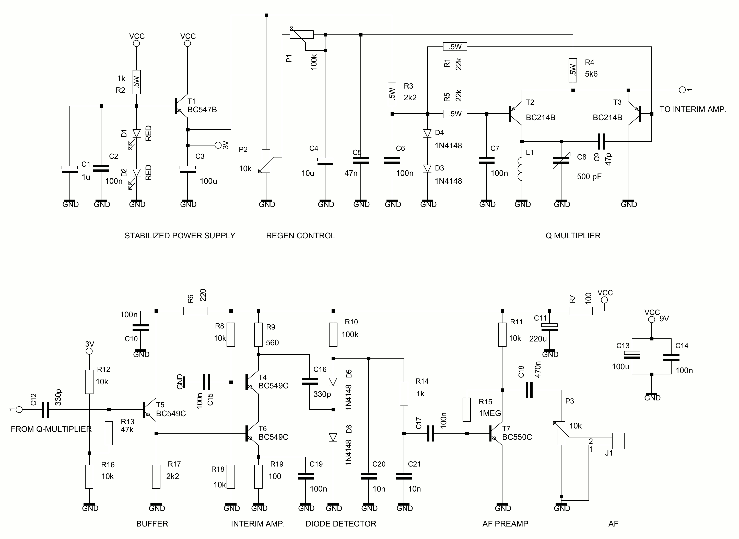

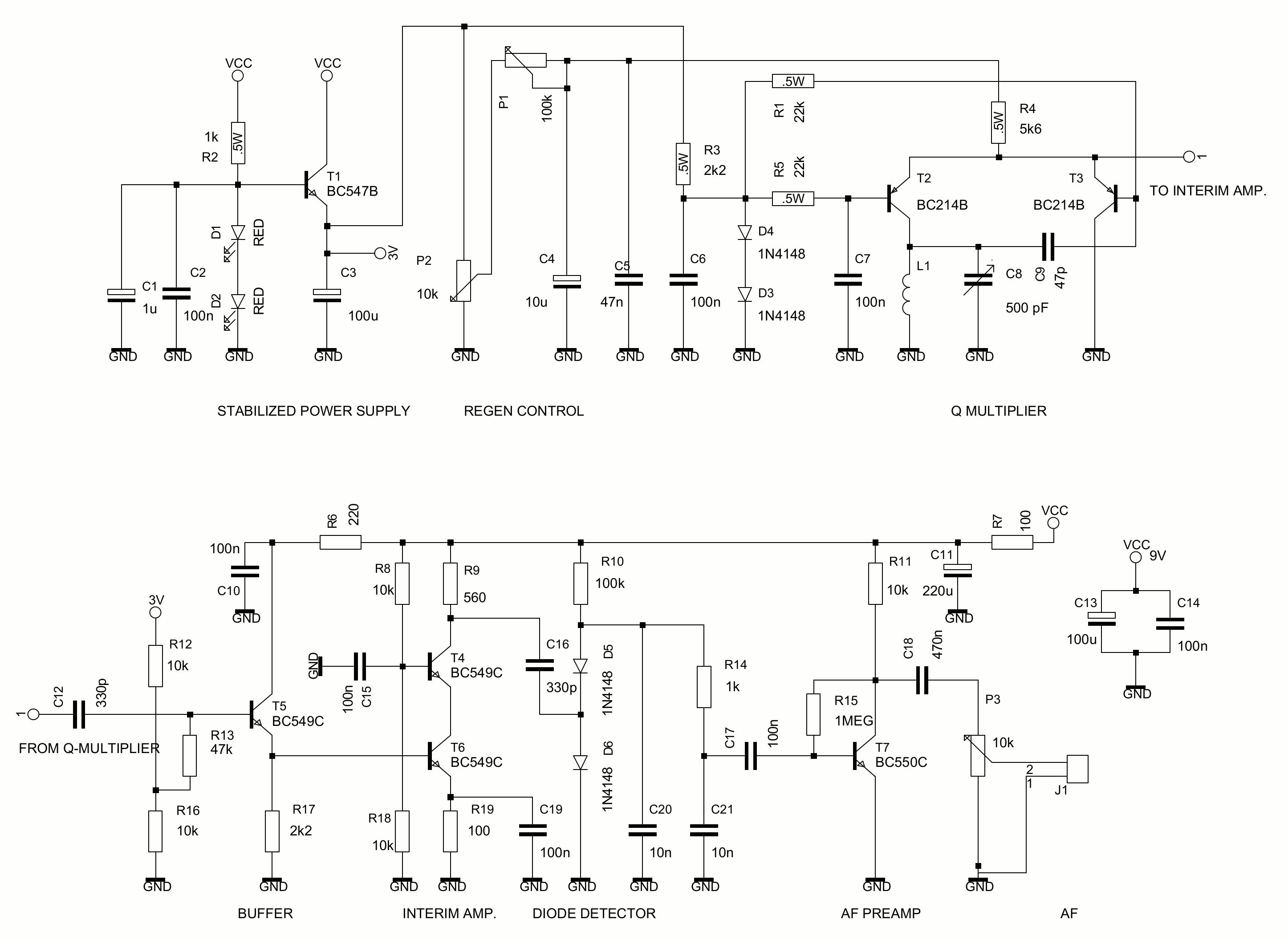

Siehe auch auf http://www.elektronik-radio.de/39994.html für ein Audion
mit einer Rahmenantenne. Auf
http://theradioboard.com/rb/viewtopic.php?f=4&t=7543  "Another
regenerative receiver with an interim amplifier stage." habe ich einen
Detektorempfänger gebaut in dem ich einen Hochfrequenzverstärker
zwischen dem Entdämpfungsglied mit Differenzverstärkerschaltung und dem
Diodendetektor benutzt habe. Die Differenzverstärkerschaltung macht es
leicht zum Benutzen der Spulen mit nur zwei Anschlüssen, ideal für
Rahmenantennen. Schaltbild dieses Empfängers habe ich hierunter.

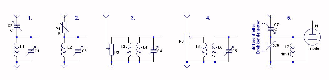

Ein Widerstands- Spannungsteiler als HF- Eingang ist durchaus möglich,
Oszillographen haben das, mit zusätzlichen Bauelementen, als
frequenzkompensierter Spannungsteiler.
Potis zwischen Antenne und Schwingkreis eines Empfängers sind
suboptimal, gelegentlich wurde dies aber angewandt, etwa beim Körting
Cyclo Super, und da funktioniert das verblüffend gut, so daß auf ein
gewöhnliches Poti am NF- Eingang verzichtet wurde.
1. Funktioniert, jedoch gibt es einen starken Einfluss des
   HF-Reglers auf die Resonanzfrequenz.
2. Wie schon gesagt, suboptimal. Anstatt das Antennensignal
   abzuschwächen, bedämft das Poti den Schwingkreis.
3. So ist der erwähnte Körting Cyclo Super beschaltet. Am oberen
   Potianschlag wird der Schwingkreis etwas beeinflusst.
4. Funktioniert auch, jedoch beeinflusst das Poti im Gegensatz
   zu 3. den Schwingkreis am unteren und am oberen Anschlag.
5. Dieser kapazitive Spannungsteiler vor der HF-Stufe funktioniert
   hervorragend, jedoch muss dazu ein differenzieller Drehko
   verwendet werden. Die Dämpfung beträgt 1-45dB. Der Einfluss des
   HF-Reglers auf die Empfangsfrequenz ist minimal.
