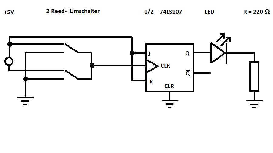

für meine Modelleisenbahn plane ich einen einfachen Gleisbesetztmelder.
Die Loks werden mit einem Neodym-magneten ausgerüstet und schalten die
Reed-Kontakte beim Ein- und Ausfahren aus einem Gleisabschnitt. Durch
CLK erfolgt ein toggeln.
(Siehe Abb.)
1. Problem:
Wenn ich nur Reed-EINschalter verwende flackert die LED ständig
statt entweder ein oder aus zu zeigen.
2. Problem:
Wenn ich Reed-UMschalter verwende gibt es natürlich Kurzschluss zwischen
den reeds.
Wer kann mir weiterhelfen?
Mit bestem Dank im Vorraus
Nachzügler55

erst mal sollte man entprellen auch bei Reedumschalter.
Dann wäre es gut einen Clock zu generieren egal wohin der Wechsel
erfolgt.
Entprellen mit monoflop
Clock generieren mit Verzögerung und XOR
ginge auch mit dem kleinsten µC oder klassisch mit TTL
Muss ich einen Plan machen?

Bernhard H. schrieb:
> zu 1. Mit Reed_EINschalter kann ich entweder L oder H an CLK schalten
>        -->  Q flackert
Du benötigst einen Pullup oder Pulldown, um einen definierten Pegel an
CLK zu haben, während der Reedkontakt offen ist.
Wenn der Reedkontakt nach GND schaltet, benötigst du einen Pullup.
Wenn der Reedkontakt nach +5V schaltet, benötigst du einen Pulldown.
10K sollte genügen.
Vergiss den Umschalter.

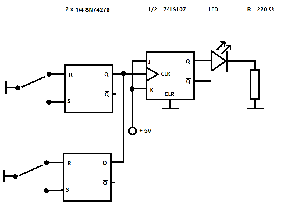

Gast #5015045
Danke Easylife,
Danke Stefan64,
Danke Klausi5000,
Danke Jar
Die Idee mit 4 Reedschaltern ist gut und einfach!
Bloß die Gehäuse von TT-Loks haben da zuwenig Platz, außerdem ist auch
die Lage der Pole bei den Reeds nicht zu unterschätzen.
Letztendlich habe ich mich für diese Schaltung entschieden
Die Pulldown/Pullup- Widerstäne sind nicht mehr nötig.?
Bis zur nächsten Frage
Nachzuegler55
Doch.
"Offen" gelassene Inputs fangen sich zufällige Signale ein.
Die Schaltung ist ausserdem krass kompliziert, um sich einen
Pullup/-down Widerstand zu sparen.
Auch ist sie falsch, denn du kannst nicht einfach die Ausgänge der 2
ersten Flipflops zusammenschalten.
Anderer Vorschlag (mit nur einem RS-Flipflop):
Andordnung von 4 Reedschaltern im Gleis so:
  RESET        SET                       SET        RESET
 --o o--     --o o--                   --o o--     --o o--
Wenn ein Zug in den Abschnitt reinfährt, wird das Flipflop resettet (ist
es ja eh schon), und dann gesetzt.
Beim rausfahren wird es nochmal gesetzt (ist es ohnehin schon), und dann
resettet.
Funktioniert in beide Richtungen.
Der Abstand der Reedschalter sollte so gewählt werden, dass sie niemals
gleichzeitig schalten.
