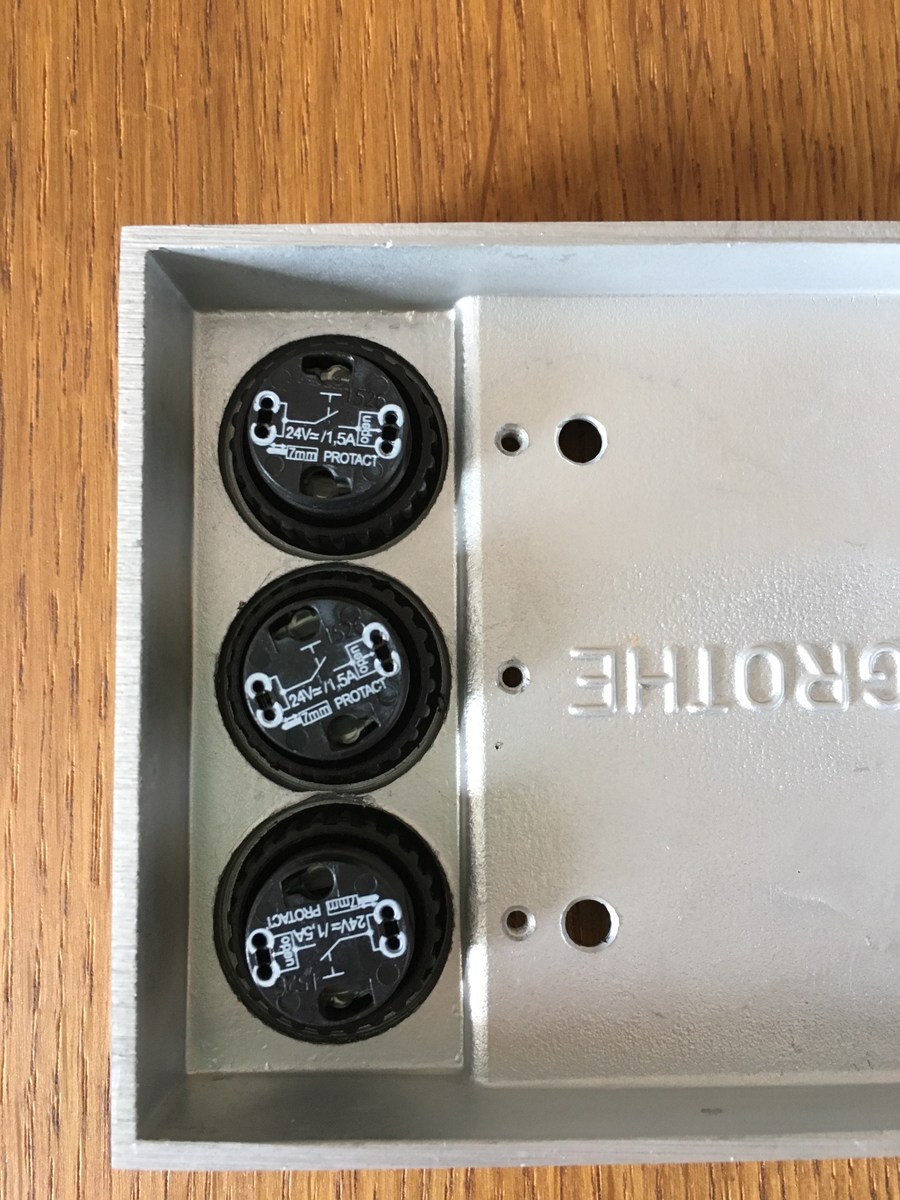

Ich wollte unsere sehr rostige Aufputz Klingelplatte austauschen. Daher
habe ich bereits vor längerer Zeit die auf dem Foto zu sehende Klingel
bestellt.
Bei unserer alten Klingel sind die Drähte mit einer Schraube an dem
Klingelknopf befestigt und für jede Etage gibt es eine Kabelfarbe (2 x
schwarz, 2 x rot, 2 x gelb).
Da derzeit nur eine Klingel angeschlossen ist, kann ich bei den anderen
Kabeln daher nicht unterscheiden, welche + und welche - sind.
Davon abgesehen habe ich mit der neuen Klingel meine Schwierigkeiten. Es
steht nicht dran, auf welcher Seit + und auf welcher - angeschlossen
werden soll und es sind auch keine Schrauben zum befestigen der Kabel
vorhanden. Stattdessen wirkt es so, als ob Stecker an die Kabel
angeschlossen werden müssten, kann das sein?
Kann mir jemand hierbei weiterhelfen?
Viele Grüße, Patricia

Wenn du mit 'Klingel' den Klingeltaster meinst: Es ist ein Tastschalter,
und dem ist es völlig egal, wie herum die Drähte angeschlossen sind.
Geht es noch immer um die Taster? Für mich ist die Klingel das Teil in
der Anlage, das dann Krach macht ...
Ja, es kann sein, dass da Stecker vorgesehen sind. Z.B. solche:
https://www.reichelt.de/Flachstecker/FSH-M1-2-8/3/index.html?ACTION=3&LA=446&ARTICLE=24853&GROUPID=7475&artnr=FSH-M1+2%2C8&SEARCH=flachstecker
Der verlinkte ist 2.8mm breit, es gibt auch welche mit 4.75mm und
6.35mm. Das Ding heißt Flachsteckhülse.

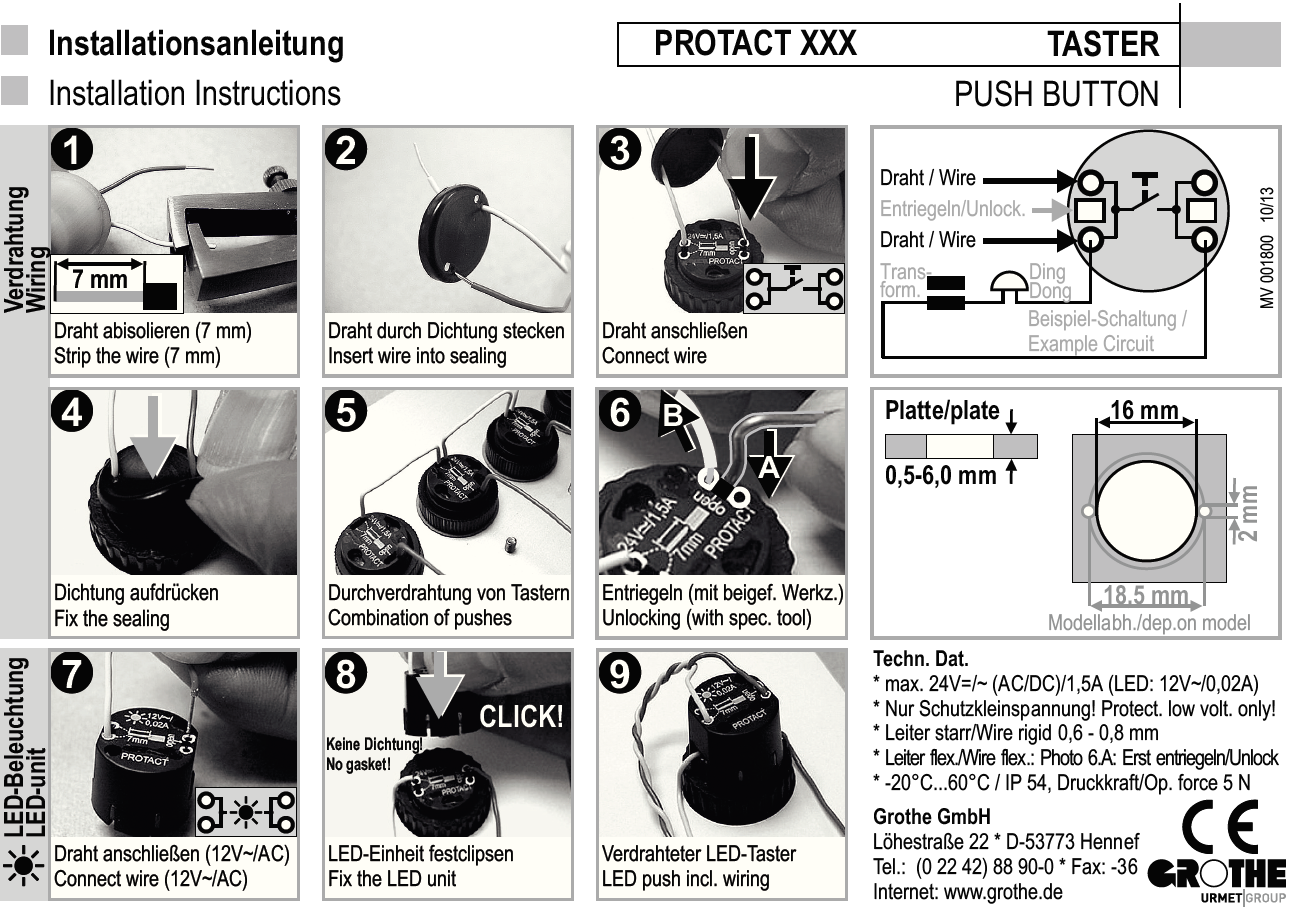

Heinz V. schrieb:
> Da dürften Fedrzugklemmen drin sein: Draht ca. 10mm abisolieren und in
> das markierte Loch stecken - fertig.
Wohl doch nicht :-).
Ich glaub inzwischen auch, dass Heinz recht hat - es ist einfach auf dem
Bild schlecht zu erkennen.
Draht abisolieren und einfach reinstecken. Zum Entfernen am Draht leicht
ziehen und ihn dabei hin- und herdrehen.

Vielen lieben Dank noch einmal! Es hat funktioniert und es klingelt
wieder auf allen drei Etagen!

Hi
Nur der Vollständigkeit:
Den Klingeltastern müsste ein gebogener Draht beigelegen haben.
In der Nähe der Löcher, wo der Draht reingesteckt gehört, sind noch
weitere Löcher, in Die dieses Drahtwerkzeug eingesteckt wird, um die
Klingeldrähte aus den Federklemmen lösen zu können.
