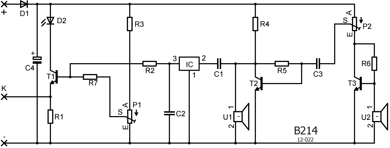

ich benötige für die FOS in die Richtung Elektrotechnik ein kleines
Projekt und muss die Schaltung erläutern. Ich hab es mir einfach gemacht
und mich für einen Bausatz (KEMO B214) entschieden.
Im Anhang befindet sich die Schaltung zu meinem Ultraschall
Abstandswarner:
https://www.kemo-electronic.de/datasheets/b214.pdf
Und hier ist noch ein Magazin von 1999, das die Schaltung ab Seite
3/5(mittlere Spalte) erklärt [und die IC nochmal darstellt].
http://www.produktinfo.conrad.com/datenblaetter/100000-124999/114456-in-01-de-ULTRASCHALL_ABSTANDSWARNER_BAUSATZ.pdf
Meine Frage: Der Abstandswarner besteht aus Empfänger und Sender. Im
Magazin wird das jetzt so erklärt, dass der Empfänger "das leiseste
Umweltgeräusch" empfängt und der Sender dann erst Ultraschallsignale
sendet.
Wie ist das zu verstehen?
Reagiert der Empfänger einfach auf jedes Geräusch oder nur auf die
Ultraschallgeräusche?
So wie ich das verstehe, reagiert der Empfänger auf jedes Geräusch
unterschiedlich stark..aber warum genügt nur ein Ultraschallsignal, um
die Diode zum Leuchten zu bringen?
#5010308
Wie eine Rückkopplung beim Mikrophon auf der Bühne:
Hört das Mikro nur gut gwnug hin, und ist die Verstärkung bis zum
Lautsprecher ausreichend hoch, dann pfeift es.
Bei deinem Bausatz auf Ultraschallfrequenz.
Und wenn es pfeift, schaukelt sich das Signal auf bis volle Lautstärke
hoch, und erst dann wird der Teil ab dem SAL41 ausreichend angesteuert,
um die LED aufleuchten zu lassen.

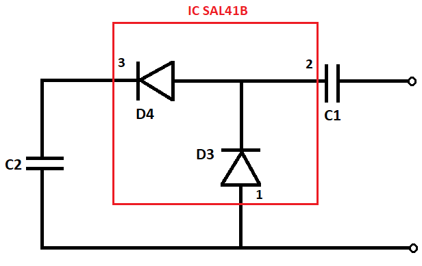

OP #5012927
ich muss das Thema doch nochmal aufgreifen. Macht der IC den ich da
reininterpretiert hab überhaupt Sinn?
Das Wechselstromsignal soll ja gleichgerichtet werden. Welchen Sinn
haben D3 und C1 dann überhaupt? C1 stellt sicher, dass nur Wechselstrom
passiert und D4 richtet das gleich.
In anderen Foren wird der IC in Kombination mit den Kondensatoren als
eine solche Schaltung beschrieben:
https://www.elektronik-kompendium.de/sites/slt/0604161.htm
Kann das aber trotzdem nicht 100%ig nachvollziehen.
Und noch eine andere Frage..wie kommt man auf die hohe Frequenz?
Reagiert der Empfänger einfach nur auf Ultraschallwellen? Also sind wir
die ganze Zeit von Ultraschallwellen umgeben, auf die der Empfänger das
erste Signal sendet?
Oder reagiert der Empfänger auf alle Schallfrequenzen, sendet das
empfangene Signal zum Sender, welcher noch nicht genug schwingt, und
somit auch noch keine Schallwellen sendet?
