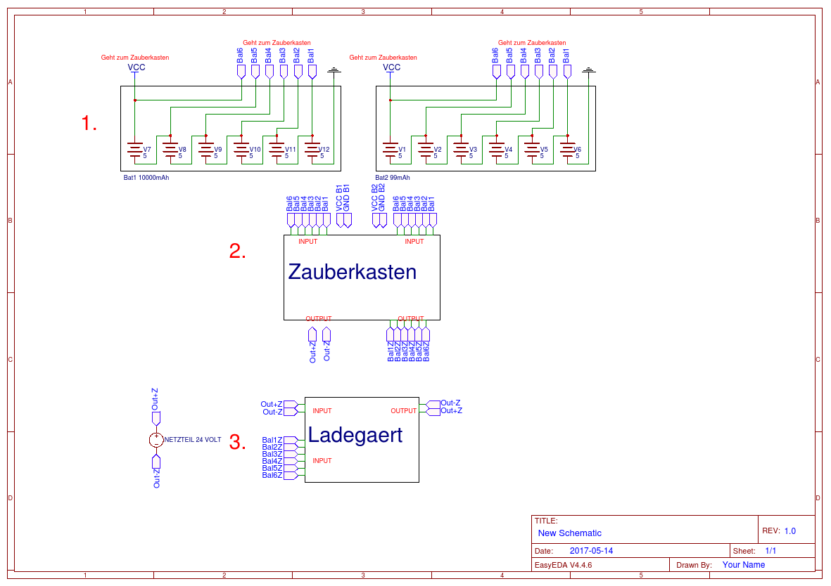

Hallo Leute, ich hab mal wieder ein kleines Problem In dem Bild zu sehen sind 2 6S1P Akkus mit jeweils einem Balancer Stecker. Ich möchte mit Mosfets oder Transistoren(?) zwischen den 2 Akkus inklusive Balancer umschalten. Leider finde ich keine passenden P Channel Mosfets für diese Aufgabe. Der balancer Stecker wird mit maximal 1 Ampere belastet. Der XT60 mit 14 Ampere. Für den Balancer hätte ich gerne einen Transistor oder Mosfet mit mehreren Kanälen und im Idealfall in DIP16 o.ä. Gehäuse Für die 14 Ampere einen Mosfet der 14 Ampere 25,2 Volt locker aushält. Die Minus Leitungen muss ich zwingend zusammenführen. Angesteuert werden diese mit einem Arduino 5 Volt. Kann mir da Jemand passende Bauteile raussuchen? Leider finde ich absolut nichts oder vielleicht hat das ja einen speziellen Namen und finde deshalb nichts. Vielen lieben Dank für die Hilfe!!!
So einfach ist das auch nicht machbar, denn der Balancer muss sowohl
Strom liefern als auch aufnehmen können. Die Leitungen sind daher alle
bidirektional.
Worauf soll das ganze denn hinaus laufen? Willst du zwei Akkus
wechselweise aufladen oder entladen? Und muss der Umschalter
unterbrechungsfrei arbeiten?
Stefan U. schrieb: >> Leider finde ich keine passenden P Channel Mosfets für diese > Aufgabe. > > So einfach ist das auch nicht machbar, denn der Balancer muss sowohl > Strom liefern als auch aufnehmen können. Die Leitungen sind daher alle > bidirektional. > > Worauf soll das ganze denn hinaus laufen? Willst du zwei Akkus > wechselweise aufladen oder entladen? Und muss der Umschalter > unterbrechungsfrei arbeiten? Das stimmt! Unterbrechungsfrei muss das ganze nicht sein nein! Im Grunde gehts darum mit Akku1 und Ladegerät1 den Akku2 Aufzuladen Nachdem Akku1 leer ist muss man an Ladegerät1 ein Netzteil ansschließen und Dann wird Akku1 Aufgeladen. Hoffe das ist verständlich.

Nein, leider nicht. Zeichne mal eine Skizze.
Stefan U. schrieb: >> Hoffe das ist verständlich. > > Nein, leider nicht. Zeichne mal eine Skizze. So Auf dem Bild sieht man den "Zauberkasten" der folgendes macht: Bat1 10000mAh(Vcc und GND) geht auf Input Ladegerät und Bat2(Vcc und GND + Balancer) auf Output und Balancer Anschluss vom Ladegerät. Sobald Bat1 leer ist, und ein Netzteil mit 24Volt angeschlossen(Auf Input von Ladegerät) wird soll der "Zauberkasten" Bat1 10000mAh(Vcc und GND + Balancer) an Output und Balancer Anschluss vom Ladegerät umleiten. Wenn das Ladegerät Bat1 10000mAh aufgeladen hat und das Netzteil 24Volt abgesteckt wird, soll wieder Bat1 10000mAh(Vcc und GND) auf Input von Ladegerät und Bat2 99mAh(Vcc und GND + Balancer) auf Output von Ladegerät und Balancer Anschluss. Die Zeichnung ist grauenhaft ich weiß aber hoffentlich nun etwas verständlich :D

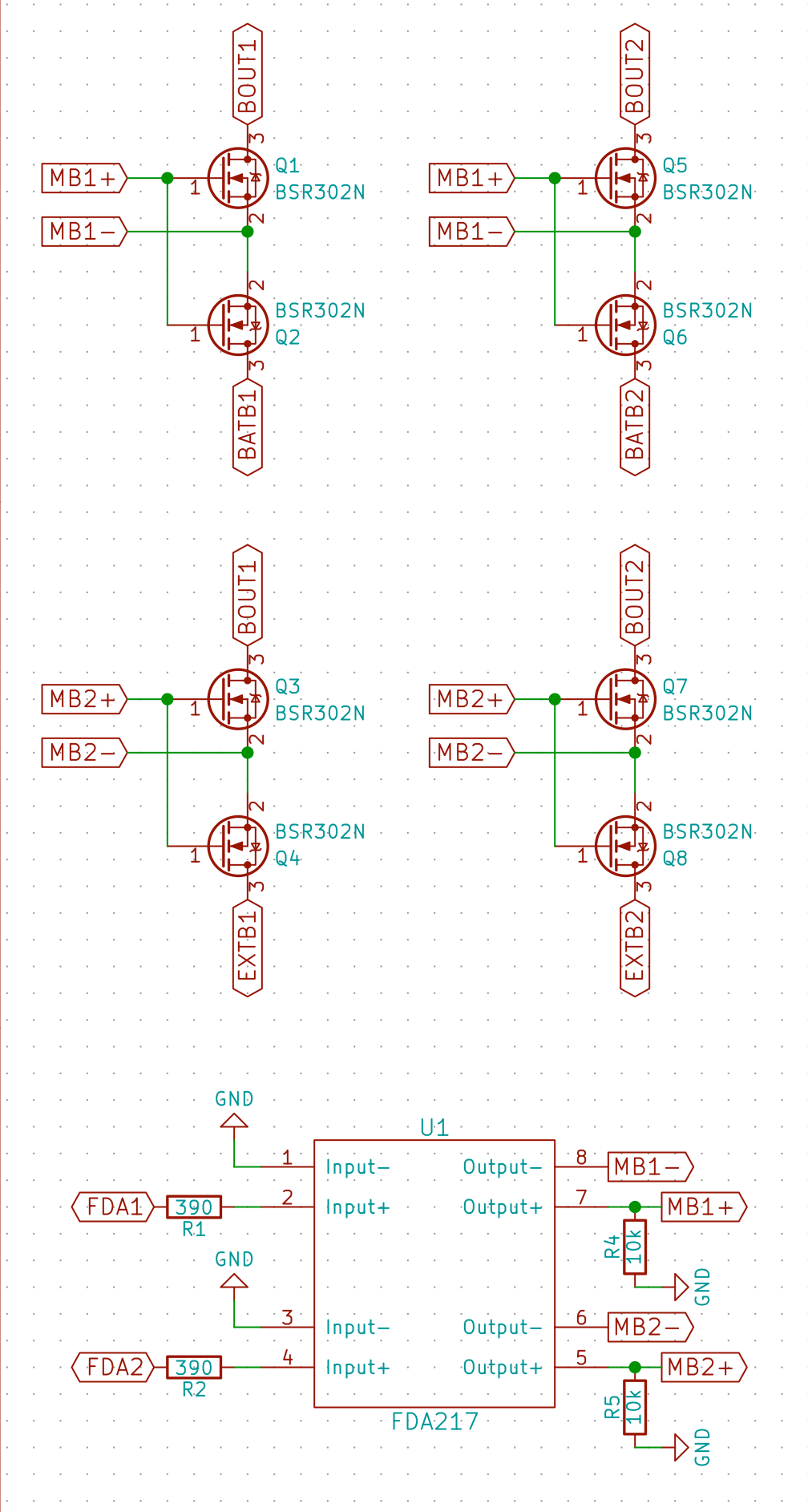

Andreas I. schrieb: > Oh :D > Na vielleicht kannst du mir ja trotzdem vereinfacht helfen: > Ich suche einen P-channel Mosfet der 1 Ampere 25,2 Volt aushält und für > eine bidirektionale Schaltung geeignet ist. Sollte mit 5 Volt steuerbar > sein. > Das selbe nochmal mit 14 Ampere 25,2 Volt. > > Den Rest bekomm ich selbst hin denk ich mal. Nimm 2 N Kanal MOSFET, verschalte diese parallel und pack einen winzigen DCDC Wandler davor. Wenn du ohne Last schalten kannst, dann benutz ein (bistabiles) Relais (Automotive hat für DC viel) wenn miz Last.

Horst schrieb: > Andreas I. schrieb: > Oh :D > Na vielleicht kannst du mir ja trotzdem vereinfacht helfen: > Ich suche einen P-channel Mosfet der 1 Ampere 25,2 Volt aushält und für > eine bidirektionale Schaltung geeignet ist. Sollte mit 5 Volt steuerbar > sein. > Das selbe nochmal mit 14 Ampere 25,2 Volt. > Den Rest bekomm ich selbst hin denk ich mal. > > Nimm 2 N Kanal MOSFET, verschalte diese parallel und pack einen winzigen > DCDC Wandler davor. > > Wenn du ohne Last schalten kannst, dann benutz ein (bistabiles) Relais > (Automotive hat für DC viel) wenn miz Last. Nicht parallel sondern antiseriell. Scheiss Handytastatur...

Andreas I. schrieb: > N channel geht nicht da die Balancer Anschlüsse Positiv sind. deswegen schlägt Horst ja vor, die Gates der beiden N-FETs über einen kleinen DCDC (also potentialfrei) anzusteuern. Damit ist egal, auf welchem Potential der geschaltete Anschluss liegt. Statt eines DCDC kannst du auch einen photovoltaischen FET-Treiber nutzen, z.B. http://www.ixysic.com/home/pdfs.nsf/www/FDA217.pdf/$file/FDA217.pdf Auch der hat einen floatenden Ausgang, mit dem du antiserielle FETs schalten kannst. (Du musst nur genügend Geduld aufbringen, weil die Schaltzeiten eher gemütlich sind.)
Achim S. schrieb: > Andreas I. schrieb: >> N channel geht nicht da die Balancer Anschlüsse Positiv sind. > > deswegen schlägt Horst ja vor, die Gates der beiden N-FETs über einen > kleinen DCDC (also potentialfrei) anzusteuern. Damit ist egal, auf > welchem Potential der geschaltete Anschluss liegt. > > Statt eines DCDC kannst du auch einen photovoltaischen FET-Treiber > nutzen, z.B. > http://www.ixysic.com/home/pdfs.nsf/www/FDA217.pdf... > Auch der hat einen floatenden Ausgang, mit dem du antiserielle FETs > schalten kannst. (Du musst nur genügend Geduld aufbringen, weil die > Schaltzeiten eher gemütlich sind.) Also Potentialfrei klapp schon mal wunderbar!!!! Danke Horst und Achim. Gibt es ein Beispiel wie ich die Photovoltaischen FET-Treiber verwende? Seh ich das richtig das links die Spannung rein geht und rechts die Spannung wieder raus geht? Um die Geschwindigkeit gehts mir garnicht! da kann auch 1e Sekunde dazwischen liegen. Wichtig ist das kein mechanisches Relais eingesetzt wird. Vielen lieben Dank an alle die mir bis jetzt so schnell geholfen haben.

Andreas I. schrieb: > Gibt es ein Beispiel wie ich die Photovoltaischen FET-Treiber verwende? Andreas I. schrieb: > Den Rest bekomm ich selbst hin denk ich mal. Also doch nicht ;) Seh dir hier im Wiki mal an, wie Optokoppler funktionieren. - Sind bis auf den Ausgang sehr Vergleichbar!
Also das Ersatzschaltbild im Datenblatt zeigt recht deutlich, dass eine LED hinter dem Eingang sitzt und ein Photovoltaik Modul am Ausgang. Jetzt noch einen Blick auf die Zahlen geworfen: Du kriegst eine galvanisch getrennte Gleichspannung in höhe von ~12V aus dem FDA217, wenn du am Eingang ~5mA einspeist.

Harry schrieb: > Ein Relais mit 6 Wechslern? Platzbedingt nicht möglich. Sven schrieb: > Warum nicht zwei Balancer? > Die gibts schon für wenige Euros Das funktioniert leider nicht für mich. Ich hab ein paar Komponenten raus gesucht die ich für das Projekt verwenden würde. Diesen möchte ich für die 14A 25,2 Volt verwenden. Antiseriell und mit dem FDA217 gesteuert: http://www.mouser.com/ds/2/196/BSO033N03MS_rev1.1-65260.pdf für den Balancer 1A 25,2V dieses Bauteil auch Antiseriell und mit dem FDA217 gesteuert: http://www.mouser.com/ds/2/196/BSR302N_Rev1.3-88553.pdf Funktioniert das mit diesen Komponenten? Viele Grüße. Das mit den FDA217 habe ich übrigens nun verstanden :) Danke für die Info!

Andreas I. schrieb: > Ich suche einen P-channel Mosfet der 1 Ampere 25,2 Volt aushält und für > eine bidirektionale Schaltung geeignet ist. Sollte mit 5 Volt steuerbar > sein. Es gibt ein Konzept mit zwei N-Channel Mosfet einen Schalter zu erzeugen. Das könnte auch auf P-Channel Mosfet übertragbar sein.
Hi, hab jetzt mal die Wiki benutzt um diese Schaltung zu erstellen. Der Eingang FDA1 und FDA2 kommt von einem Arduino. Kann ich mit diesen Mosfets und mit dieser Schaltung auch den Pluspol von meiner Batterie schalten? Vielen lieben Dank für die Hilfe!!!
