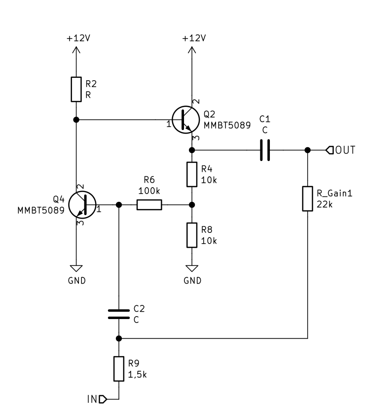

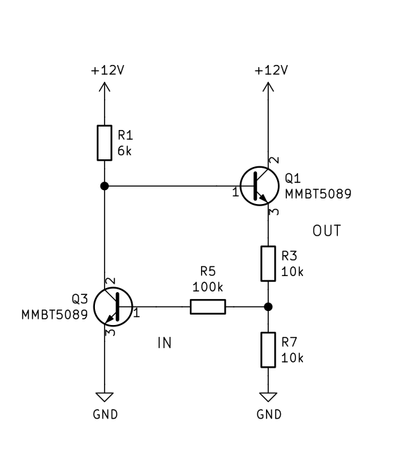

Guten Tag,
bin dabei, mich mit Analogtechnik zu beschäftigen und dabei wollte ich
u.a. den Mikrofonvorverstärker von esp "auseinandernehmen".
http://sound.whsites.net/project13.htm
Ich bin nun eine Weile dabei, herauszufinden wo die Arbeitspunkte der
beiden Transistoren liegen.
Also Emitterspannung von Q1 (Ausgang) und die Basis von Q3 (Eingang),
jeweils ohne Signal.
Die Basisspannung von Q3 wird vermutlich im Bereich von 0,6V liegen und
der Kollektorstrom von Q3 wird so groß sein, das die Schaltung in einem
stabilen AP liegt.
Wie berechne ich diesen?
Ich habe bisher mal angenommen, das R1 eine Stromquelle ist und dann die
Stromaufteilung von Ic (Q3) und Ib (Q1) berechnet. Hilft aber nicht
weiter.
Desweiteren habe ich den Arbeitspunkt von 0,6V zunächst für total falsch
gehalten, aber bei den paar Millivolt eines Mikrofones spielt das ja
keine Rolle.
Zudem komme ich nicht darauf, wie man die Verstärkung mittels R3 und R7
herleitet.
Denkanstöße wären sehr schön.
Mit freundlichen Grüßen
Stell den Arbeitspunkt so ein, daß über Q1 etwa 1/4 bis 1/3 der
Betriebsspannung liegt, hängt von der nachfolgenden Last ab.
Am besten mit einem Oszillograf prüfen, wenn du die Ansteuerung
langsam hochfährst, muß an beiden Halbwellen die Begrenzung
gleichzeitig einsetzen.
>herleitet.
Kann man so nicht ermitteln, weil daß von der Impedanz der Signalquelle
abhängt. Wo speist du die Signalquelle ein? Wenn du an Basis von Q3
einspeist, hat R5 und die Impedanz der Quelle den größten Einfluß
auf die Verstärkung.
