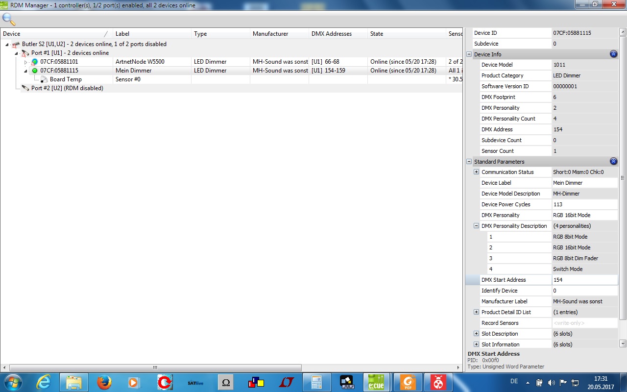

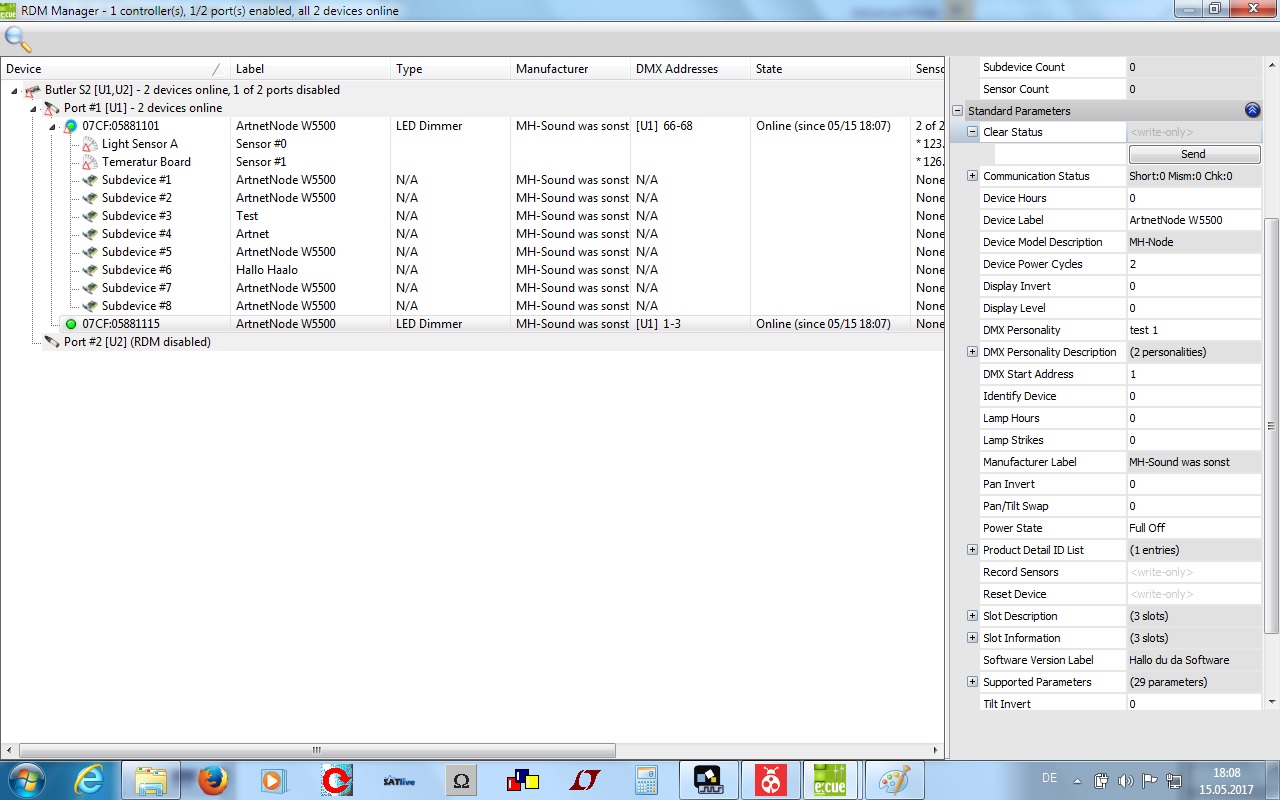

OP #5016830
Ich habe die Routine nochmal verändert und zwar in der Hinsicht
getrennte Buffer für RDM und DMX zu verwenden. Es gab eine Laufzeit
abhängigen Fauxpas, der AVR war an einer stelle nicht flott genug die
Daten weg zu kopieren.
Das Signal wird jetzt auf Gültigkeit geprüft. -> kein geflacker mehr mit
dem Finger in der Dose ;) usw.
Dem Dimmer wurden folgende Modi hinzugefügt.
- 8bit RGB Mode
- 16bit RGB Mode
- 8bit RGB Fader Mode -> 1 Channel ist Master
- switch Mode
wie immer alles steuerbar über RDM
