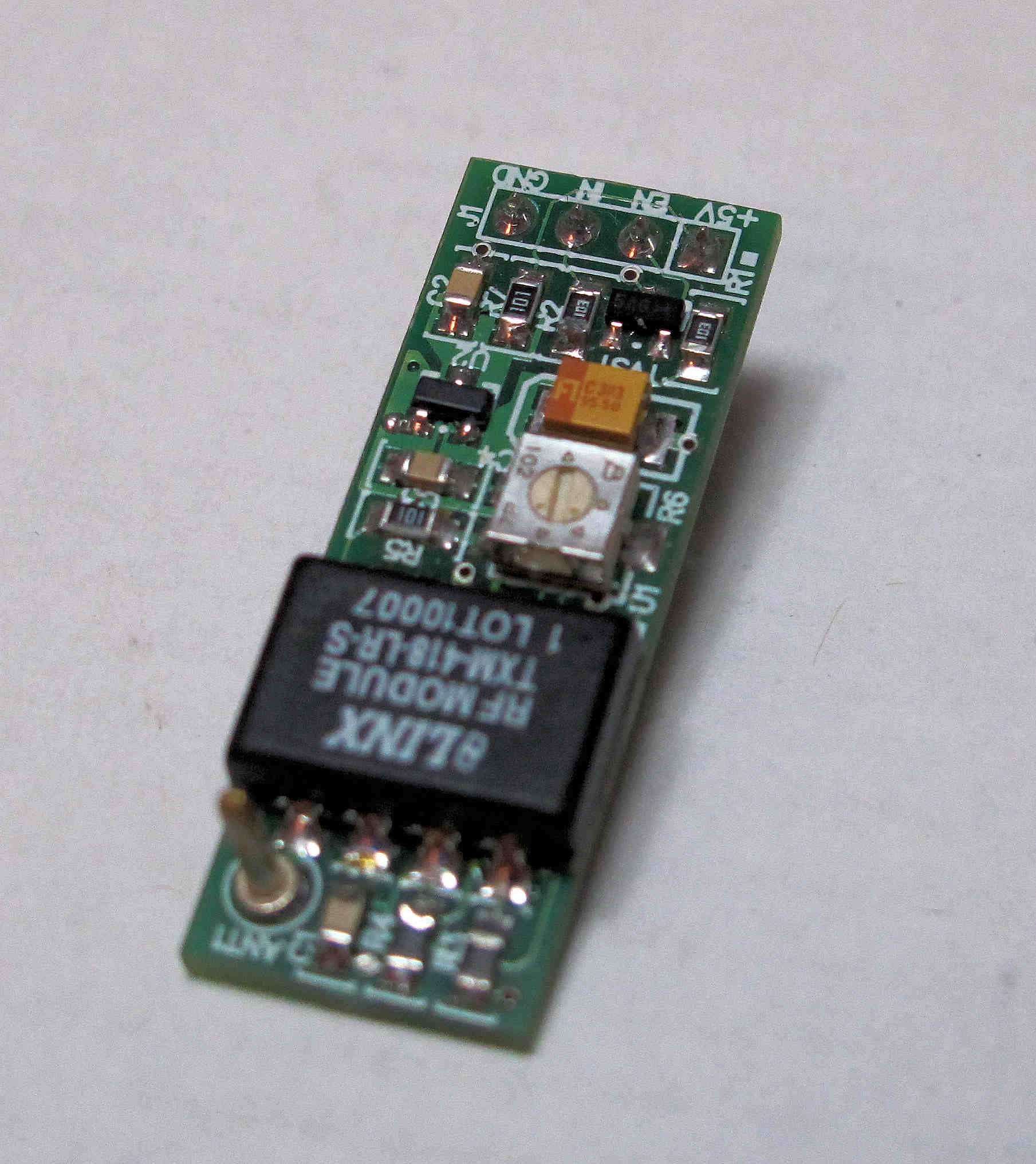

Inspiriert von seinem Artikel portierte ich den für einen MC68HC908
geschrieben Source auf PIC. Im Anhang sind die alten Sourcen für das PIC
Demo System. Die Sourcen fuer den TX und den RX sind vorhanden. Der TX
läuft mit einem PIC16F684 PIC und früher mit einem PIC12F627. Ich
verwendete damals 418MHZ RXM/TXM Module von LINX.

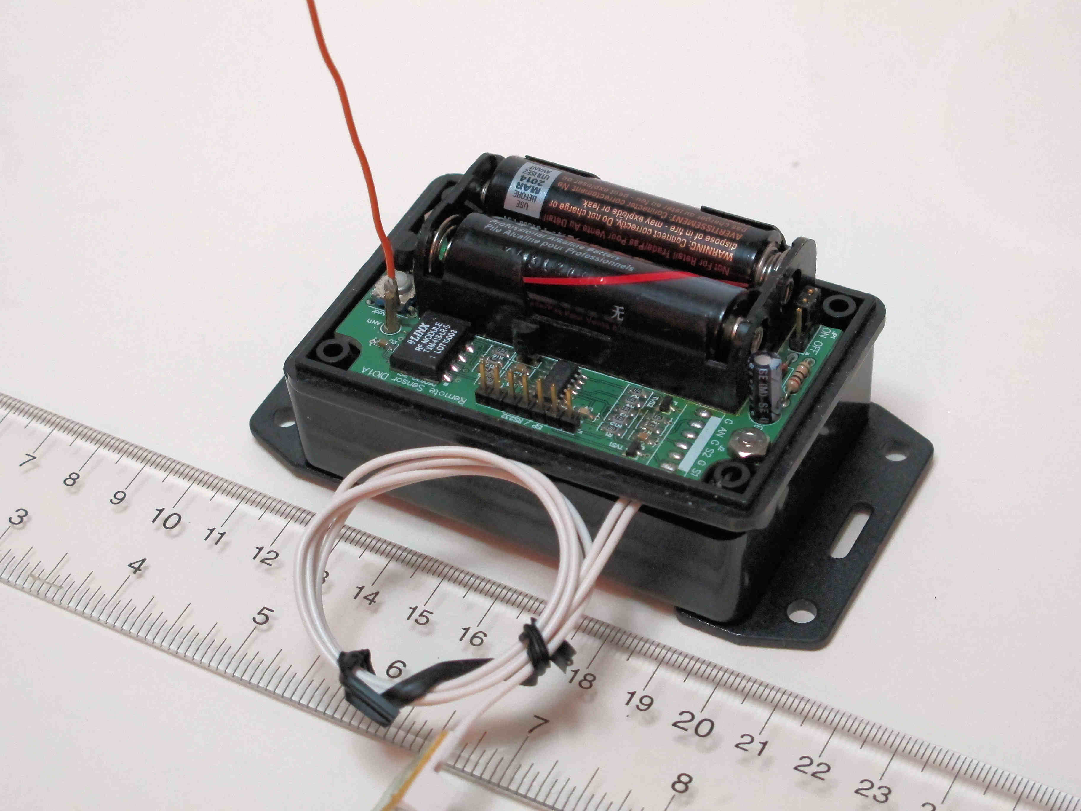

Das Demo System war ein kleines Sensor Module mit 2 Digitalen Eingängen
und einen Analog externen Eingang mit interner Vbat und Temperatur
Messung. Mit zwei Alkali AA Zellen läuft der Sensor im Schlaf Betrieb
mindestens 1 Jahr. Aufgeweckt zur Sendung wird er durch den WDT und man
kann die Zeit fest einstellen, typisch 1 Stunde. Eine Pegeländerung
weckt den Sensor sofort zur Sendung auf und läßt sich als Alarm Eingang
verwenden. Wenn die Batteriespannung zu niedrig wird, zeigt ein Status
Bit diesen Zustand rechtzeitig an oder kann direkt gelesen werden. Im
Schlafzustand mit dem WDT aktiv ist der Stromverbrauch um 2uA.

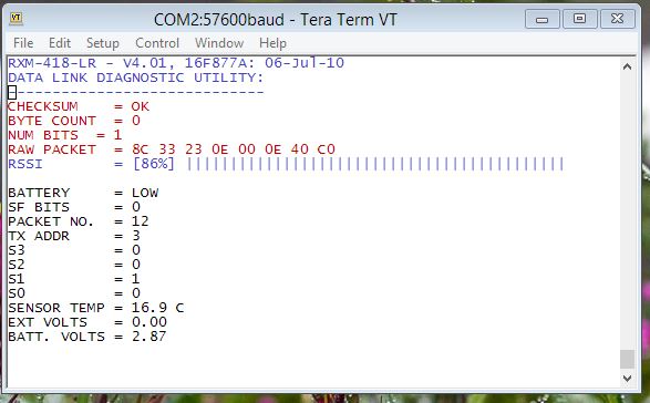

Der RX PIC dekodiert die Radio Signale und zeigt die Operationsdaten
tabellarisch an. VT100 ESC Codes erlauben ruhige farbige Terminal
Updates. Die Empfangsfeldstärke (RSSI) wird mit einem variablen Balken
und numerisch in % angezeigt. Wer sich fuer OOK interessiert wird mit
diesen Informatonen einen guten Anfangspunkt finden.

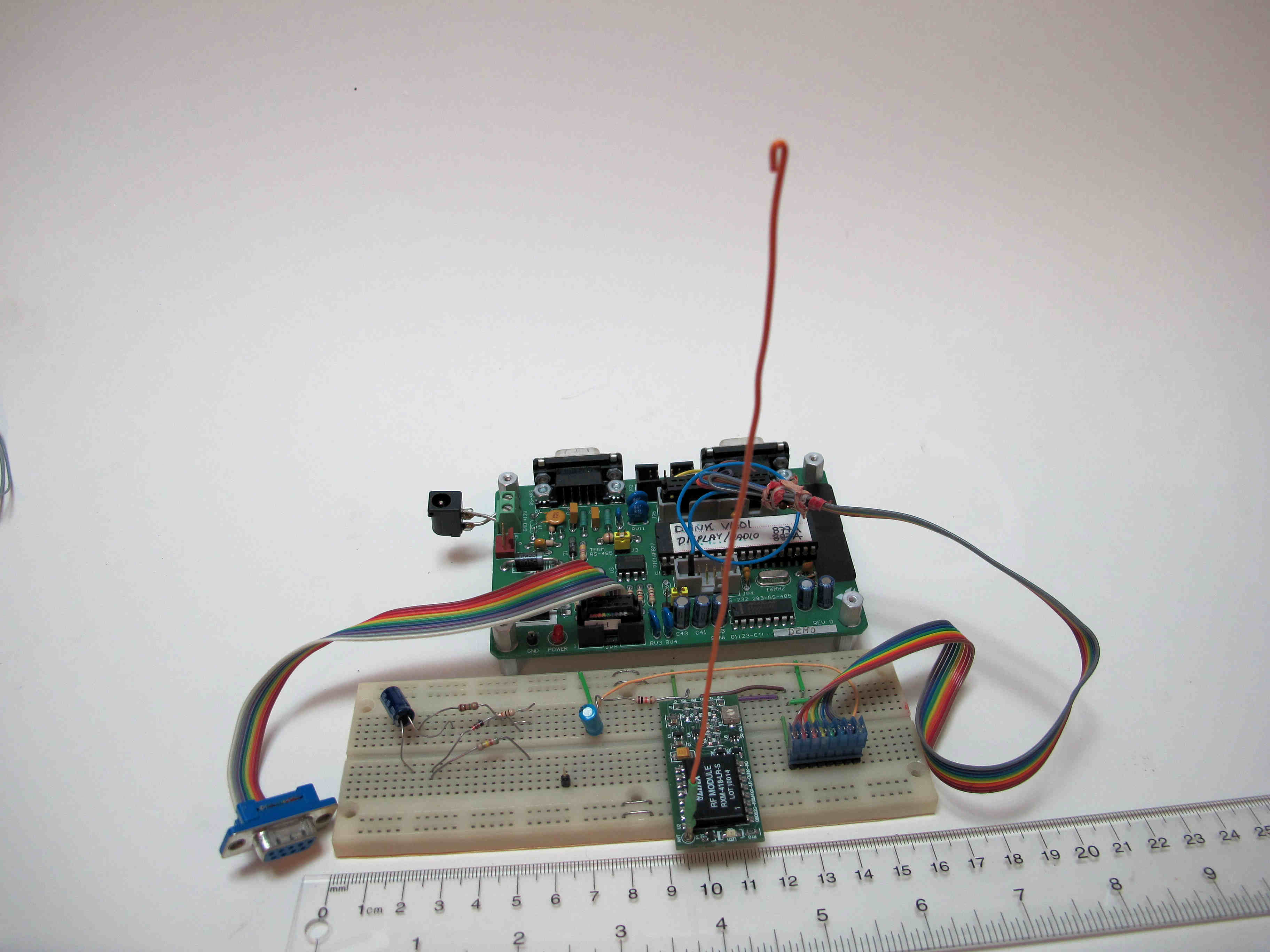

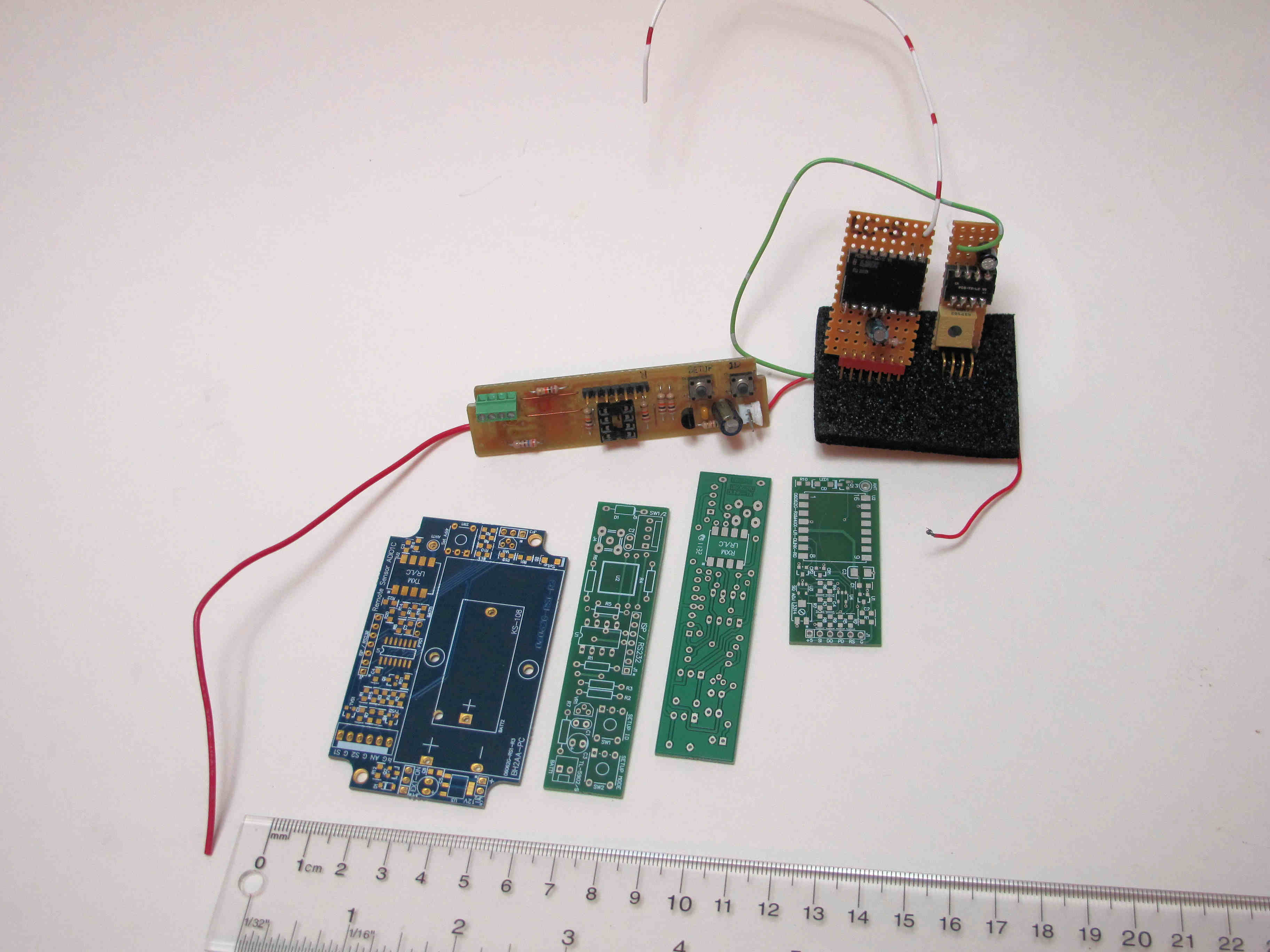

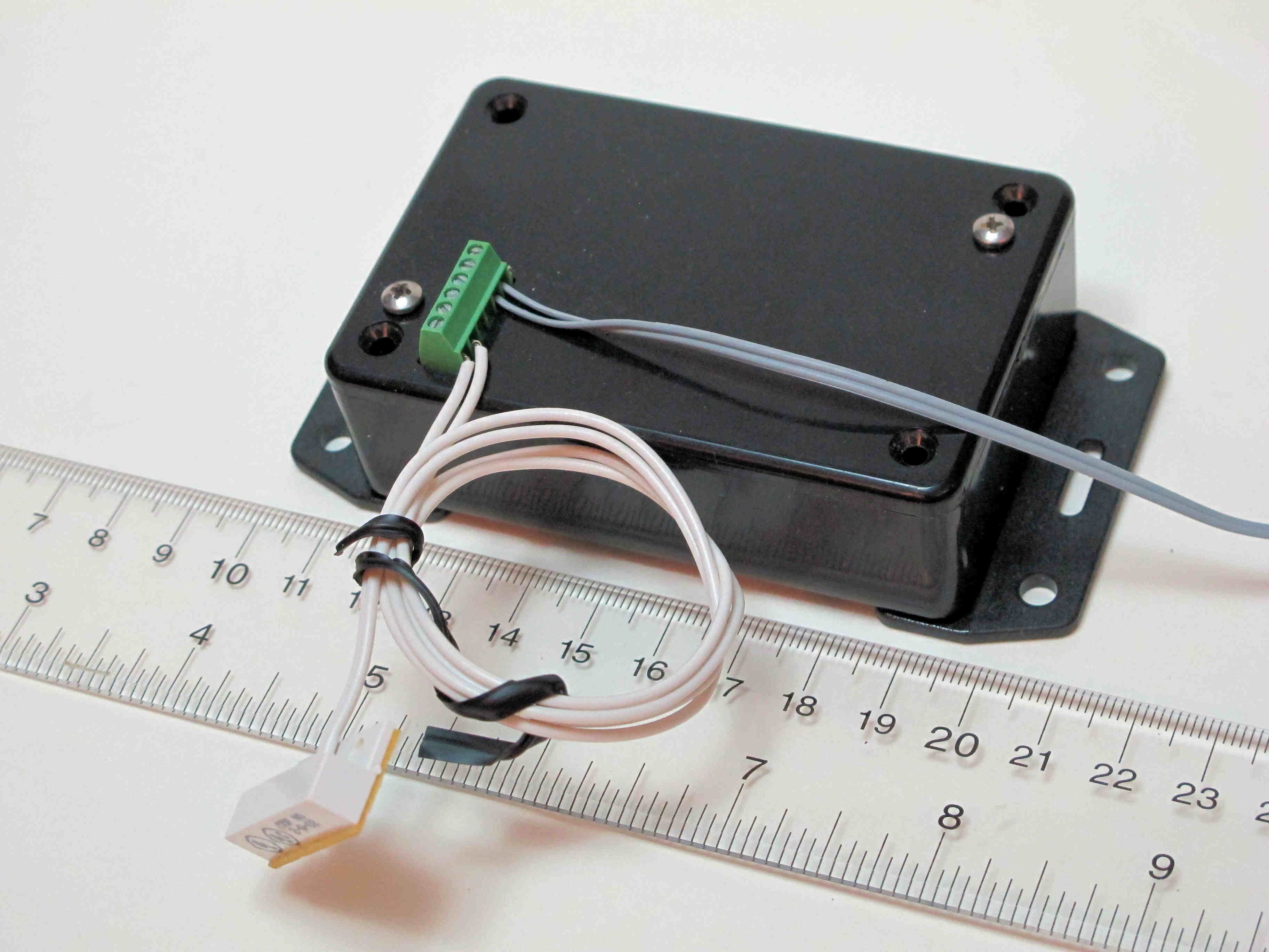

Falls von Interesse sind im Anhang noch einige Bilder der damaligen OOK
Testaufbauten und ein Screen Capture der Demo Diagnostik Software. Der
Alarm Transmitter im Gehäuse war ursprünglich als Garagen Tor Monitor
gedacht. Hatte allerdings niemals die Zeit gefunden es permanent zu
installieren. Die anderen Bilder zeigen einige der Versuchsboards.
Die Screen Capture zeigt den dekodierten Inhalt der empfangenen Daten
vom D101 Versuchssender. Die hoch gepackten 64-bit Datenpakete sind
numeriert mit Überlauf bei 15 zurück auf Null. Die Farbdarstellung wird
durch VT100 Escape Codes bewirkt.
Es lassen sich bis zu 16 verschiedene Adressen mit einem Druckknopf
konfigurieren. Das Monitor LED zeigt durch Blink Code die zuletzt
eingestellte Adresse an. Die Datenpakete werden im Endstadium vier Mal
mit unterschiedlichen Abständen, von der Adresse abhängig, gesendet.
Damit wird vermieden, daß bei einer zufälligen Kollision mit einem der
anderen möglichen Sender alle Datenpakete gestört werden. Diese Idee
stammt von dem publizierten Artikel. Zur Zeit aber sendet das Modul nur
periodisch seine Daten. Im Schlafbetrieb verbraucht der ganze uC
Schaltung nur 1-2uA.
Die Daten werden mit rund 1kBit gesendet und der uC Decoder tastet die
Impulsfolgen im 100us Abständen ab. Durch besondere Maßnahmen machen
kurzzeitige Störimpulse bei der Dekodierung nicht viel aus und die
Anordnung hat sich als sehr störsicher erwiesen. Man könnte z.B. mit
Hamming Error Correction die Datensicherheit noch etwas erhöhen. Es hat
sich aber noch nicht als notwendig erwiesen. Da im Original Artikel für
korrekt akzeptierte Daten immer zwei gleiche Packets mit identisch
dekodierten empfangen werden müssen ist die Zuverlässigkeit der Daten
ausreichen hoch.

Innerhalb von Gebäuden lag die praktisch erzielbare Reichweite bis zu
50-100m. Im Freien und mit den einfachen Viertel Wellenlängen
Antennendrähten erreichte ich ca 350m Reichweite. Mit besseren Antennen
liesse sich das wahrscheinlich noch verbessern.
