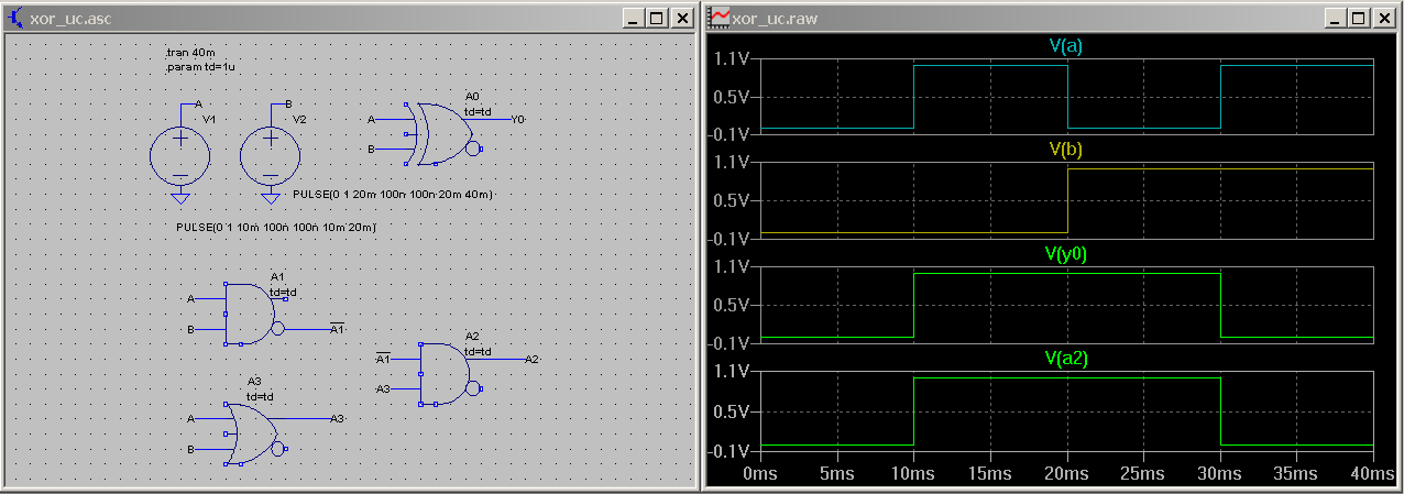

Hallo. Im Rahmen eines Prtaktikums sollte ich vor kurzem ein XOR-Gatter
aus zwei AND-Gattern, welche an ein NOR-Gatter angeschlossen sind ein
XOR erzeugen. Meiner Meinung nach ist das nicht möglich. Oder irre ich
mich?
Beschaltung (ein und ausgänge können frei verbunden werden):
    ____
---[    |     _______
   |AND |-----|     |
---[____|     |     |--------
              | OR  |
    ____      |     |
---[    |     |     |o-------
   |AND |-----|_____|
---[____|

Negatoren an die richtigen AND Eingänge heisst der Trick. Schreib mal
die disjunktive Normalform für XOR auf...
Gast #5011404
Nach De Morgan bin ich acuh auf negierte Eingänge gekommen. Allerdings
darf man nichts negieren. An den Ausgängen der ANDs darf man nichts
ändern...
Also ist es doch unmöglich, oder?

Grundwissen:
Man kann mit einem einzigen Gattertyp alle denkbaren logischen
Funktionen verwirklichen, aber es muss ein negierendes Gatter sein -
also NAND oder NOR. Mit ausschliesslich nicht negierenden Gattern geht
das nicht.

Das ist prinzipiell natürlich korrekt. Allerdings: es gibt in der
gezeigten Schaltung nunmal einen Negator. Ja, es ist ein Ausgang, aber
wen könnte das abhalten, ihn trotzdem einzusetzen, um die geforderte
Funktion zu erreichen...

Nicht zwingend, in den Aufgaben aus meiner Uni-zeit war es genau so, die
Negation wurde nicht erwähnt, war aber Bestandteil der Lösung.
Hat vielleicht damit zu tun das bei den damals verwendeten Logikfamilie
FF eigentlich immer Q und Q~ als Ausgang hatten und somit immer das
negierte und das nicht negierte Signal zur Verfügung steht. bspw. 7473

oranik schrieb:
> Es reicht, wenn auch ein AND einen negierten Ausgang besitzt und man
> nicht die vom OP beschriebene Anordnung verwenden muß - damit und ohne
> negierte Eingangssignale ist die Aufgabe tatsächlich unlösbar.

Viel zu einfach! Vor allem aber ändert es nix an der Tatsache, dass die
Aufgabe, so wie sie VomLogiker formuliert wurde, keine Lösung hat.
Was übrigens auch seine ursprüngliche Frage war.
