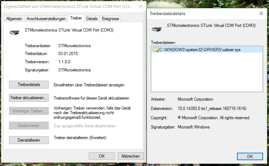

Verstehe ich die Lizenz richtig, dass ich den Treiber nicht für
Kommerzielle Produkte nutzen kann?

Ich möchte ein Gerät mit einem STM32 Mikrocontroller bauen, dass über
USB mit einem PC verbunden wird. Dazu benötigt man diesen Treiber.
> Unless otherwise explicitly stated in this Agreement, You may not
> sell, assign, sublicense, lease, rent or otherwise distribute the
> Licensed Software for commercial purposes, in whole or in part.
Ja. Kommerzieller Gebrauch ist nicht angesagt.
Wenn Du die Funktionalität kommerziell nutzen willst, musst Du entweder
bei ST anfragen, ob sie Dir eine kommerzielle Lizenz verkaufen, oder
aber eine andere Lösung finden - vergleichbare Software woanders kaufen
oder aber sie selbst entwickeln.

USB-CDC ist eine Standardgeräteklasse, für die jedes Betriebssystem von
Hause aus Devicetreiberunterstützung mit sich bringt. Ältere
Windows-Versionen brauchten noch etwas Nachhilfe in Form einer
*.inf-Datei, aber der Treiber selbst war schon immer dabei.
> von Hause aus Devicetreiberunterstützung mit sich bringt.
Interessant. Ich habe das Ding gerade mal an den Laptop meiner Frau
angeschlossen (da war noch nie irgendein seriellen USB Gerät dran). Und
siehe da, es wurde direkt erkannt. Zwar nicht mit "STM32" in Namen, aber
das ist egal.
Danke für deinen Hinweis.

Das kannst Du so natürlich nicht verallgemeinern. Du brauchst nur dann
keine Treiber, wenn Deine Software auf dem STM32 eine der
Standardgeräteklassen (HID, CDC, Mass Storage etc.) verwendet. Bei allem
anderen brauchst Du sehr wohl Treiber.

Der Lizenztext befindet sich auf der Download Seite von STM, da wo man
den Treiber findet.
Für die CDC Implementierung auf dem µC gibt es eine andere weniger
restriktive Lizenz.
Und für den Windows Treiber ist der Lizenztext meiner Meinung nach
unpassen, da ST eigentlich nur das überflüssige Installationsprogramm
(für die INF Datei) beigesteuert hat. Der Treiber selbst ist ja nichtmal
in dem Paket drin, er ist Bestandteil von Windows.

Der VCP Treiber von STM besteht aus einem Installationsprogramm und
einer INF Datei, welche lediglich den Treiber von Windows konfiguriert.
Windows erkennt die Geräte, welche die Cube HAL Library benutzen, jedoch
auch von alleine.

Ach so, das hast du längst getan. Dein Hinweis darauf, daß Windows CDC
Devices von alleine erkennt, war für mich sehr hilfreich.

> Der merkt nich einmal wenn das Gerät abgezogen wird....
Ich wiess nicht wieso du das denkst. Auf meinen Computern werden die COM
Ports automatisch entfernt, wenn ich die Geräte abstecke - es sei denn,
der Port ist noch durch ein Programm geöffnet. Das war schon immer so,
und es ist auch logisch, denn geöffnete Files kann man (unter Windows)
nicht löschen.
Abgesehen davon möchte ich nochmal daran erinnern, dass wir hier nicht
von einem Treiber reden (wsie sich herausgestellt hat), sondern von
einem Installationsprogramm, welches dem Gerät lediglich einen Namen
gibt. Der Treiber kommt von Microsoft und ist Bestandteil von Windows.
