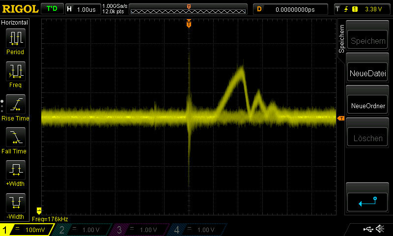

Ich bin gerade ein wenig ratlos.

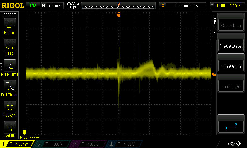

Für die Versorgung einer Schaltung mit einem RFM12 Modul habe ich mir
kleine 3.3V Netzteile besorgt -> Ebay 162504276201 3.3V 600mA.
Leider ist die Ausgangsspannung so unsauber dass das RFM-Modul den
Dienst versagt, siehe Bild 'ohne.jpg'.
Testweise habe ich einen bedrahteten Elko 220µ 50V parallel zum
NT-Ausgang gehängt ('220uF.jpg'): RFM funzt.
Mit zwei dieser Elkos parallel ('2x220uF.jpg') erst recht.
Aus Platzgründen brauche ich aber SMD, also habe ich ein SMD-Elko 330µF
10V
https://www.reichelt.de/Elkos-SMD-Low-ESR-105-C/FK-330-10-SP/3/index.html?ACTION=3&LA=5700&ARTICLE=175045&GROUPID=4001&artnr=FK+330%2F10+SP
verwendet -> Bild '330uF_SMD.jpg', funzt nicht!
Wie das? Kann mir da mal jemand in den Sattel helfen? Bislang dachte ich
µF = µF ... stimmt so simplifiziert wohl nicht ganz...

Laut Oszibild ist die Spannungsspitze ca. 1us breit. Dafür sind
keramische Typen schon sicher geeigneter.

Low ESR ist in diesem Fall kontraproduktiv. Es gibt aber auch SMD Elkos
die für deine Zwecke geeignet sind. Low ESR bedeutet keine bessere
Qualität sondern ist für spezielle Anwendungen notwendig. Du brauchst
einen "normalen" Elko. Dann sollte es wie gewünscht funktionieren.
Der Unterschied liegt nicht in der Montagetechnik Through Hole <--> SMD
sondern darin ob der Kondensator für Low ESR optimiert ist oder für
konventionelle Anwendungen. Da deine Anwendung zur letzteren Kategorie
gehört, solltest du einen dafür geeigneten Elko wählen. Die gibt es für
beide Montagetechniken.

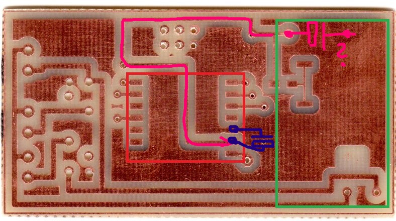

OP

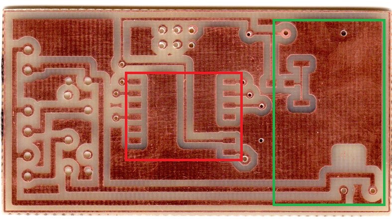

Die Platine hat gerade mal 65x35mm, mit dem RFM in der Mitte und dem NT
huckepack am Ende auf der anderen Seite der Platine.
Habe gerade keinen Fotoapparat zur Hand und ersatzweise eine der noch
leeren Platinen auf den Scanner gelegt.
Rot umrandet der Platz des RFM, grün umrandet der des NTs auf der
anderen Seite. Die beiden unteren Anschlüsse sind der Netzanschluss, die
beiden oberen Plus/Minus.
Ich glaube eine zu lange Versorgungsleitung zum RFM fällt eher aus,
oder? ;-)

Der ESR ist ein Widerstand, der in Reihe zur Kapazität liegt.
Warum das so wichtig ist:
Der Schaltregler liefert einen dreieckförmigen Strom:
https://de.wikipedia.org/wiki/Abw%C3%A4rtswandler#/media/File:Tiefsetzsteller_Funktion.png
Den Wechselanteil nennt man "Rippel".
Der Rippelstrom soll durch den Kondensator fließen, nicht durch die Last
(sagt dein RFM-Modul ;-)).
Dann kommt der ESR ins Spiel:
Sagen wir, der Kondensator soll einen Rippelstrom von 0,5A aufnehmen
(ein nicht unüblicher Wert, und bei kHz durchaus möglich). Hat er dann
einen ESR von 0,5Ohm bleiben an dem Elko 0,25V stehen.
Ist ein Kerko drin mit sagen wir 0,01Ohm, bleiben 0,01V stehen. 1/25
davon. DAS ist der Punkt beim ESR. Und ESL, was das angeht (aber lassen
wir das mal weg hier)
Und bei Elkos unterschiede um Faktor 100 zwischen verschiedenen Typen.
Drum ist das so unterschiedlich. SMD oder THT tut da wenig zur Sache.

Plus an PIN2 vom Modul? keine lange Leitung? Wohol!
kleb den Kondensator aufs Modul und löte die PINs direkt am Modul fest
(Nur als Vorschlag zu betrachten)
Du kannst den 330µ auch lassen, wo er ist und auf PAD2 und PAD3 einen
Keramik-C 10-22µ löten
StromTuner

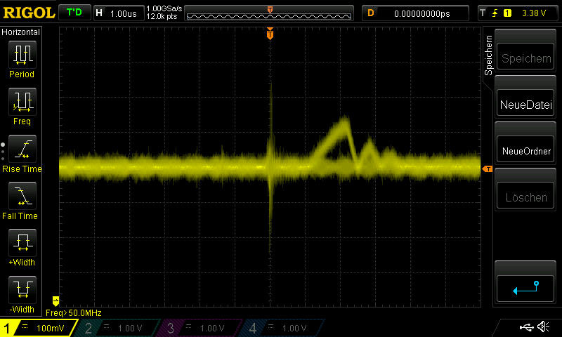

Ich habe mir mal das Datenblatt des Draht-Elkos gezogen (Jamicon TL
220µ/50V), dort ist eine Impedanz von 0,113Ohm angegeben. Also deutlich
niedriger als vom SMD-Elko.
Meine Platine hatte ich nach dem Motto viel-hilft-viel für zwei dieser
Elkos parallel erstellt und auch testweise so bestückt (was ja dann eine
Impedanz von ~0,17Ohm ergäbe, bei 660µ Kapazität): Funktionierte nicht.
Habe ich allerdings bislang noch nicht mit dem Oszi gegengecheckt, werde
ich bei der nächsten Platine mal machen.

Paul P. schrieb:
> Möglicherweise wäre ja dann 2x dieser
https://www.reichelt.de/Elkos-SMD-Low-ESR-105-C/2/index.html?ACTION=3;ARTICLE=109179;SEARCH=vf%20330/6,3
> der richtige?
Bei Abblockkondensatoren geht es primär darum, wie sie angeschlossen
sind.
Und Wenn du gerade mal am Messen mit dem Oszilloskop bist: klemm mal die
Masse an einem Eck deiner Platine an und miss mit dem Tastkopf mal die
anderen Massepins so durch. Bei einem guten Layout siehst du da nicht
viel (logisch, da wird ja Masse gegen Masse gemessen). Bei einem
schlechten Layout gilt dann aber: "Masse != Masse".

@Matthias
Nachvollziehbar. Dem gegenüber stehen der zu Verfügung stehende Platz in
Kombination mit meinen Ätz- und Lötfähigkeiten ;-). Daher ist mein
Layout auch eher 'minimalistisch'.
Ich habe schon ettliche solcher Platinchen in meinem Garten im Einsatz,
allerdings einkanalig (diese ist zweikanalig) und Speisung über ein
abgesetztes kleines 5V-NT (die bisherigen Platinen betreibe ich mit 5V,
die ganz alten RFM12 haben das auch verdaut). Funktioniert seit zwei
oder drei Jahren problemlos. Nur will und muss ich jetzt einfach etwas
Platz sparen, sonst bekomme ich das Zeugs vor Ort nicht mehr verdrahtet,
daher die Idee mit den Bucks. Hätte halt nicht erwartet dass das
Ergebnis dann so ausschaut.

Für ein wenig mehr Betriebssicherheit sind die 5-6 Bauteile doch kein
grosses Opfer. Ich konnte mit den o.a. Massnahmen bei der RFM02/RFM01
Kombination auf 868 Mhz die Reichweite (mit DECT Telefonantennen) von
etwa 50m auf über 300m steigern und die Fehlerhäufigkeit dabei auch noch
senken.

OP
Unter Beherzigung einiger Tips (kurze Spannungsversorgung, zusätzlicher
Abblockkondensator direkt am RFM) habe ich heute die zweite Platine
bestückt: Ein Desaster, es geht gar nix, das NT liefert einfach nur
Dreck.
Fazit: Diese Bucks sind komplett für die Tonne (da liegen sie jetzt
auch) und ich bräuchte eine möglichst kleine Alternative.

OP
Weiter oben wurde empfohlen einen zusätzlichen Abblockkondensator direkt
am Modul zu plazieren (generell natürlich immer eine gute Idee). Habe
ich gemacht, in verschiedenen Abstufungen von 100n bis hoch zu 10µ.
Erfolg = 0.
Nun soll ich halt einen quer über den Ausgangselko löten und schon ist
alles gut. Wetten nicht?
Könnt ihr nicht wissen da ich es nicht explizit geschrieben hatte:
Nachdem ich erstmals auf dem Oszi diese Spikes gesehen hatte habe ich
nämlich genau das gemacht, wiederum in verschiedenen Stufen von 10n bis
10µ. Ohne Erfolg. Erst die grosse Keule mit dem 220µ Drahtelko brachte
eine signifikante Dämpfung des Peaks.
Soviel zu Theorie und Praxis.
Ich hätte sicherlich noch X andere Dinge ausprobieren können, aber dafür
ist mit inzwischen die Zeit zu schade, das ist dann wirklich nur noch
try&error und nicht (für spätere Anwendungen) reproduzierbar.

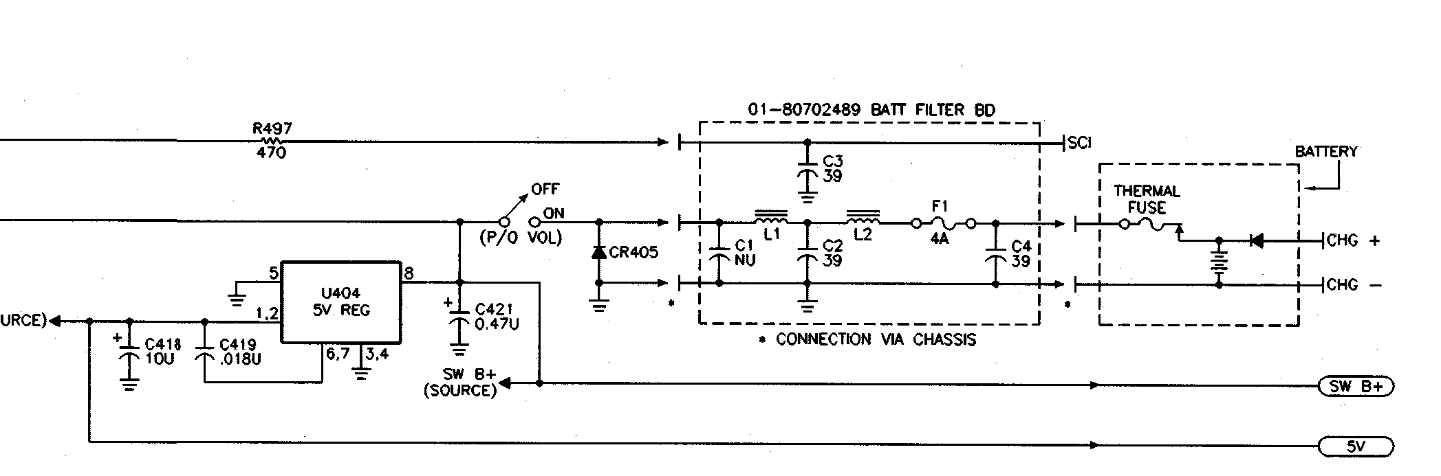

Matthias G. schrieb:
> Matthias S. schrieb:
>> Generell ist es immer eine gute Idee, die Versorgung von HF-Modulen auch
>> noch gut abzudrosseln und direkt am Modul mit Cs nochmal abzusieben.
>> Schlimmstenfalls macht man das mit einem RC Glied, besser ist ein LC.
> Stimmt das so wirklich?
Ja, und zwar ohne Einschränkung. Wenn du dir professionelle oder einfach
auch nur käufliche Technik anschaust, siehst du, das, je professioneller
gebaut wird, desto mehr Ablock- und Abschirmmassnahmen unterschiedlicher
Baugruppen stattfindet. Wenns richtig gemacht wird (und den Eindruck
habe ich beim TE allerdings nicht), wirkt Abblockung in beide
Richtungen, der Sender strahlt nicht unnötig über die
Betriebsspannungsleitungen ab und der Empfänger wird durch die MC
Schaltung nicht gestört. Optimal ist der Betrieb im Abschirmgehäuse mit
RC Filtern in den Leitungen zum MC und LC Filtern in der Versorgung mit
grossen niederohmigen Masseflächen.
Die Antenne wird entfernt vom Rechner aufgebaut.
Gute Beispiele sind z.B. Schaltpläne moderner Funkgeräte oder
Funkübertragungsanlagen.
Anbei ein winziger Auszug des (alten) Motorola Radius GP300, hier nur
der Batterieeingang und oben die Datenleitung SCI (RX/TX) zur
Programmierung.
