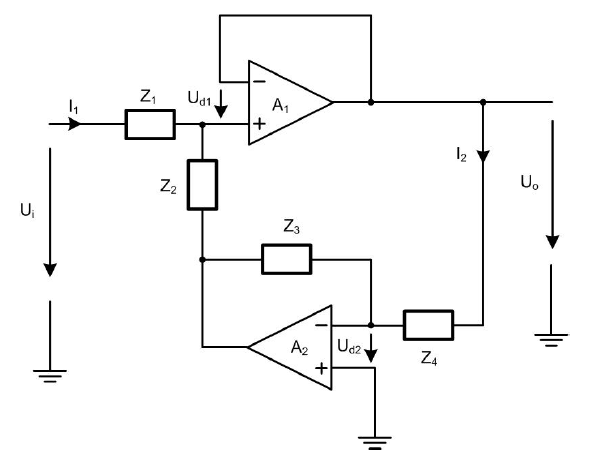

Ich versuche gerade die Übertragungsgleichung für die Schaltung
herzuleiten.
Hierfür soll ich Maschengleichungen aufstellen, ich frag mich aber für
welche Maschen ist es sinnvoll?
Was mich irritiert: Der Minus-Eingang vom oberen OP Amp hat keine
Rückkopplungsimpedanz.
Der OP Amp unten scheint mir ein invertierender zu sein mit
Ausgangsspannung/Eingangsspannung = Z3/Z4, allerdings frag ich mich hier
auch wie sich das im Endeffekt auf den Zusammenhang von U0 und Ui
auswirkt.

Übungsblatt Regelungstechnik 1?
Nach dem Vereinfachen gibts nur noch eine Masche.
U+ = U- = Ua = Ue. Nennt sich Impedanzwandler, Verstärkung = 1.
> auswirkt.
Glückwunsch, du hast die Fragestellung verstanden: U0 = f(Ui, Z1, Z2...)
Ich würde mal A2 zu ner Spannungsquelle vereinfachen (Tipp: Die wird
absurd einfach).
Dann A1 zu ner Übertragungsfunktion vereinfachen.
Dann bleibt am Ende ein Gleichstromnetz übrig das du mit bekannten
Methoden berechnen kannst.

ich stehe etwas auf dem Schlauch, das letzte mal E-technik ist schon
etwas her.
Die Übertragungsfunktion von A2 hätte ich dann als Ui/U0 = -Z3/Z4
genommen. Wie wirken sich Z1 und Z2 auf den Impedanzwandler aus?
> genommen.
Nicht ganz, sondern: Ua2out/Uo = -Z3/Z4
Z1 und Z2 ist ein Spannungsteiler zwischen Ui und Ua2out. Dieser Wert
geht auf den Impedanzwandler und erscheint dann unverändert als Uo am
Ausgang von A1.

OP
würde ich dann nach Ua2out umstellen
> Ausgang von A1.
macht es dann Sinn wie folgt :
Ui - (Ua2out* Z2/(Z1+Z2)) = U0 und für Ua2out dann das von oben
einsetzen?

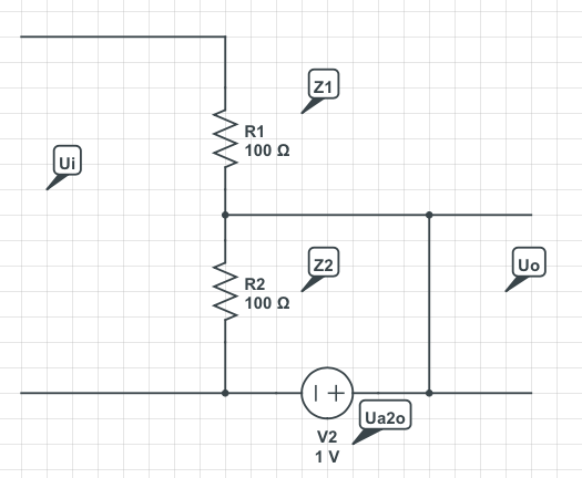

Nico K. schrieb:
> Oder liege ich ganz falsch und das Ersatzschaltbild kann so
> angenommen
> werden?
> Dann wäre Uo = Ui * Z2/Z1+Z2 - Uoa2
Du hast U0 kurzgeschlossen.

Nico K. schrieb:
> Oder liege ich ganz falsch und das Ersatzschaltbild kann so angenommen
> werden?
Das wäre auch meine Meinung.
Nach meiner Rechnung wäre dann aber
 Uo = Ua2o + (Ui - Ua2o) * Z2/(Z1+Z2)
    = Ui * Z2/(Z1+Z2) + Ua2o * (1 - Z2/(Z1+Z2))
(ohne Garantie)
Ich bin davon ausgegangen, dass die Masse (0V) in dem Bild von Nico
einfach nur fehlt:
Ui und Uo beziehen sich nicht auf die untere Leitung, sondern auf eine
nicht eingezeichnete 0V-Leitung, an der auch der (+)-Eingang von OpAmp
A2 angeschlossen ist.

hat man nicht in der ersten Masche Ui = Uz1 + Uz0 und in der zweiten
Masche unten rechts U0 = Uz + Ua2out und kann dann Uz2 und Ua2out
einsetzen?
oder kann man in der Masche unten rechts keine Maschenregel unten
anwenden weil ich das im Bild falsch gemacht hab mit dem Kurzschluss von
U0?
