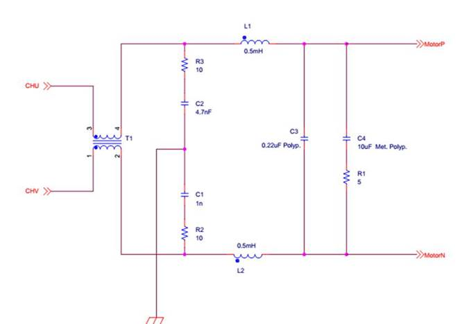

kann mir jemand vielleicht erklären, wie ein Filter s. Anhang berechnet
werden kann? Die Angabe für T1 fehlt leider. Bis jetzt konnte ich mich
immer um Filterberechnungen drücken - das soll nun endlich ein Ende
haben :)
Hintergrund:
Ein linearer Verstärker soll gegen einen PWM Verstärker ausgetauscht
werden. Der Verbraucher ist eine Tauchspule. Leider schwingt diese mit
der PWM zu stark. Der Filter soll dies verhindern.
Wäre super, wenn jemand helfen könnte...

Um so etwas zu berechnen, brauchst du verschiedene Angaben:
- PWM-Frequenz
- Laststrom, zulässige Stromschwankungen (verbleibender Wechselanteil
auf dem geglätteten Strom
- Daten deiner Spule (Induktivität, ohmscher Widerstand)
-Betriebsspannung des Ganzen
Was wird denn von dem Verstärker ausgegeben? Ich gehe mal davon aus,
dass es sich um eine Art PWM-Drehzahlsteller wie für DC-Motoren handelt.
Mit einem Filter, wie du ihn da angehängt hast, kommst du da nicht
weiter, das ist ein Netzfilter für Wechselspannung. Was du brauchst ist
etwas zur "Stromglättung" bei Gleichstom.
Die Spule brummt, weil dein Wechselanteil des Spulenstroms zu hoch ist.
Abhilfe schafft hier:
- Erhöhung der PWM-Frequenz
- Einbau einer Reiheninduktivität und ggf. noch Glättungs-Cs
Die PWM-Frequenz wäre da mein persönlicher Favorit.
Liefere aber bitte noch ein paar mehr Details.
Der Filter funktioniert einigermaßen, ist aber für 100kHz ausgelegt und
mir fehlt die Angabe für T1.
Genau das ist der Punkt. Allerdings handelt es sich hier genau genommen
um Wechselstrom, da die PWM den Strom je nach Bedarf auch umkehren kann.

Zu Deinem Filter:
Ich habe so ein Design schon gesehen - leider nicht
im konkreten Zusammenhang mit Voice-Coil Aktuator.
Die Anforderungen könnten hier vergleichbar sein,
wie bei Sinuswechselrichtern oder Class-D-Verstärkern.
Kann sein, daß das ein passendes Filterdesign ist.
Die Anpassung der gegebenen Bauteilwerte an nur winzige
20% höhere Frequenz ist/wäre einfach (wenn überhaupt nötig).
Es fehlt aber freilich der Wert der Common-Mode- (also
der Stromkompensierten) Drossel gleich bei U/V (Eingang).
(Darum dürfte es sich meiner Meinung nach handeln -
trotz der (dann aber irreführenden) Bezeichnung "T1".
Denn das mir bekannte Design verwendet hier genau das.)

Weil das eine Commonmode-Spule ist, kannst du ihn für die
Filterberechnung ignorieren. Denn die wirkt nur für Gleichtaktstörungen
(oder sollte es zumindet). Für das zu filternde Gegentaktsignal ist sie
"unsichtbar".

Der Filter ist für einen mir unbekannten Betriebsfall ausgelegt. Alles,
was ich weiß ist, das er für 100kHz ausgelegt ist.

Ich habe das mit mit 1mH aus der Bastelkiste getestet.

Aha! ^^ Wie gesagt ist die Schaltfrequenz (die hier, wie Lothar auch
sagt, sogar etwas mehr gedämpft würde) nicht das einzige Kriterium.
Allerdings bestätigst Du (noch mal), daß das Filterdesign "paßt" - ok.
Sodala... Du hast es zwar gelöscht/geändert, jedoch konnte ich es zuvor
noch lesen: Resonanzen kamen mir auch schon in den Sinn.
Jedoch könnten die 67kHz auch die Folge... falscher Ansteuerung der
H-Brücke sein. Nur ein Verdacht, weil es ca. die Hälfte von 120kHz ist.

Sollte die Ansteuerung aber korrekt sein, kann man fast nur noch
annehmen, das "Filter.png" war für höheren Strom ausgelegt.
Die wahrscheinlichen Folgen einer Fehldimensionierung dieser Art sind
a.) zu hoher Ripple, und/oder b.) Resonanz(en). (Und/oder, weil a.)
nicht automatisch b.) ausschließt.)
Meine Herangehensweise wäre, (nach Prüfung der H-Brücken-Ansteuerung -
obwohl es mir unwahrscheinlich erscheint, würde ich das zuallererst
machen) erst mal die 0,5mH Drosseln größer zu machen. Irgendein Wert zw.
2,5mH und 10mH wäre wohl das Ideal, meine Wahl zum Testen wären 5mH.
So würde auf jeden Fall der Ripple verringert, und eventuelle Resonanzen
würden dann nach unten verschoben (auch durch Messung festzustellen),
oder aber stärker bzw. evtl. stark genug gedämpft...
Eine etwas stärkere Anregung dieser R. wäre zwar unter bestimmten
Umständen auch möglich - was ich aber wiederum erst mal bezweifle
(jedenfalls wäre der mögliche Strom durch L verringert...)
Sollte dies (größere L in Reihe - wie schon von Patrick geraten, nur
halt indirekt(er)) zum (Teil-)Erfolg führen, könnte man ja noch a.) die
restlichen Bauteilwerte optimieren:
z.B. evtl. C2 auch nur 1n - wieso sind C1 und C2 überhaupt
unterschiedlich? - dann auch R2 und R3 können etwas größer, C3 und C4
kleiner, R1 wieder größer... was aber vielleicht (*) nicht sein "muß".
(Und mir wäre wegen der evtl. erneuten Einflüsse auf eine Resonanz -
bitte also kläre dies durch größere L und Messung ab - lieber, darüber
"danach" zu spekulieren.)
Was Du wohl bedenkenlos (mit-)machenkönntest, wäre, den Wert der
Stromkompensierten Drossel (CMC) ähnlich zu vergrößern (*), wie die
0,5mH-Spulen.
(*) Bei der CMC und den restlichen Filterwerten wie dem Filtercap und
den RC-Reihengliedern kann man halt bei Bedarf/Lust die "Sauberkeit" des
resultierenden "End"-Signals noch verbessern - deshalb verwendete ich
das Wort "optimieren".
So, das war´s wieder mit meinem Halbwissen hier. Viel Erfolg! ^^

OP #5015190
Erst mal ein dickes Danke an euch für die guten Tipps. Ich hab mal Teile
bestellt, in ner Woche soll alles da sein und ich habe Zeit, mich darum
zu kümmern.
In der Simulation siehts schon mal viel besser aus. :)
Ich bin sehr gespannt wie es funktioniert, wenn alles zusammengebruzelt
ist..
Bezgl. des Unterschiedes C1 C2 so ne Idee: vllt. haben die zwei Phasen
des Verstärkers intern unterschiedliche Kapazitäten gegen Masse? Aber
Phasenschieber oder so etwas gibts doch nicht an ner 3 phasigen PWM
Endstufe?
