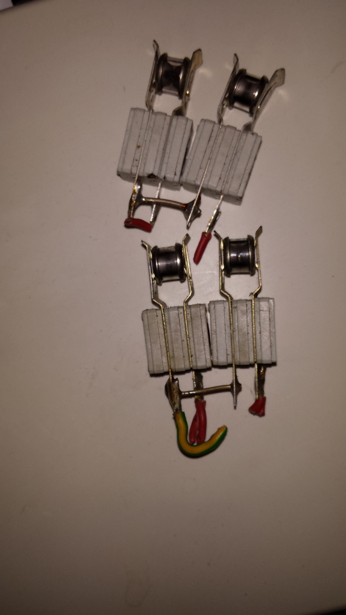

Hallo,hab mal ne Frage.
Hab die Spark gaps ausgebaut.
Welche Spannung / Durchschlagspannung werden die haben?
Der Abstand beträgt etwa 0.6mm
Gruß Stefan
Gast #5013116
Das sind doch Gasableiter (Überspannungsschutz).
Im Gegensatz zu klassischen "Spark Gaps" = Funkenstrecken
(Dauerbetriebs-geeignet, da meist nachstellbar, um dem "Abbrand" zu
begegnen) sind das reine Sicherheitsbauteile, die nicht für häufigen,
oder gar dauernden "Betrieb" gedacht sind, sondern nur "im Fall des
Falles" die Sicherung auslösen sollen,
und zwar hoffentlich bevor die anliegende Überspannung Bauteile in
angeschlossenen Geräten grillt. Sind nach relativ wenigen Zündungen
putt.
Irgendwer ("alte Elektro-Hasen") kann Dir wohl sagen, bei welchen
Spannungen die auslösen könnten. Falls es Dich (da nix Spark Gap) noch
interessiert.
#5013120
Schau sie dir mal genau an.
Oft ist die  Typenbezeichnung auf dem Rand des Metalldeckels eingeprägt.
Vom blossen Aussehen her kann man die Zündspannung nicht vernünftig
abschätzen.
Doch, die halten das recht lange aus.
Ich kenne Schaltungen, in denen damit und einem Kondensator mit 50Hz
eine Zündspule für ein HF-Plasma betrieben wurde.

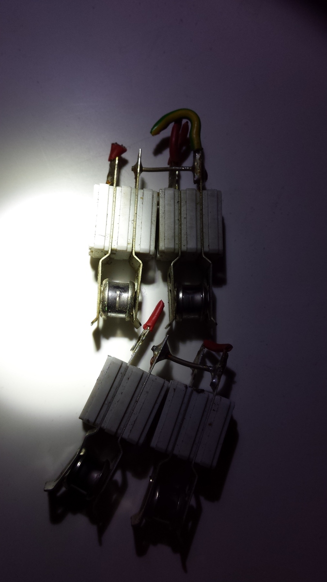

#5013192
Einfach an die Verlustleistung von so einem Teil denken. Das limitiert
den Betrieb dann schon. Sagen wir, wir kriegen 2 Watt weg. Zuendspanung
wird bei vielleicht 150.. 250V liegen, Brennspannung dann bei 70V. Mit
welchem Duty cycle darf das feuern ?
#5013265
@Sapperlot W. (jetztnicht)
Stimmt. Aber das ist ein lösbares Problem. Ich hab mal für eine ähnliche
Anwendung drei Gasableiter zwischen zwei große Kühlkörper geklemmt, da
bekommt man locker 20W und mehr weg.
> Zuendspanung
Mit den richtigen Typen kommt man auf 20V und weniger Brennspannung.
