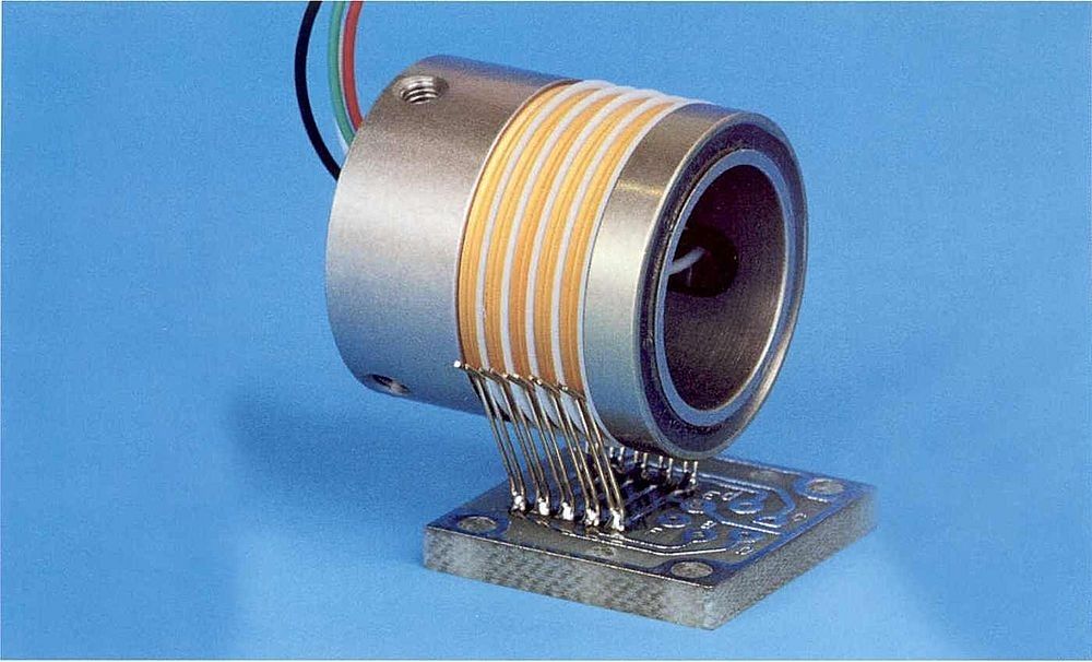

Schleifkontakt oder Schleifring:
Sowas, nur ein "paar" Nummern größer:
http://img.directindustry.de/images_di/photo-g/36953-2465161.jpg
Bevor noch weitere Fragen in diese Richtung kommen: Ich habe keine
Ahnung, ob das funktioniert, NOCH nicht.
Für konkrete Tipps bin ich aber natürlich dankbar. Dazu als weiterer
Hinweis: der Schleifring ist zumindest schonmal Profibus geeignet.
