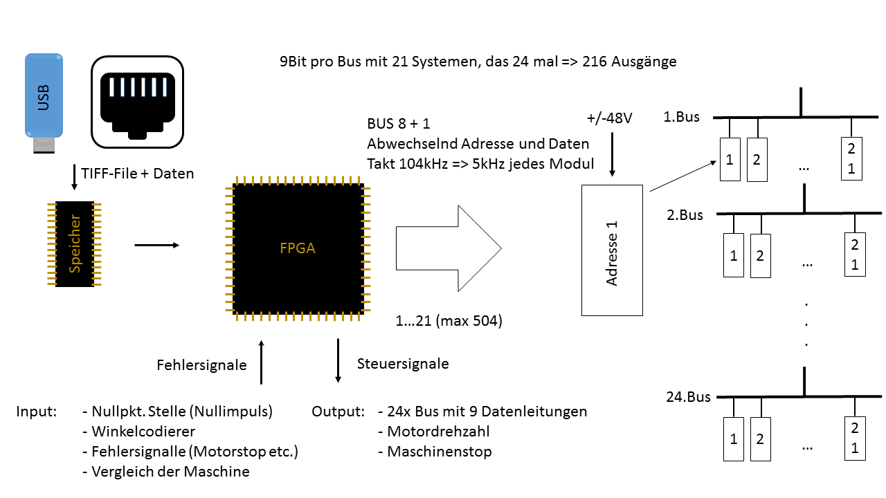

von Patrick S. (pepper)
In den letzten Tagen, hab ich mich ein wenig mehr mit der Hardware
beschäftigt und welche Ein/Ausgangssignale ich benötige. Das Bild im
Anhang enthält jetzt eine ungefähre Vorstellung was da passieren soll.
Zu der Kritik von Lothar, ich bin keineswegs auf einen Speicher
festgelegt. Das steckt erst mal nur in der Überlegung welchen ich denn
eigentlich verwenden könnte. Wichtiger als der Speicher, ist aber die
Ansteuerung der bis zu 24x 9 adrigen Busse, dass hat sich leider jetzt
erst heraus gestellt wie viele das sind. Ich hatte anfänglich auch an
einen µC gedacht, jedoch denk ich, dass das mit dem Timing für die 24
Busse eine hohe Herausforderung wird. Vorschlag vom Chef war an dieser
Stelle ein FPGA zu verwenden, damit der Bus parallel angesteuert werden
kann. Würde eine Variante zu realisieren sein mit integriertem Softcore?
Die 24 Busse müssen jeweils mit einem Bustakt von 104 kHz angesteuert
werden.
Also ich hatte auf jeden Fall an einen internen Core gedacht.
Ist das Projekt zu realisieren mit zum Beispiel einem Altera Nios II
Eval Kit? oder weiß jemand von Vornherein, dass das Quatsch ist und kann
gleichzeitig eine bessere Lösung empfehlen.
Vielen Dank für konstruktive Kritik und Empfehlungen.
von Strubi (Gast)
Willst du einen Stoffbahnen- oder Parkettdrucker bauen?
Klingt nach 24 parallel arbeitenden Druckköpfen und einem Ding mit
harten Echtzeitanforderungen. Dafür dürfte ein FPGA in der Sparte die
beste Option sein, aber 9*24 ist eine hohe Anzahl I/O.
Einen Soft-core solltest du bei der Komplexität eh einsetzen, aber die
Probleme liegen wohl eher im Design der Peripherie, die mit dem Rest
optimal harmoniert. Für das Front-End mit USB-Stick usw. nimmst du
allerdings besser einen uC von der Stange, das auf dem FPGA zu machen
ist schwer teuer. So umgehst du auch das Problem mit der RAM-Anbindung.
Mach doch erst mal einen Simulator, um den kommst du sowieso kaum herum.
Dann kannst du anfangen, dir die passende EvalHW zu suchen.

Das klingt doch mal sehr konstruktiv. Also empfiehlst du einen separaten
µC für die Verwaltung von Speicher und der Kommunikation mit USB-Stick
und LAN.
Kannst du mir noch empfehlen, wie ich bei der Simulation voranschreite?
Also welche Software da empfehlenswert ist?

weit auch. Jedoch ist der Raspberry mit den Threads und dem Timing
komplett überfordert.
Um das Timing von den Bussen hinzubekommen, brauch ich jetzt dafür einen
2ten Controller der das Bus Timing und die Verteilung auf den richtigen
Port übernimmt. Weswegen ich den Raspberry gut finde, ist weil er einen
vergleichsweiße großen Speicher hat und ich die ganzen Daten
(Informationen für die einzelnen Druckköpfe) vorberechnen lassen kann
und die Daten nur noch auslesen muss. Meine Frage ist jetzt wie kann ich
vorgehen um an die Daten auf den Raspberry ranzukommen? Meine erste Idee
war im Takt des Busses nen Interrupt auszulösen und die Daten durch zu
schleusen. Leider hatt es der Raspberry nicht so genau mit Interrupts
und er braucht mal länger und mal kürzer, was wahrscheinlich auf die
neben Tasks zurück zu führen ist.
An der Stelle häng ich jetzt komplett. Wäre es vlt sinnvoll die Daten in
einen externen Speicher zu speichern? (welchen? min 10 Mb) auf welchen
der µC direkt zugreifen kann. oder wäre es sinnvoll, ein neues Konzept
mit einem oder zwei Leistungsfähigen Controllern zu realisieren bei dem
nichts vorberechnet wird, so dass die Daten direkt vorher berechnet
werden?
Ich steh gerade auf dem Schlauch. Falls es andere Ideen gibt was ich
noch versuchen könnte oder was ich vlt übersehen hab, weil es eine
leichtere Lösung gibt, immer raus damit?!
Das hat schlicht mit der Default-Linux-Architektur zu tun, die ist für
harte Echtzeit nicht gemacht. Optionen:
- RT Preempt
- Xenomai-Erweiterung (aufwendiger, aber höchste Kontrolle)
Mit Xenomai habe ich hier auf einem System z.B. garantierte Latenzen
unter 40 us, auch bei Prozess-Volllast. Das auf einem Raspi hinzukriegen
dürfte aber einiges an Aufwand hermachen, du musst da tief in die
Treiber und DMA-Modelle deines Chips einsteigen. Da macht der Broadcom
ne schlechte Nummer.
Würde mir in deinem Fall eher ein FIFO-Interface ranbasteln, was für
einen Druckdurchlauf die Daten synchron raushaut - möglichst mit
garantierter Vermeidung eines Underruns, sonst passiert dasselbe wie bei
einer gebrannten CD :-) Auch da hast du leider bei standard-Linux keine
Garantie, aber gute Karten unter 10ms Prozessantwort zu bleiben, wenn du
das System nicht anderweitig belastest und schön mit DMA arbeitest.
