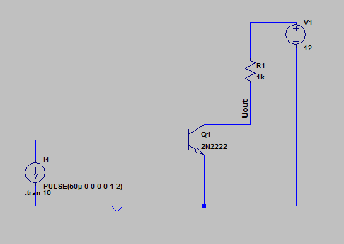

Hallo, gibt es einen Transistor, bei dem ein Basistrom von 50 µA (von Konstanstromquelle) ausreicht um durchzuschalten?

Hallo, gibt es einen Transistor, bei dem ein Basistrom von 50 µA (von Konstanstromquelle) ausreicht um durchzuschalten? Einfach gesprochen haben Tranistoren eine Stromverstärkung B, so dass ein Kollektorstrom Ic = B * Ib fließt (Ib ist der Basistrom, in Deinem Falle 50µA). Es gibt nicht den allgemeinen Zustand "Aufgesteuert". Wann ein Transistor für Dich ausfgesteuert genug ist, hängt von dem Kollektorstrom ab, den Du maximal benötigst.
#5013730
So vage gefragt (kein I_C, etc.): ja.
#5013731
mompf schrieb: > gibt es einen Transistor, bei dem ein Basistrom von 50 µA (von > Konstanstromquelle) ausreicht um durchzuschalten? Natürlich, das geht mit jedem Transistor, es kommt nur darauf an, wieviel Kollektorstrom fließen soll (was du natürlich geheim hältst). mompf schrieb: > gibt es einen Transistor, bei dem ein Basistrom von 50 µA (von > Konstanstromquelle) ausreicht um durchzuschalten? Das hängt davon ab.... Du musst mehr angeben: - welcher Strom soll geschaltet werden? - welche Spannnung soll geschaltet werden? - welche max. Spannung liefert die Konstantstromquelle? Wenn die Spannung der Konstantstromquelle groß genug ist, ist wahrscheinlich ein MOSFET geeignet. Wenn der Kollektorstrom klein genug ist, tut es vielleicht auch ein Bipolartransistor. Ansonsten gibt es auch Darlington-Transistoren.
#5013736
mompf schrieb: > Hallo, > > gibt es einen Transistor, bei dem ein Basistrom von 50 µA (von > Konstanstromquelle) ausreicht um durchzuschalten? Ja, und zwar genau alle. Der Kollektorstrom wird je nach Modell beliebig niedrig sein.
#5013739
Der Strom Ic kann beliebig sein. Mir geht es nur darum, dass ich die logischen Zustände 1 (12 V) und 0 (0 V) am Ausgang bekomme. Meine Simulation funktioniert aber nicht. Uout wechselt nur zwischen 12 V und 11.976 V. erhöhe den Widerstand mal von 1k auf 100k oder 1M, dann sieht die Sache anders aus. Uout ist ja 12V-Ic*R ; und wenn R zu klein, dann Uout zu gross.
#5013741
mompf schrieb: > Meine Simulation funktioniert aber nicht. Uout wechselt nur zwischen 12 > V und 11.976 V. Bei den Werten brauchst du B>=240, das ist mit dem Transistor schon knapp. Und wenn der Pfeil in der Quelle die Stromrichtung anzeigt, dann dreh die mal um.
#5013751
mompf schrieb: > Der Strom Ic kann beliebig sein. Mir geht es nur darum, dass ich die > logischen Zustände 1 (12 V) und 0 (0 V) am Ausgang bekomme. Der Strom kann nicht beliebig sein! > Meine Simulation funktioniert aber nicht. Uout wechselt nur zwischen 12 > V und 11.976 V. Der Wert ist falsch, ein bißchen mehr Verstärkung geht schon. Zum 2N2222 gibt es ein wunderschönes Datenblatt, was als Schalter eine Verstärkung von min. 50 erwarten lässt, Seite 4: "IC = 150 mA; VCE = 1 V; 50" 50µA mal 50 ergibt 2,5mA - mit 10k an 12V liegst Du auf der sicheren Seite. Wenn das nicht genügt, schalte zwei davon als Darlington.
#5013760
Stimmt, die Stromrichtung war umgekehrt ;) Habe anstatt 12 V nun 3,3 V gewählt. Dann habe ich 10 k verwendet und die Schaltung funktioniert soweit. Wenn ich nun aber die Schaltzeiten auf Ton=10µs und Tout=10µs veränder, dann erhalte ich eine Dreiecksspannung zwischen 0 und 1,5 V. Wie bekomme ich die Schaltung schnell genug hin?
Indem du eine kleineren Widerstand vor der Basis verwendest oder einen
(kleineren) Transistor mit geringerer Kapazität nimmst.

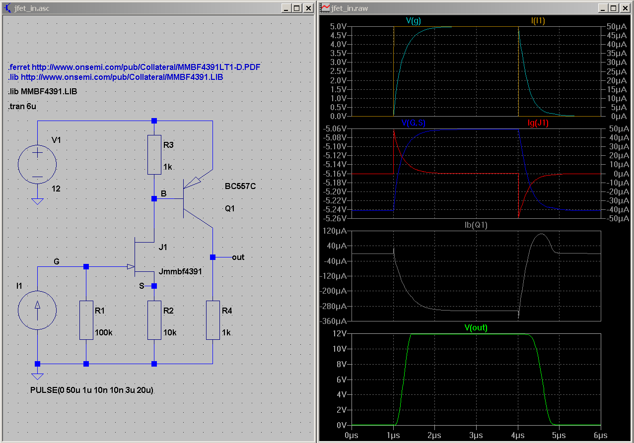

Volker S. schrieb: > Fets haben eine relativ hohe G-S Kapazität, diese muss durch den Strom > geladen werden. Naja, 14p eines JFET sind jetzt nicht unbedingt gewaltig ;) Da mompf aber weder zu den Eigenschaften seiner Quelle noch zu Schaltzeiten, Lastimpedanz usw. Genaueres schreibt, darf er sich selber überlegen ob es funktionieren könnte. Manfred schrieb: > Zum 2N2222 gibt es ein wunderschönes Datenblatt, was als Schalter eine > Verstärkung von min. 50 erwarten lässt, Seite 4: > "IC = 150 mA; VCE = 1 V; 50" Bei Ib von 50uA kommt der 2N2222 auf einen hfe von ca. 20, wenn ich das Diagramm auf Seite 4 richtig deute. Ich würde mal einen BC547C verwenden, oder den oben erwähnten BC517.

oresa schrieb: > Da mompf aber weder zu den Eigenschaften seiner Quelle noch zu > Schaltzeiten, Lastimpedanz usw. Genaueres schreibt Der Strom kommt von einer Photodiode, wobei 50 µA eher den maximalen Wert darstellt. Je nach Lichtstärke wird der Strom so bei 10 µA liegen. Schaltzeiten: f=1Mhz Ton=500ns Toff=500ns Lastimpedanz: Vout soll mit µC eingelesen werden -> deshalb habe ich die 12 V Spannungsquelle auf 3,3 V abgeändert > Der Strom kommt von einer Photodiode

mompf schrieb: > Der Strom kommt von einer Photodiode, wobei 50 µA eher den maximalen > Wert darstellt. Je nach Lichtstärke wird der Strom so bei 10 µA liegen. > Schaltzeiten: f=1Mhz Ton=500ns Toff=500ns Ach, jetzt schon die relevanten Angaben. Das wird jedenfalls nicht so einfach wie du dir das vorstellst. Setzt man mal eine Flankenzeit von 100ns und einen Spannungshub von 3,3V an, ergibt sich bei 10µA eine resultierende Lastkapazität an der Photodiode von nur 0,3pF. Das dürfte schon um Größenordnungen unter der Eigenkapazität der Diode selbst liegen. Aha. die relevanten Angaben kommen erst nach dem 25. Post. Dann muss man's eben so bauen, dass die Photodioden Kapazitaet nicht umgeladen werden muss. Und man verwendet eine Stromeingang. Also einen Bipolar in Basisschaltung. Und die Photodiode sollte vorgespannt sein. Es gibt uebrigens ganze Buecher zu Photodiodenverstaerkern. (Hervorzieh..) 1MHz bei 10uA koennte aber noch machbar sein. Muesst ich nachschauen.
