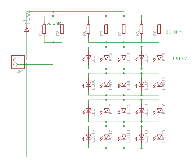

hab ein drittes Bremslicht aus einem Benz vor mir. Es sind einige LEDs
ausgefallen. Was mich bei Verschaltung auch nicht wundert.
Austauschen macht demzufolge nur Sinn wenn ich alle auf einmal Tausche.
Leider kenne ich mich mit Helligkeitswerten bei LED nicht so aus.
Und original zu bekommen ist wahrscheinlich aussichtslos.
Es sind klare Runde mit 4.3mm Durchmesser.
Taugen die was? (5mm rot)
http://www.ebay.de/itm/Ultrahelle-3mm-5mm-Leuchtdioden-LEDs-HighQuality-weis-blau-rot-gelb-grun-/390562041258?var=660121130789&hash=item5aef4fcdaa:m:mo_OeKPuVE6qNkLXyImDE6w
Außerdem warum macht man so was? In Reihe geschaltet würden die LED mit
Sicherheit nicht so schnell über den Jordan gehen...

Weil da jemand selbst zum Schaltplan malen zu doof war.
Die einzig richtige Schaltung wären 5 Strings mit je einem Vorwiderstand
pro String gewesen - wie du schon sagtest.
Ja!
Wenn ich mal rechne, bekomme ich bei 12V je Strang 300mA - das gibt
insgesamt etwa 10 Watt für die LEDs.
Klare runde 5mm mit 300mA, das überlebt in der Stadt keine 10 roten
Ampeln.
Die Vorwiderstände mit 18,6 Ohm - Unsinn, genauso wie 1,615V.
Zwei mal 150 Ohm an der Versorgung = 2 Watt, macht das Sinn?
von Joe F. (easylife)
ich gehe mal davon aus, dass die Vorwiderstände in Parallelschaltung
insgesamt 18,6 Ohm haben.
> genauso wie 1,615V.
Kommt schon hin für rote LEDs.
Wenn man mal von 18,6 Ohm als Gesamtvorwiderstand ausgeht, kommt man auf
(geplante) 60mA pro LED und insgesamt 2W.

Moderne rote LEDs haben 2-2,5V Flussspannung.
von Andi (Gast)
Ich bin mir schon sehr sicher dass die Schaltung richtig ist, so wie Ich
sie gezeichnet habe. Die Spannungs- und Widerstandswerte beziehen sich
auf die Parallelschaltung aller Bauelemente. Das hätte Ich vielleicht.
noch explizit dazu schreiben Sollen. Anbei noch ein Foto der Platine.
Die schwarzen Striche markieren die schlechten LEDs.
Leider ist mir bis jetzt jede einzelne beim auslöten kaputt gegangen
deshalb kann ich die Flusspannung einer einzelnen nicht messen. Sollte
aber realistisch betrachtet keinen Unterschied machen ob ich eine oder
fünf parallel messe. 1.6 V kommt mir auch sehr wenig vor.
Warum nicht das fertige Teil kaufen? weil ich ein Geizhals bin :)

Also richtig Ideal nimmt man alle LEDs in Reihe und fügt parallel zu
jeder eine Z-Diode hinzu. Das ganze dann an eine Konstantstromquelle mit
Step-Up.
Oder man nimmt LEDs, die für den Gesamtstrom spezifiziert sind und bei 5
parallelen LED nur mit 1/5 des Stroms betrieben werden, damit aber noch
ausreichend hell sind.

Vergiss es. Matrix-Schaltung funktioniert nur mit selektierten LEDs. Die
müssen quasi so auf der Platine sitzen, wie sie im Wafer nebeneinander
lagen. Sonst sind die Flusspannungen zu unterschiedlich und entsprechend
ungleich ist die Stromverteilung. Hella kann solche Teile kaufen, Du
nicht.
Mit beliebigen LEDs vom freien Markt wirst Du auf Reihenschaltung
umbauen müssen.
Dann würde beim Ausfall einer LED ein ganzer Strang ausgehen. Das wiegt
schwerer als die Stromerhöhung bei Parallelschaltung.
