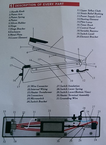

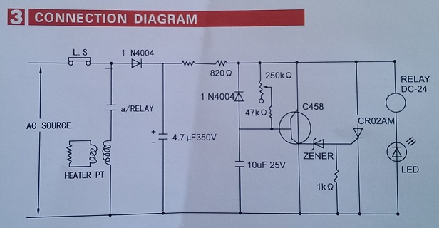

Hallo, ich habe hier einen günstiges Heißsiegelgerät/Folienschweißgerät
das ich modifizieren möchte. Meine Änderung bezieht sich auf die Länge
des Heizleiters. Aktuell ist dieser ca. 200mm Lang und hat einen
Widerstand von ca. 1,3 Ohm. Ich möchte für eine eigene Anwendung den
Heizleiter kürzen aber die Impulsstromsteuerung wenn möglich
weiterverwenden. Mein Elektronikwissen ist bezüglich
Wechselstromschaltung bergenzt. Kann mir jemand die Schaltung grob
erklären und welche Rolle der Widerstandswert spielt bzw. ob dieser
verändert werden darf ohne die Schaltung zu zerstören? Die Alternative
wäre eine Schaltung mit leicht modifizierten Bauteilen nachzubauen ...
LS = Switch "Lever Spring" (Schließkontakt zum Schweißen)
#5013765
Die Steuerung ist unabhängig vom Heizer. Aber der Trafo, der den Heizer
versorgt, mag es vermutlich nicht, wenn er mehr Strom liefern muss. Du
solltest einen passenden Zementwiderstand in Reihe zum gekürzten Heizer
schalten.

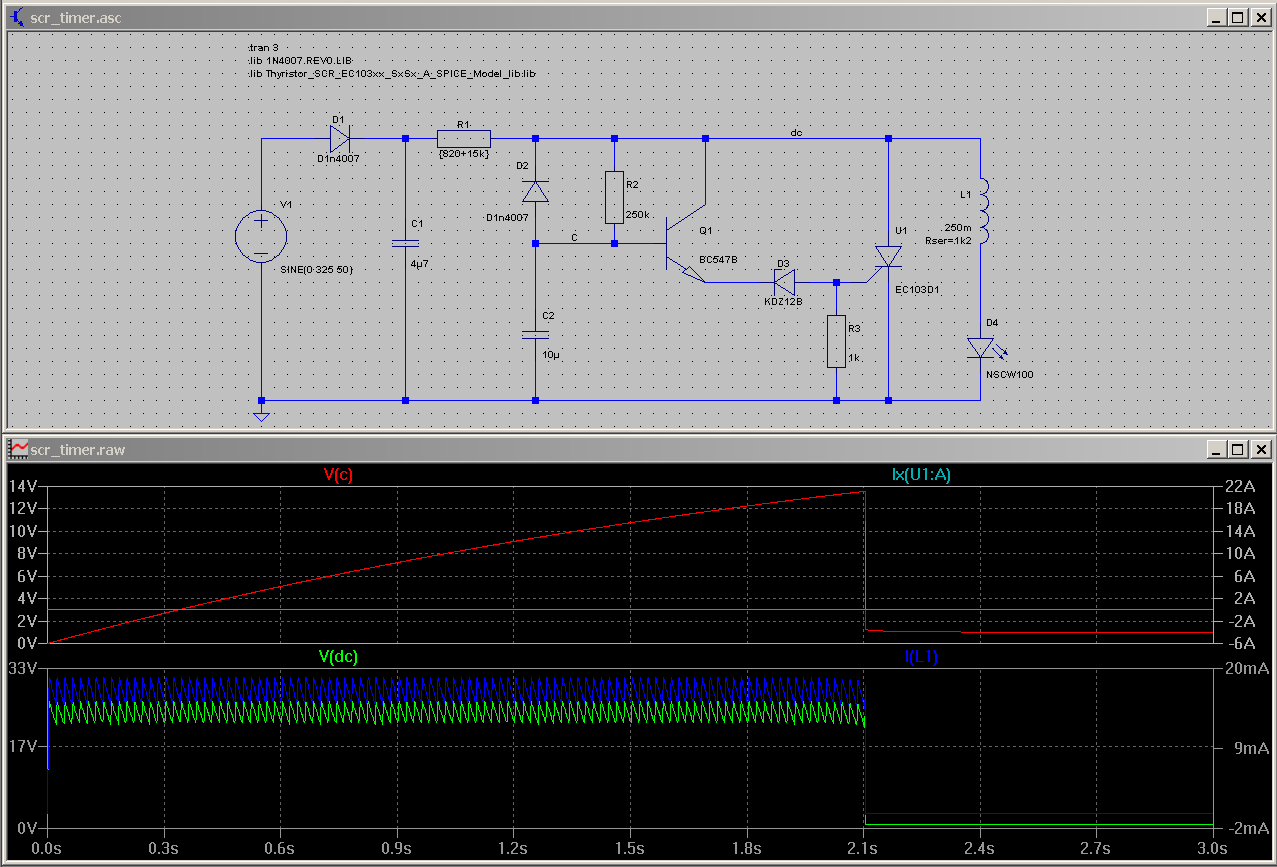

Gast #5013840
Wenn man die verkehrt herum eingezeichnete LED umdreht und die
kontraproduktive Verbindung des Emitters des 2SC458 nach GND weglässt
ist es eine simple Zeitschaltung.
Sobald sich C2 über das Poti R2 auf die Durchbruchspannung D3 aufgeladen
hat, zündet der Thyristor und die Versorgung des Relais bricht zusammen.
Über den Relaiskontakt wird auch der Heiztransformator abgeschaltet.
Zurückgesetzt (der Thyristor bleibt leitend) wird die Schaltung über den
Microswitch beim Öffnen.
Bei gleichbleibender Leistung kannst du die Verkürzung des Drahtes
ausgleichen indem du einen geringeren Querschnitt oder ein anderes
Material nimmst, so dass der Widerstand gleich bleibt.
Ansonsten muß nicht nur die Sekundärwicklung mit stärkerem Draht und
weniger Windungen ausgeführt werden, sondern eventuell auch ein anderer
Kern genommen werden. Da Transformatoren aber kurzzeitig stark
überlastet werden können, hängt das auch von der Häufigkeit der
aufeinanderfolgenden Betätigungen ab.

#5013879
Rein rechnerisch geht es um Widerstandsdraht von 6,5 Ohm/m.
Willst Du scheinbar gleiche Verhältnisse schaffen - z.B. bei 100 mm - so
musst Du Widerstandsdraht mit 13 Ohm/m besorgen.
Dein Generator würde das gar nicht bemerken. Deine Folie aber schon,
weil sich Heizleistung pro Meter extrem stark ändert. Deine Nase wird
das gleiche sagen.
Also vergiss diesen Ansatz und mach' Dir Gedanken um die gleiche
Heizleistung pro Meter. Das ist nämlich etwas, an dem Du nicht herum
fummeln darfst. Generator hin oder her oder hinüber.

Die Antwort von Georg G. ist die richtige.
Von deinen Alternativen kommt imho nur Nr. 2 in Betracht, allerdings ist
das nicht alles.
Du willst die Heizdrahtlänge halbieren, wodurch sich dessen Widerstand
auch halbiert. Der Strom durch den Draht sollte aber gleich bleiben,
weil das letztlich die Wärmeleistung pro Längenabschnitt zur Folge hat.
Wenn du den Trafo ändern willst: eine Halbierung der bestehenden
Sekundärwindungszahl würde reichen - ohne Querschnittsänderung,
natürlich kannst du auch mit dickerem Draht neu wickeln, aber eben nur
die halbe Windungszahl.
