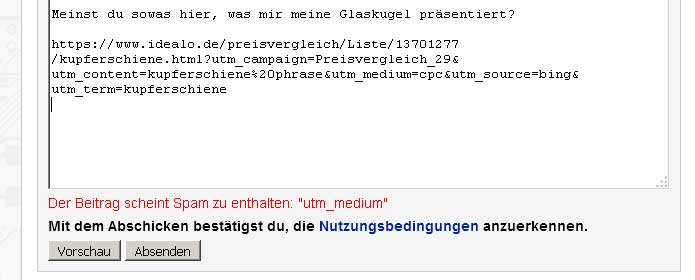

Meinst du sowas hier, was mir meine Glaskugel präsentiert?
https://www.idealo.de/preisvergleich/Liste/13701277/kupferschiene.html?.....
Den Link mußte ich leider kastrieren.
Die Forensoft meckert rum????
