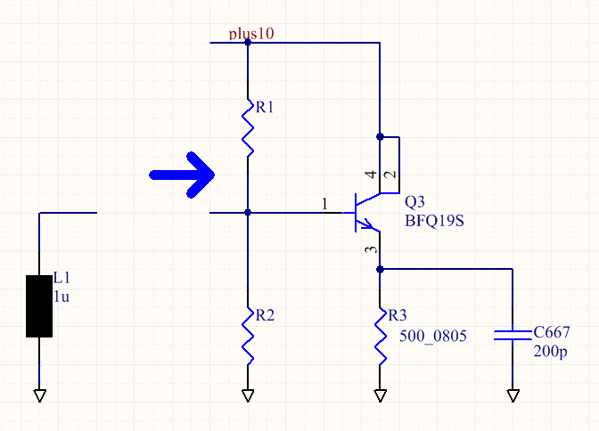

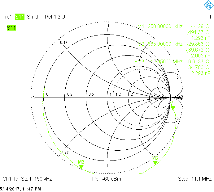

M. M. schrieb: > Gerhard H. schrieb: >> Jeder Transistor liefert >> einen negativen Eingangswiderstand in Serie mit einer Kapazität >> wenn er als Emitter/Sourcefolger stark kapazitiv belastet wird. >> Ein hoher Emitterwiderstand hilft dabei. > > Meinst du damit, dass die Basis über 47 Ohm an den Kollektor > angeschlossen wird und der Emitter in reihe mit einem Widerstand an > einen Kondensator der zu Masse geht? Wenn ich das so in LT-Spice > ausprobiere und mir den Strom durch den Transistor, bzw. den > Spannungsabfall über den Transistor anschaue, bekomme ich tatsächlich > einen fallenden Strom mit steigender Spannung. Die Schaltung schwingt > jedoch nicht. Es ist genau die selbe wie unter dem Link im ersten > Beitrag, jedoch habe ich den 2n2222 in Sperrichtung so eingebaut wie > gerade beschrieben. Eher so wie im Bild. Wenn du zwischen Masse und dem blauen Pfeil misst, kommen normalerweise einige -zig negative Ohm in Serie mit einigen -zig pF heraus. Wenn man das mit einer Spule nach Masse ergänzt, schwingen die -zig pF mit der Induktivität. Man wird noch ein grosses C in Serie zur Spule brauchen, damit das auch DC-mäßig hinkommt, sonst Kurzschluss des unteren Basisteiler- Widerstands. Das ist eigentlich die Standardschaltung für VHF-VCOs, mit einer Stripline an der Basis und Varicaps zum Abstimmen. Meistens baut man das ohne Absicht, etwa einen Emitterfolger um ein Kabel zu treiben oder eine Common baseStufe in einer Cascode. Als L reichen dann schon ein paar mm Draht, etwa wenn man die Basis eines Cascode-Transistors hf-mäßig abblocken will. Das muss auch nicht unbedingt als Emitterfolger gemeint sein, Hauptsache bei irgendwelchen Frequenzen niedrige Impedanz am Collector und hohe am Emitter, wie z.B. bei der Cascode. Wenn man das ein paarmal hatte, gewöhnt man sich an, in die Basisleitung einen 47-Ohm-Widerstand einzubauen. Der cancelt den negativen Realteil der Eingangsimpedanz. Manchmal braucht man mehr, manchmal weniger oder kommt auch ohne davon. Das hängt stark vom Transistor, dem Emitterwiderstand und der kapazitiven Last ab. Das Bild habe ich mal eben zusammengeclickt, k.A. ob das zufällig schwingt.

Gerhard H. schrieb: > Jeder Transistor liefert > einen negativen Eingangswiderstand in Serie mit einer Kapazität > wenn er als Emitter/Sourcefolger stark kapazitiv belastet wird. > Ein hoher Emitterwiderstand hilft dabei. > Ich werde gerade von so einem Fall belästigt. Dann pass mal gut auf, dass du deinen VNA nicht schrottest. Aus der Basis eines derartig zum Schwingen gebrachten Transistors kann richtig viel HF rauskommen.

Hp M. schrieb: > Gerhard H. schrieb: >> Jeder Transistor liefert >> einen negativen Eingangswiderstand in Serie mit einer Kapazität >> wenn er als Emitter/Sourcefolger stark kapazitiv belastet wird. >> Ein hoher Emitterwiderstand hilft dabei. >> Ich werde gerade von so einem Fall belästigt. > > Dann pass mal gut auf, dass du deinen VNA nicht schrottest. > Aus der Basis eines derartig zum Schwingen gebrachten Transistors kann > richtig viel HF rauskommen. Interessantes Paper! woher ist das, und was steht da noch so drin? :)

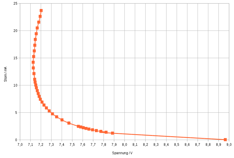

#5263841
M. M. schrieb: > Gibt es irgendwo eine Zusammenfassung oder Datenbank zu Transistoren > welche alle diesen Effekt besitzen? Weil ich gerade darüber gestolpert bin: Ich habe mich vor einigen Jahren damit befasst und dabei festgestellt, dass es große Unterschiede gibt, auch bei gleichen Transistoren. D.h. wenn man einen Transistor braucht mit ausgeprägtem negativen differentiellen Widerstand, bleibt nur ausmessen und selektieren. Im Anhang eine Kennlinie von einem "guten" BC547. Ich hatte aber auch welche völlig ohne diesem Verhalten.
