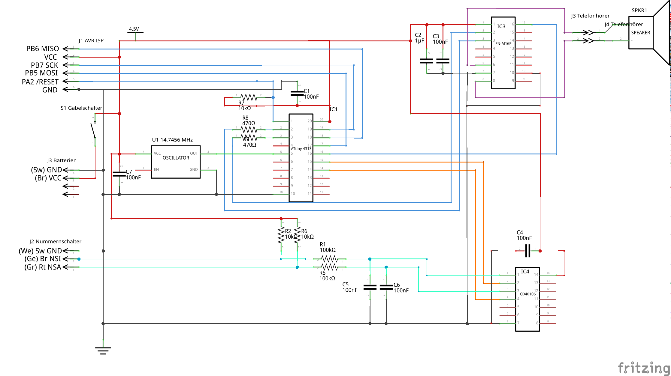

ich habe eine Schaltung mit einem ATTiny 4313 und einem MP3-Modul,
welche scheinbar ein Brown-Out-Problem hat.
Die Schaltung ist mit drei Baby-Zellen (C-Cell) versorgt und hat bisher
tadellos funktioniert. Nun ist die Gesamtspannung der Batterien auf 4,2
(gemessen unter Last) abgefallen und löst immer beim Zuschalten des MP-3
Moduls (lt. Datenblatt 16mA) einen Reset aus.
Nach Abschalten der Brown-Out Detection (bisher auf 2,7 V eingestellt)
funktioniert wieder alles, dies gefällt mir aber nicht. Mit meiner
Ausrüstung (Digitalvoltmeter, kein Oszilloskop) kann ich nicht
feststellen, dass die Spannung unter 4V fällt.

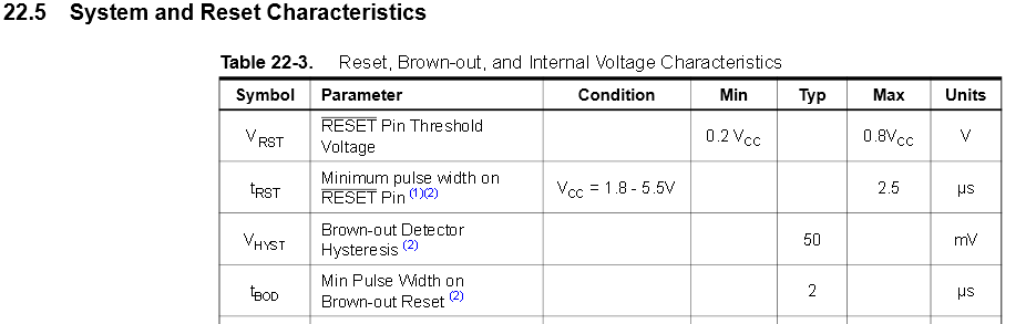

nach welcher Zeit unter der Brown-Out-Spannung der ATTiny einen Reset
auslöst. Lt. Datenblatt (S. 201, t_BOD in Tabelle 22.3) sollen das 2sec
sein, aber das kann ja wohl nur ein Missverständnis sein.
Welche Zeit muss man bei ATTiny überbrücken, damit die
Brown-Out-Detection nicht zuschlägt?

Matthias T. schrieb:
> sollen das 2sec sein
Ich sehe da klar&deutlich 2 µs. Das ist eine Million mal schneller.
Du wirst nicht umhinkommen, die Versorgung des µC vom Rest mit einer
Diode zu entkoppeln und einen extra Pufferelko für den µC vorzusehen.
Und vermutlich würde auch generell ein Pufferelko im 200µF Bereich
parallel zu den Batterien nicht schaden (oder sogar ausreichen)...
von Matthias T. (mati123)
Oh, da wurde das Datenblatt offenbar korrigiert. Bei mir steht da noch
nur sec.
Aus Version "8246B–AVR–09/11"
War dann auch bitter nötig... ;-)

Komisch, diese Version verwende ich auch. Sollte mein
Dokumentenbetrachter mir das µ unterschlagen?

ich sehe hier http://www.atmel.com/images/doc8246.pdf das µ

Vielen Dank für den Hinweis. Mit der Entkopplung per Diode war ich
bisher vorsichtig, da dies ja doch etwas Spannung wegnimmt. 100µF
Kondensatoren habe ich gerade da, das probiere ich einfach mal. Wie
kommst Du auf die Dimensionierung von 200µF? Als Anfänger habe ich nach
Faustformeln für die Berechnung von Pufferkondensatoren gesucht, aber
leider nichts gefunden.
Und sollte man einen Elko eher beim größten Verbraucher oder beim
kritischesten IC platzieren oder sind die ohnehin so träge, dass dies
keine Rolle spielt?

Wie schaltest du denn dein MP3-Modul zu? Kann es sein, dass auf dem
Modul Kondensatoren sind, die beim Zuschalten erstmal die
Versorgungsspannung auf Null ziehen?
Der Brownout reagiert sehr fix und empfindlich, muss er ja auch, sonst
würde der keinen Sinn machen.

Für den Fall, dass das Modul beim Einschalten für einen Moment zu viel
Strom braucht, könntest du versuchsweise einen 10 Ohm Widerstand davor
schalten.
Um Babyzellen in die Knie zu zwingen, ist schon ein ordentlicher
Stromstoss nötig.
Georg

Das Modul wird beim Startup mit Strom versorgt, dann warte ich ab bis es
das Inhaltsverzeichnis der sd-Karte geladen hat und per serieller
Schnittstelle Bereitschaft meldet.
Nun wird per Serieller Schnittstelle der Sound ausgelöst und hier
schlägt der Brownout zu. Mittlerweile habe ich das durch einen Elko
lösen können.
