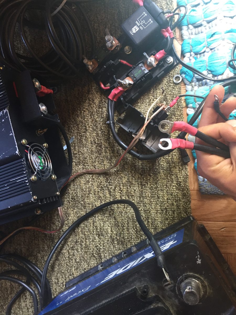

heute habe ich auch mal eine Frage. es geht darum meinen Sinuswandler im
Wohnwagen anzuschließen.  da ich weder eine Modellnummer noch eine
Betriebsanleitung noch irgendwelche Eckdaten vom Wandler habe seid ihr
gerade meine größte Hoffnung.
kann ich so wie ich am Video zeige die beiden Kabel beide am 12v plus
anschließen/kleben sowie das plus des Schalters (privatverkäufer meinte
es sollte bei der Autozündung eingebaut werden, muss doch auch an der
gleichen 12v autobatterie funktionieren?) und das andere Ende an den
Wandler, das minus der Autobatterie an die Karosserie gleiche wie die
Erdung der Schaltung.
Ich habe wirklich gar keine Ahnung stehe ich gerne ein, deshalb frag ich
lieber vor dem anschliessen .. bitte nicht über meine unwissenheit
schimpfen, bin neu im plus u minus dingsbums ;)..
Danke für Eure Hilfe,
Dorian

Der Sinn des zweiten Pluskabels besteht darin, die Fahrzeugbatterie vor
ungewollter Leerung durch den Ruhestromverbrauch des Wandlers zu
schützen.
Aus diesem Grund ist es sinnvoll, das kleine Kabel hinter die Zündung zu
hängen, an die Klemme, die bei laufendem Motor 12V liefert. Alternativ
könnte man dieses kleine Pluskabel auch manuell über Schalter mit +12V
verbinden, birgt aber die Gefahr, dass man vergisst, den Wandler
auszuschalten, wenn der Motor steht.

Der Wandler hat 2 Kabel, rot und schwarz, die gehen an den Autoakku,
plus und Minus (Masse).
Da man den Wandler nicht immer an dem Akku haben will, und bei
Kurzschluss nicht die ganze Bude abfackeln will, liegt dort noch eine
Box mit Sicherungen un Relais.
Richtig, dort läuft das Pluskabel durch, das hier aus 2 parallelen
Drähten realisiert ist (was wenig bringt, wenn die Masseleitung genau so
lang aber nur 1 Ader hat).
Damit das Relais schaltet, muss der Shcalter die Spule im Relais mit
Strom versorgen. Es ist unklar, wohin die Drähte der Spule geehen,
vermutlich ist eine mit Plus verbunden, und der andere Draht geht zum
Schalter, dessen anderer Kontakt demnach mit Masse (Minus) verbunden
werden sollte.
Ich würde erst mal 2 ordentliche Autoakkuklemmen besorgen, mit einer
Schraube, an den die Ringkabelschuhe angeschraubt werden können oder
absololierte Kabelenden eingeklemmt werden können. Dann würde ich die
Leitungen auf die notwendige Länge kürzen. Ist die Masseleitung sehr
kurz am Akku mit Masse des Autos verbunden und sehr kurz am
Wechselrichter mit Masse des Autos verbunden, kann kan die dünne
Masseleitung lassen, aber eigebtlich sollte man sie auch doppelt nehmen,
so wie die Plus-Leitung.
Was die zweite Sicherung an der Relaisbox soll, ist unklar, eventuell
stellt die Box auch die Verbindung eines Autoakkus mit einem zweiten
Hilfsakku im Wohnmobil dar, die zweckentfremdet wird.

Danke Michael, Danke Peter.
habs denk ich fast kapiert. drei fragen hab' ich noch bevor ichs mich
anschliessen trau und endlich auf Solar umsteigen kann - das hab' ich
nicht erwähnt, wandler hängt an einer externen, dritten 12v batterie.
- masse/minus: mein hauptkreislauf is 12v solarbatterie u wandler, minus
direkt u plus über sicherung&schalter. plus vom schalter kann zur
zündung, in meinem fall besser zum plus von da solarbatterie - will grad
beim stehen Strom. die frage: kann ich die masse des schalters auch aufs
minus der solarbatterie setzn? bzw was am camper gilt den überhaupt als
masse, zb der metallsitz? seit dem elektronikunterricht vor 15 jahren
hab ich das masse/minus thema nicht kapiert. kann ich auch
wandler&schalter minus (=erdung?) an die autokarosserie hängen?
- kauf mir gern ne klemme. tuts für heute auch panzertape? ("gaffa";)
- versteh ich dich richtig Michael, ich soll ne zweite Erdung an die
Schaltung machen? schützn die beiden Kabel also automatisch wenn ich sie
drauf klemme/klebe;)? oder is mir das eh wurscht weils nicht meine
fahrerbatterie is?
solltet ihr mir die fragen noch beantworten können, ist es möglich dass
westlich von Bayern heute noch n Licht aufgeht ;).
schönen abend allen mikrocontrollern, tolles forum, kann mich nur
wiederholen..
lg, dorian

Nein. Nicht mal ansatzweise. Die Funkenbildung kann sogar den Wandler
ruinieren.
Dorian G. schrieb:
> ich soll ne zweite Erdung an die Schaltung machen
Nein. Masse ebenfalls über 2 parallele Leitungen, wenn auch plus mit 2
parallelen ausgeführt wurde (was ja offensichtlicvh der Fall ist).
Ja.
Jep! Wenn über den klaprigen Eisensitz 100 oder 200 Ampere zum Wandler
fließen, gibt das nebenbei ne astreine Sitzheizung!
Also mal im Ernst, falls dein Wandler leistungsmäßig über ca. 500 Watt
liegt, dann gehört der auf direktem Weg mit Kupfer von hinreichendem
Querschnitt unmittelbar an den Akku geklemmt. Anders wird das nix!
