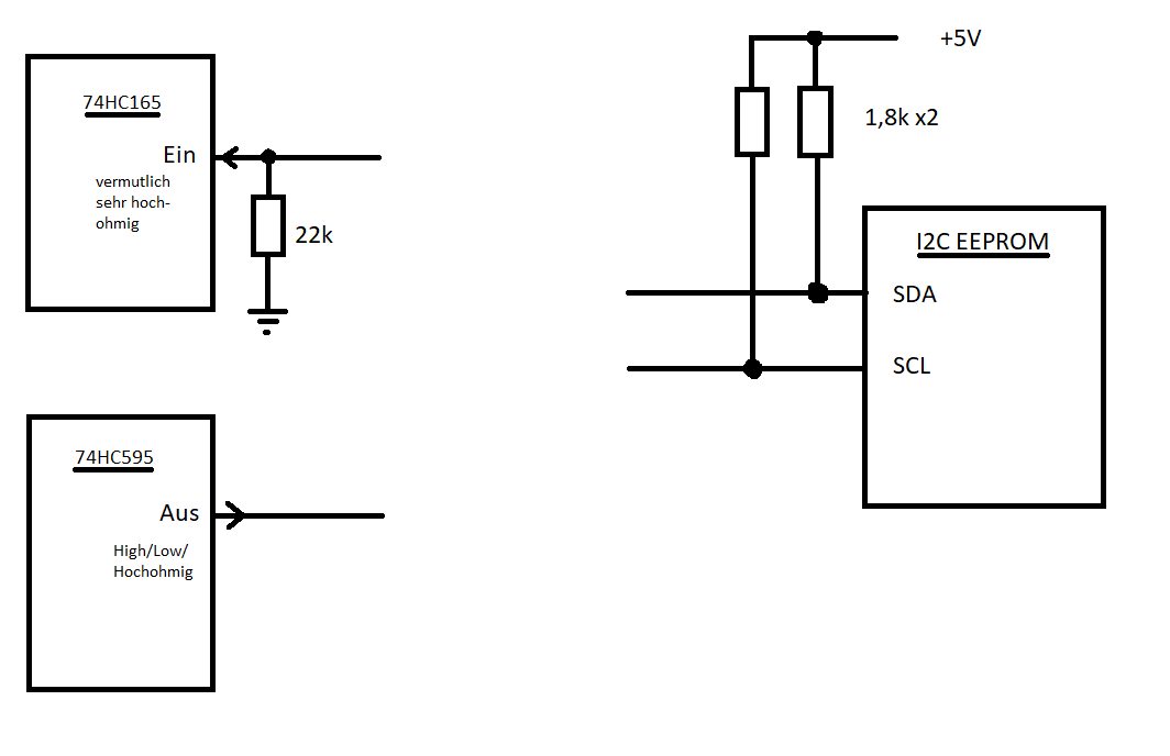

Hallo! Ich müsste ein serielles EEPROM an eine I/O-Platine anschliessen. Eingänge sind alles 74HC165 die mit einem 22k-Widerstand an Masse hängen. Ausgänge wären 74HC595 die ich (ungern) alle gleichzeitig hochohmig schalten kann über den OE-Pin. Da ich gerade etwas schwachgeistig bin und eine elektrische Katastrophe vermeiden will, frage ich hier mal nach ob jemand etwas dazu weiss :-)
I2C ist als "jeder Teilnehmer darf nur nach GND ziehen" mit Pull-Up definiert. Du musst also SDA und SCL separat hochohmig machen können und sie dürfen nie nach VCC gehen. Notfalls musst du noch 2 MOSFET spendieren.

Georg G. schrieb: > I2C ist als "jeder Teilnehmer darf nur nach GND ziehen" mit Pull-Up > definiert. Du musst also SDA und SCL separat hochohmig machen können und > sie dürfen nie nach VCC gehen. > > Notfalls musst du noch 2 MOSFET spendieren. Klingt gut! Kannst du das irgendwie aufzeichnen ? Erich schrieb: > Besser ein EEPROM mit SPI (3-/4-Draht) Schnittstelle verwenden anstelle > I2C. Sind die irgendwie seltener als I2C-EEPROMs?

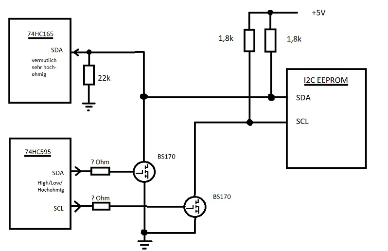

H-G S. schrieb: > Kannst du das irgendwie aufzeichnen Was ist da so kompliziert? Den SDA und SCL Ausgang des Schieberegisters auf das Gate je eines MOSFET (BS170), Source an GND, Drain an die Busleitung. Und je einen Eingang des HC165 an jede Busleitung. Die 22K sollten wenn möglich raus, notfalls wird es aber auch so spielen. Der Rest ist Bitbanging (der übelsten Sorte). Viel Spaß dabei. Ich würde das Konzept noch mal überdenken.
So ? Braucht es einen Gate-Vorwiderstand ? Welchen Wert müsste der haben ? Edit: kann etwas passieren wenn das Gate eines Mosfet größeres Potential hat wie sein Drain ? Ist das SPI-EEPROM leichter anzusteuern (Protokoll-mäßig) ?

H-G S. schrieb: > Gibt das EEPROM eigentlich ein CLK aus ? Ich habe I2C noch nicht so > verinnerlicht :-) Man darf in das Datenblatt ruhig mal reinschauen. Dann weiß man, das SCL nur ein Eingang ist. SDA ist bidirektional, d.h. da braucht man einen open-drain Ausgang (Diode oder 74HC125-Gatter). Über SPI-Expander ein I2C zu emulieren ist möglich, aber nicht sonderlich schnell. Aber I2C kennt ja keine Mindestgeschwindigkeit. Man schreibt sich erstmal die 5 Grundfunktionen: scl_low() scl_high() sda_low() sda_high_z() sda_in() Und die fügt man dann in irgendeine Bit-Banging I2C-Lib ein.
