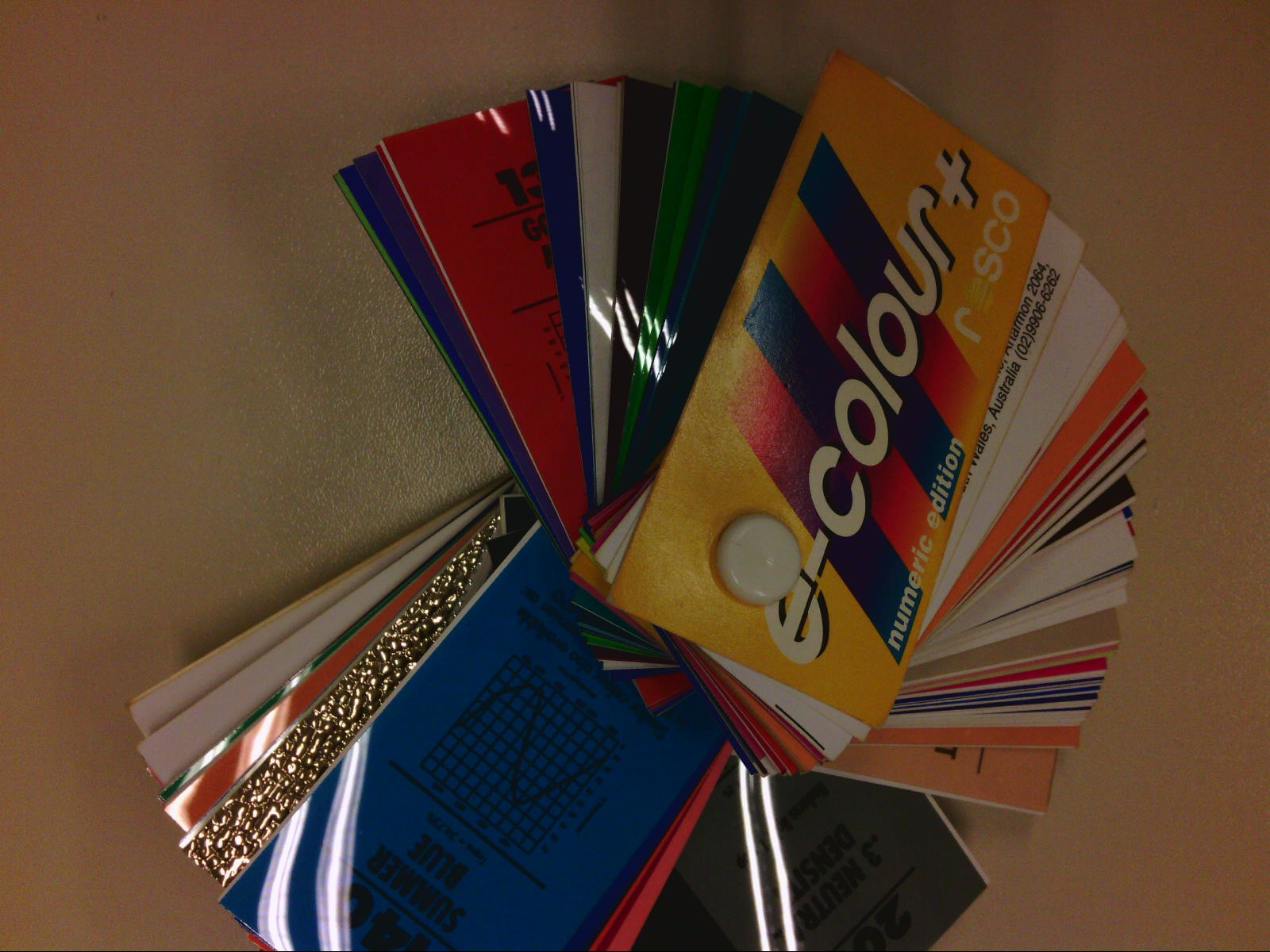

Filters die beim fotografieren benutzt werden : www.leefilters.com us.rosco.com Beiden fast gleich, definierte spectra. Die haben auch ND filter in verschiedene verschwachungen. Frag oder kauf dir einmahlig ein sample-kit mit 100+ samples, dann kannst du alles versuchen und vielleicht hast du damit schon genuegend material fuer deine anwendung (incl ND filters, diffusers, alle color filters die man normalerweise braucht usw) Als sensor ist de (analoge) BPW34 ein viel benutztes komponent
Beispiel ein solcher sample kit
#5015687
