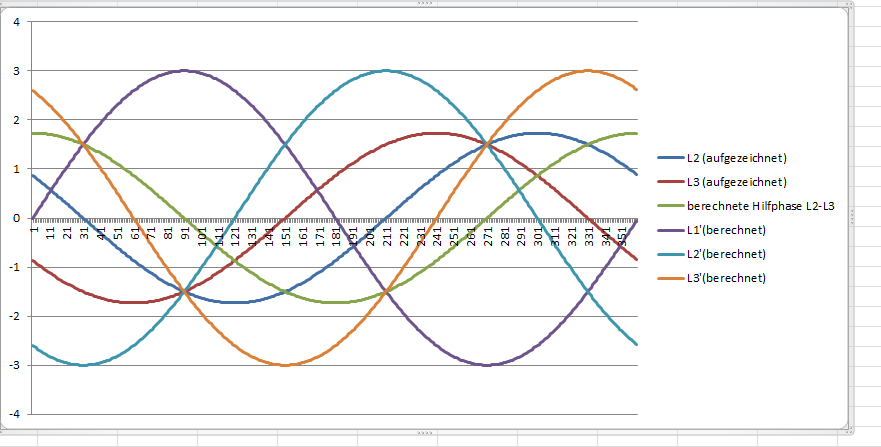

Statt jetzt alle 3 Wicklungen differentiell zu messen, müsste es doch
eigentlich genügen, einen Punkt auf Masse zu legen, die anderen beiden
aufzuzeichnen und dann rechnerisch die 3 Phasen zu erhalten?

Gast #5015561
H.Joachim S. schrieb:
> Ok, passt.
> L1 als Masse, L2 und L3 aufgezeichnet
> Daraus L1, L2 und L3 rekonstruiert. 2x single-ended messen ist erheblich
> einfacher als 3xdifferentiell :-), sehr schön.
Die Frage die ich mir jetzt stelle, merkst du jetzt wenn die 3. Phase
eine Unterbrechung hat? Oder einen Windungsschluss?
Würde manb dazu nicht dann doch noch die Ströme aller 3 Phasen brauchen,
also zumindest 3 galvanisch getrennte Stromwandler?
OP #5015620
hinz schrieb:
> Einfach noch eine zweite Messung machen, und bei der eine andere Ecke
> "erden".
Bringt das zusätzliche Erkenntnisse? Ich glaube nicht (aber ich weiss es
nicht), das ganze System wird doch 100%ig abgebildet? Bezugspunkt sollte
egal sein.
Dann werde ich das jetzt erstmal aufbauen. 3 fette Widerstände dazu um
auch unter Last messen zu können und dann bin ich mal gespannt was so
raus kommt.
Meine Lima ist in Ordnung, das gibt schon mal den ersten Datensatz. Eine
richtig defekte (da würde auch eine Spannungsmessung ausreichend
Aufschluss geben) habe ich von einem Kollegen bekommen, die werde ich
trotzdem auch mal einbauen. Und dann das interessanteste: eine
Kurzschlusswindung auf einer Wicklung.
Ob es alles was bringt? Keine Ahnung, wird sich zeigen. Als erstes
erwarte ich zumindest, dass man die Ungleichförmigkeit der
Kurbelwellendrehung durch Arbeits- und Verdichtungstakte als Oberwellen
erkennt.
Bleibt noch die Wahl der Abtastfrequenz und des Filters. Muss erst mal
schauen, wieviele Magnetpaare denn überhaupt im Rotor sind.

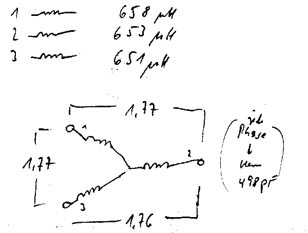

Gast #5016100
> Mal zurück auf die sachliche Ebene - du bist der Meinung, mit Messung
> der Leerlaufspannug der 3 Phasen könne man auf einwandfreie Funktion des
> Stators schliessen? Genau das scheint mir aber das Problem zu sein. Wie
> gesagt, es gibt mehrere dokumentierte Fälle, wo das eben nicht so ist:
> -Karre ausgefallen, kein Strom mehr.
> -Stator durchgemessen -> scheinbar ok
> -Regler gewechselt -> scheinbar alles gut
> -kurze Zeit später wieder tot.
> -diesmal der Stator platt (sicht- und riechbar)
> -getauscht, scheinbar ok usw.
Weil Du so nett zu mir bist, hole ich das originale Werkstatthandbuch
der Suzuki GS1100G aus der Werkstatt und schalte meinen Scanner ein -
siehe Anhang.
Auf dem Notizzettel habe ich vor Jahren Werte eines intakten Stators
notiert, ein ungefährer Richtwert. Daraus ergibt sich auf jeden Fall,
dass ein Windungsschluß ohmsch nicht messbar sein dürfte. Scheint mir
ein typischer Vertreter seiner Art, 18 Pole als Stern. Nach meinem
Verständnis der Regelung muß es auch ein Stern sein - aber, wie schon
gesagt, die Mitte nirgendwo angeschlossen.
Induktivität messen könnte gehen, aber nur wenn sie ausgebaut ist,
eingebaut misst man Mist.
Die Spannungsmessung wie beschrieben halte ich für Aussagefähig, im
Fehlerfall erhebliche Abweichungen. Gemessen mit einem
