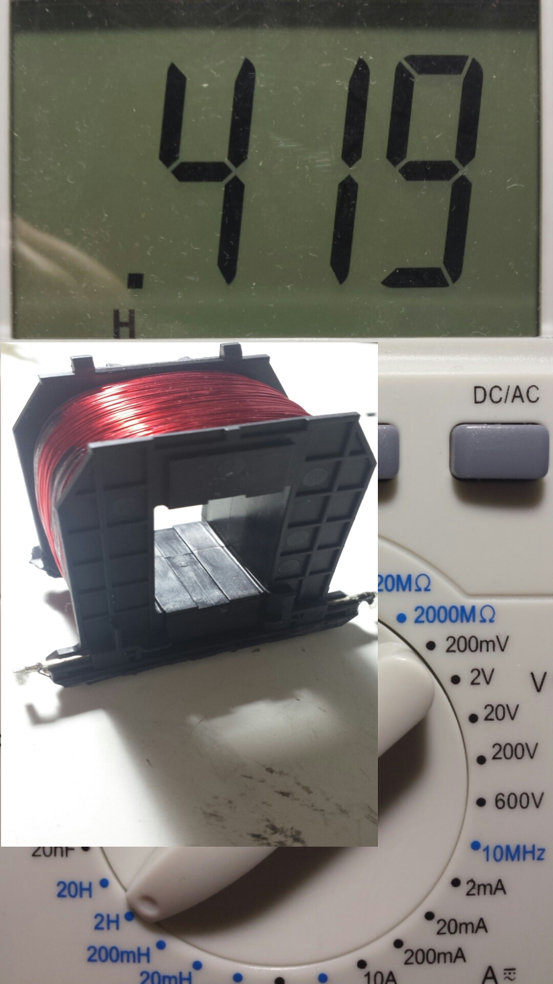

von Ingo S. (Firma: privat) (nisus)
hallo
ist das mit den ~ 46 mH richtig gerechnet?
nisus
von Hp M. (nachtmix)
Ingo S. schrieb:
> Zeitdifferenz 0,00032 s
Wo hast du das her?
Vermutlich dauert der Stromfluß ja nur  eine Halbwelle.
Genauer kannst du L bestimmen, indem du die Induktivität mit einer
bekannten Kapazität (einige nF) zu einem Schwingkreis ergänzt und mit
deinem Frequenzgenerator die Resonanzfrequenz suchst.

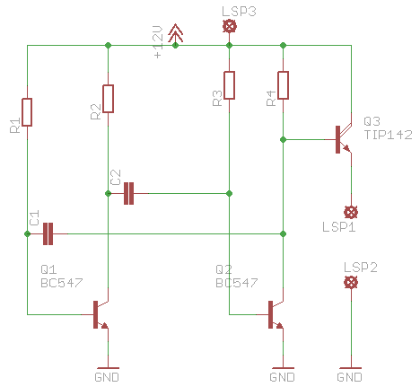

von Stefan F. (Gast)
Diese Multivibratoren neigen dazu, nicht anzuschwingen, wenn sie
symmetrisch gebaut sind. Du brauchst einfach nur R2, R3, C1 oder C1
etwas ändern, so dass die Schaltung unsymmetrisch wird. Dann schwingt
sie zuverlässig an.

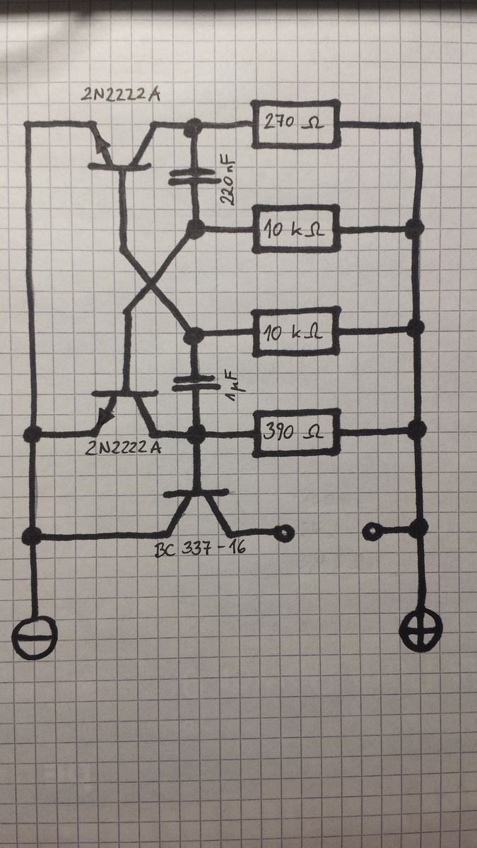

hallo
mit dem BC337-16 habe ich die bis jetzt besten Werte erzielt :
Spannungsabfall am (50 Ohm) Lautsprecher = 5.4 V
Strom durch den Lautsprecher = 104 mA
Dazu habe ich den einen Transistor am Kollektor mit 10 kOhm beschaltet.
Der Lautsprecher ist am Kollektor des anderen Tansistors.
Wenn ich zusätzlich noch über jeder Basis einen Spannungsteiler aufbaue
und eine Diode für jede Basis nehme, wird der Wirkungsgrad
wahrscheinlich wieder sinken...
aber ich probiere es aus, sobald ich Dioden und geeignete Widerstände
habe.
Dieser Aufbau lässt ja dann wesentlich höhere Spannungen zu (je nach
Transistor).
Es schwingt auch alles selbst an.
Im Vergleich zum Relais ...
Das Relais zieht bei 6 V satte 100 mA
...(damit ist der Solarstrom futsch)...
Der Multivibrator zieht bei 6 V nur 35 mA!
Mit MOSFET's läßt sich der Strom noch weiter senken, der zum Schalten
benötigt wird.
(die sollten aber ohne integrierte Freilaufdiode sein)
coole Sache Leute :D

Spulendaten :
Luftspule
Induktivität L = 0,42 H (gemessen)
Widerstand R = 196,6 Ohm
Windungen n = 3000
Bei Batteriebetrieb (5,9 Volt) am Multivibrator
fällt über der Spule die Spannung von 22.2 Volt ab.
 Frequenz des Multivib. f = 760 Hz
Über dem Schalttransistor fallen 28 Volt ab.

Nach eurer Hilfe zeige ich einfach mal den Schaltplan vom Multivibrator.
Da ist jetzt noch kein Spannungsteiler über der Basis der Transistoren,
weil die Solarzelle eh nur 6 Volt schafft und die Basis das noch gut
aushält.
Vor dem BC337n fehlt ein Vorwiderstand. Ohne diesen kann die Spannung am
Kollektor des unteren 2N2222 nicht zwischen High und Low wechseln und
somit kann der Oszillator nicht schwingen - jedenfalls nicht auf die
geplante Weise.
Das erklärt natürlich, warum ich den oberen Kondensator in seiner
Kapazität kleiner wählen musste, um in etwa gleiche on/off Zeiten für
den BC337 zu erreichen.
Wenn ich jetzt aber noch diesen Vorwiderstand zwischen "-" und Emitter
des 337 setze, erreiche ich nicht mehr den gewünschten Strom und es
fällt zusätzlich noch eine höhere Spannung über dem Vorwiderstand und
dem 337 ab.
Das wollte ich nicht.
Meine Bauteile sind aufgebraucht und die, die ich noch habe, sind genau
die gleichen :D
Für den nächsten Multivib. bestelle ich mir Potis und Kondis mit
kleineren Werten. Dann kann ich mehr ausprobieren, um die Frequenz zu
erhöhen und den Strom zu verringern, der durch den Multivib. fließt.
Mit FET's würde ich das gerne machen...da weiß ich aber nicht, welchen
ich nehmen soll.Hab soetwas auch noch nie benutzt...
Ziel sind als nächstes 10 kHz.
von Heinz V. (heinz_v)
> des 337 setze,
Ich denke er meint *Basis*vorwiderstand ;-)
