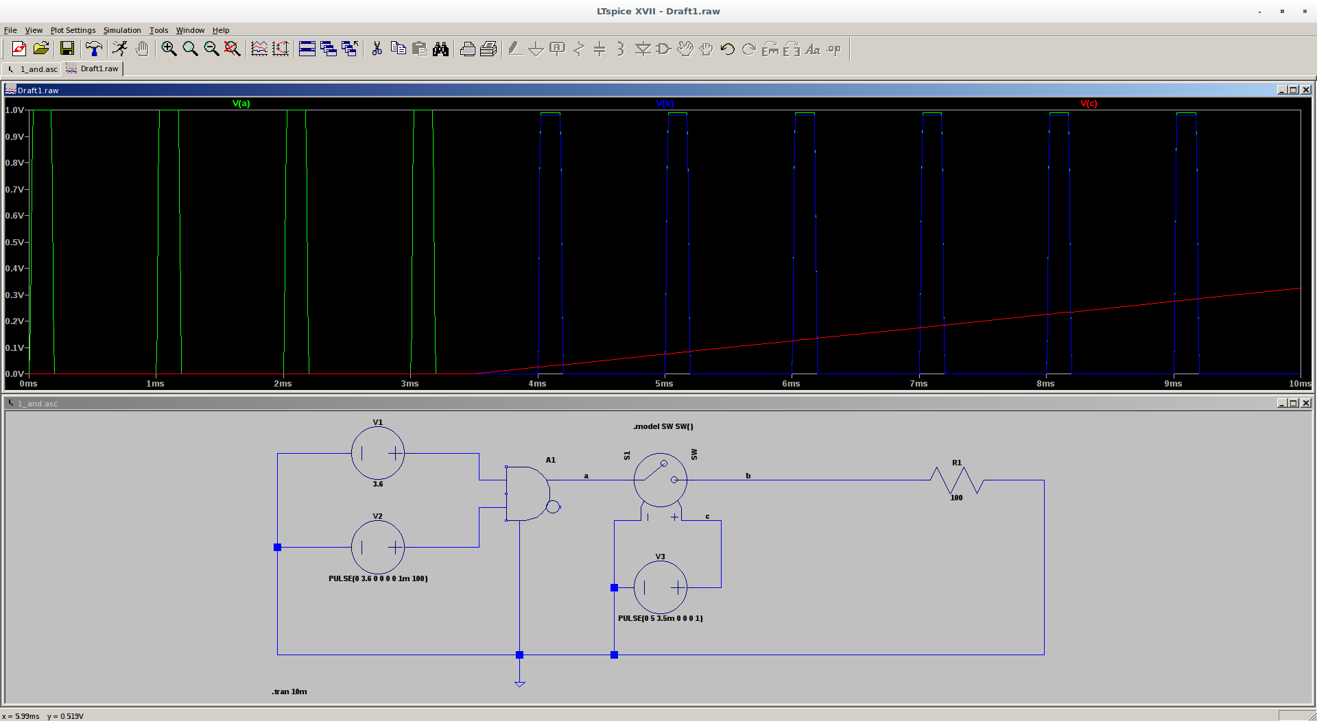

ich habe die beiden angehängten Schaltung simuliert. Sie machen so
keinen Sinn und sind nur ein Teile einer größeren Schaltung.
Wenn ich 1_and.asc simuliere schaltet der Schalter S1 wie gewollt nach
4ms und das Signal von a liegt auf b an.

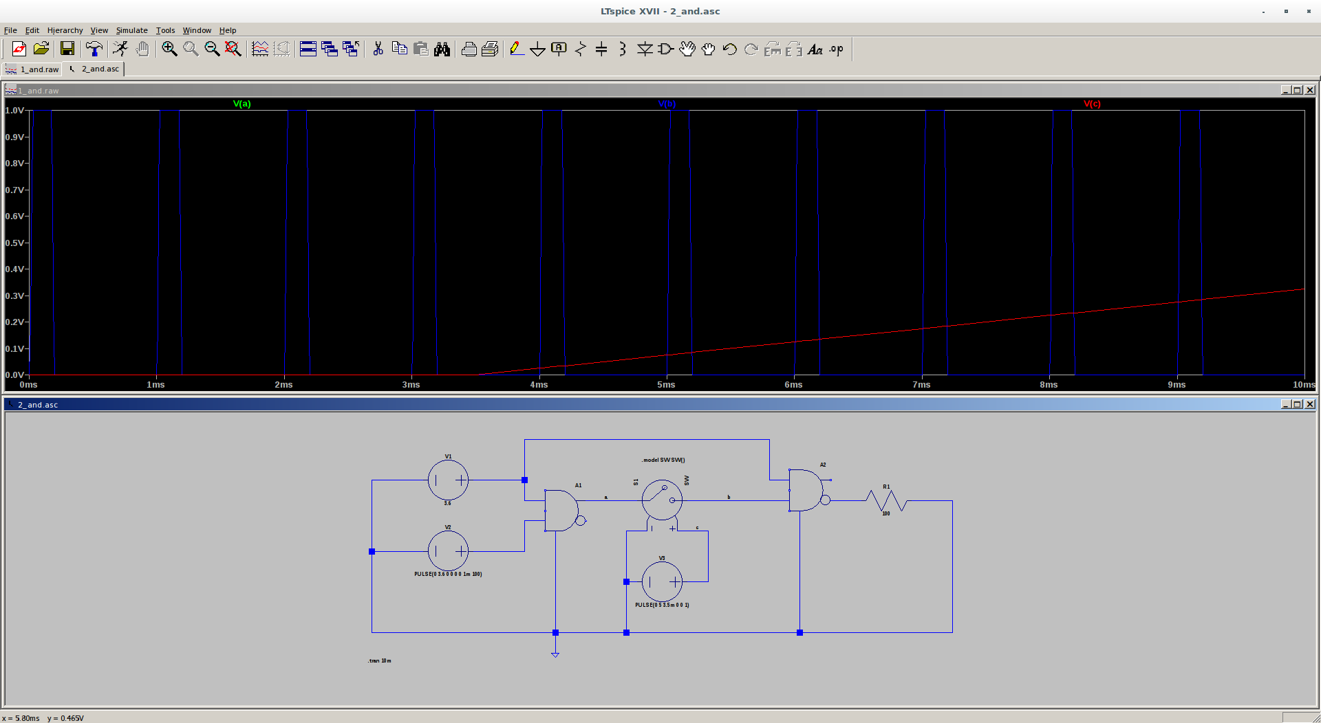

Wenn ich die Schaltung um ein AND Gatter (A2) erweitere (2_and.asc)
liegt das Signal von a die ganze Zeit (bevor der Schalter durchschaltet)
an b an.
Was mache ich falsch?
Du solltest deinem Schalter auch Eigenschaften zuweisen (Ron, Roff und
Schaltschwellen).
Auch die Pulsspannungsquelle prüfen - oder möchtest du tatsächlich nur
eine ansteigende Rampe nach 3.5ms haben?
Die Spannungen an a und b sind identisch, weil der Schalter auch bei AUS
einen Widerstand (Roff) hat. Die Eingänge der Gatter sind aber sehr
hochohmig, so dass am dadurch entstehenden Spannnugsteiler kaum eine
Änderung sichtbar ist.
#5015616
Hallo Christian,
Mach mal einen 1k Widerstand vom Punkt B nach Masse damit der Leckstrom
abfließen können. Dann funktioniert es wie erwartet.
(Es ist natürlich trotzdem "komisch", dass es im 1. Fall funktioniert
hat obwohl auch diese 1. Schaltung nicht wie gewünscht funktionieren
sollte.)
Tipps:
Ich empfehle eine Schwellspannung im Schalter zu definieren die nicht
der Ruhespannung entspricht.
.model SW SW(Vt=0.1)
oder
.model SW SW(Vt=0.1 Ron=1 Roff=100G)
Man kann Bauteile mit CTRL-r drehen und mit CTRL-e spiegeln damit der
SChaltplan leichter lesbar ist.
Wenn man trise und tfall auf 0 setzt, dann wird für trise und tfall
intern ein Wert von 10% von Ton bzw. (Tperiod-Ton) verwendet.
