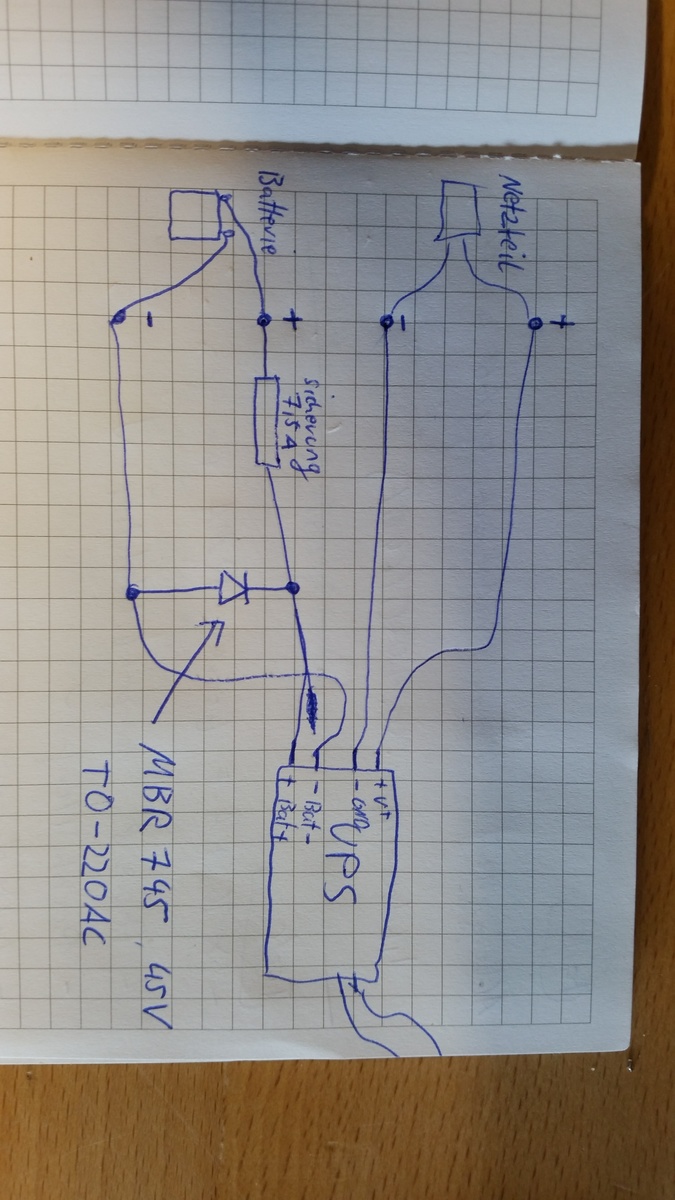

Die parallele Diode mit Sicherung funktioniert so weit. Nur habe ich das
Problem, dass anstatt, dass die Sicherung fliegt, die Batterie, falls
verpolt, verpolt geladen wird. Das kann aber zum einen daran leigen,
dass die Batterie schon ziemlich leer ist, oder, dass ich die Sicherung
mit 7,5A zu groß bemessen habe.
Welche Sicherung würdet Ihr mir empfehlen, 5A?

Gast #5018965
Besucher1 schrieb:
> Nur habe ich das Problem,
> die Batterie, falls verpolt, verpolt geladen wird.
Die Schaltung aufmalen, wie sie nun tatsächlich ist mit Angabe der
Bauteilwerte und Batterietyp.
Gast #5019507
Besucher1 schrieb:
> anbei die aufgemalte Schaltung.
Die Schaltung ist so, wie ich sie für sinnvoll halte.
Deine Sicherung hat 7,5A und ist vermutlich träge. Ich habe jetzt keine
konkreten Sicherungskennlinien im Kopf, aber sie dürfte den doppelten
Strom im Bereich einiger Minuten vertragen können, ohne auszulösen.
Für eine gefühlt sofortige Auslösung würde ich mal auf größer 30A
tippen.
Wenn Deine Batterie ziemlich leer ist oder Deine Verkabelung den
Stromfluß begrenzt, würde bei einer falsch herum angeklemmten Batterie
keine Auslösung erfolgen.
Darf die Sicherung kleiner werden, kann sie anstatt träge mittelträge
oder flink sein? Können die Zuleitungen einen größeren Querschnitt
bekommen?
Ein denkbar anderer Fall: Batterie richtig, Netzteil bzw. Ladegerät
falsch herum - das interessiert die Sicherung nicht, solange das
Netzgerät nicht richtig viel Strom drückt.

> Nur habe ich das Problem, dass anstatt, dass die Sicherung fliegt, die Batterie,
Das kann nicht sein. Das ist ein Kurzschluss zweier Quellen (außer wenn
das Netzteil strombegrenzt ist). Dann müsste die Sicherung erst recht
fliegen. Woran ist zu erkennen, dass die Batterie verpolt geladen wird?
Gast #5019673
Naja das NT wird zu schwach sein und wenn die Batterie derart leer
angeklemmt wird, wie eine Starterbatterie eigentlich nie sein sollte,
wird sie natürlich umgepolt. Das läßt sich mit einer Sicherung nie
ausschließen. Ganz so simpel und idiotensicher gehts nicht.
Gast #5019765
Waldemar Z. schrieb:
> Sorry, ergibt keinen Sinn für mich...
Die Ladeschaltung in der PICOUPS lädt mit max. 500mA. Ist also
vernachlässigbar.
Wenn die Batterie so weit entladen ist, dass sie nicht mindestens 10A
über die Sicherung treibt fliegt die Sicherung evtl. nie.
Damit die Sicherung schnell fliegt müssen es mindestens 20-30A sein.
Nimm das Relais.
Letztenendes hast du bewiesen, dass die Schaltung für eine universelle
Absicherung nicht gut taugt.
Wie hast du die Diode gekühlt?
Bei 7,5A löst die Sicherung recht sicher nie aus, die Diode setzt dann
mindestens über mehrere Sekunden 4 Watt um.
Ungekühlt macht das bei Tamb=25°C und den 60K/W eine
Sperrschichttemperatur von 275°C. Sprich die Diode ist danach evtl.
durchlegiert und schließt dauerhaft kurz oder dauerhaft offen und ohne
Funktion.
Wurde / wird die Diode warm? Evtl. ist die inzwischen auch defekt.
Leuchtet eine 10W/21W/55W Lampe an der Batterie? Hell/Mittel/Glimmen?
Vmtl. ist die Batterie inzwischen aber komplett leer und auch dauerhaft
defekt.
#5019788
> Wenn die Batterie so weit entladen ist, dass sie nicht mindestens 10A über die
Ich glaube nicht, dass seine Batterie so tiefentladen ist, dass sie
keine 30A mehr abgeben kann...
Daher sorry immernoch...

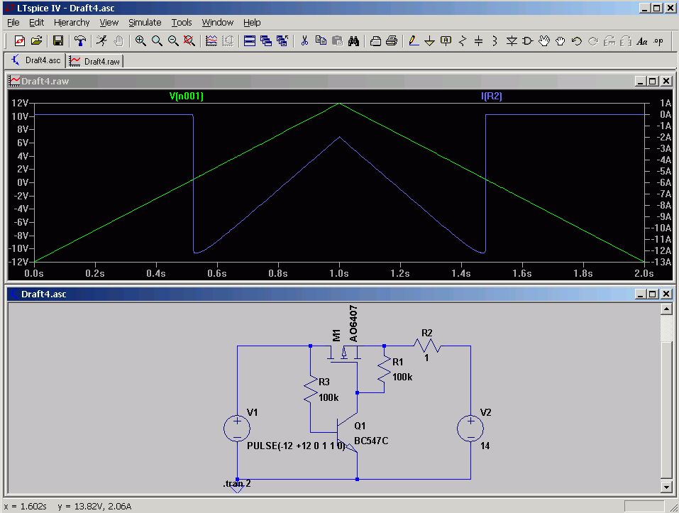

Gast #5019790
batman schrieb:
> Vielleicht wirds so in der Art. Der BJT und FET schalten nur bei
> richtiger Polung von V1 (Batterie) durch. V2 ist das NT.
Das geht. Ist ja die verbesserte Relais-Variante.
Macht dem BC547 die verpolte BE-Strecke was aus? Da liegt das Limit ja
meist bei 5-6V. Denke aber mit dem Vorwiderstand ists ok, oder?

Gast #5020605
Die Batterie, die ich hier habe ist tiefenentladen und tot. Später wird
dann natürlich eine gute angehängt, da wird die Sicherung fliegen.
Die Diode bleibt auch bei verpolung kühl.
Ich werde das Ganze mit einer neuen Autobatterie testen und euch dann
wieder Bescheid geben.
Gast #5020953
Ok, dann war das wohl die Ursache.
An der tiefentladenen Batterie sicher.
Um sicher innerhalb der Dioden-Specs zu bleiben müsste es aber vmtl. ein
20A-Typ sein und zumindest ledilich gekühlt.
Gast #5021132
Nochmal: Welcher Strom fließt dort tatsächlich, muß die wirklich 7,5A
haben?
