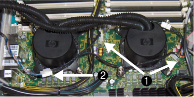

Im Netz habe ich das Foto im Anhang gefunden.
Dieses kommt von hier:
https://support.hp.com/gb-en/document/c01829154
Dort wird die Wasserkühlung so installiert, dass der Lüfteranschluss für
die Lüfter auf der Rückseite frei bleibt.
Ich werde also erstmal probieren die Lüfter zusätzlich an die PWM der
CPUs zu hängen. Die CPU PWM läuft weitaus niedriger und lässt sich
darüber hinaus auch in Windows verändern.
Dann hoffe ich nur darauf, dass der 5pin Lüfter Anschluss für die CPU's
einem Codierpin keinen Strich durch die Rechnung macht.
