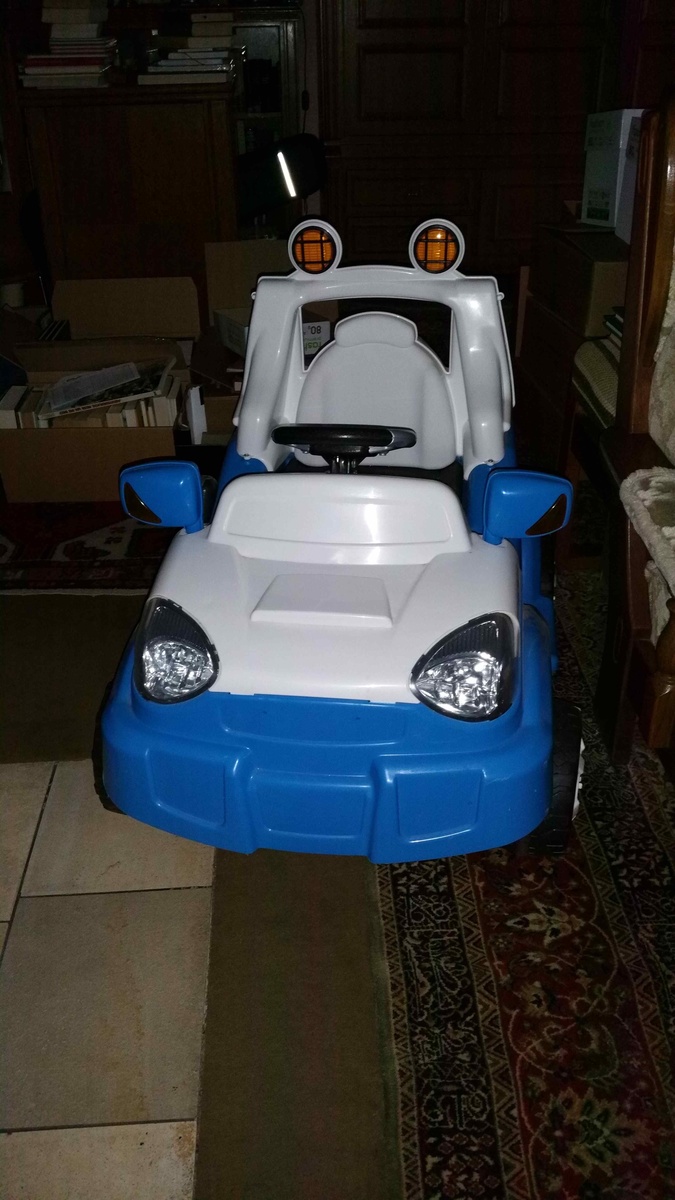

Moin zusammen,
ich bin dabei, ein Elektroauto für meinen Enkelsohn elektrisch etwas zu
"pimpen". Den 6V 4,5Ah Akku habe ich weggenommen und durch 2 x 6V 12,5Ah
ersetzt. Dennoch möchte ich vermeiden, dass die Akkus unbemerkt
tiefentladen werden, bis das Teil irgendwo stehen bleibt.
In meinen alten Elektronik Büchern finden sich diverse Schaltungen z. B.
mit einem LM324 und einem MOSFET Transistor statt Relais. Ziel ist es
natürlich, für diese Überwachungsschaltung so wenig wie möglich der Akku
Kapazität zu verbrauchen.
Da sich in den über 40 Jahren, seit ich im Physiklabor war, viel getan
hat bezüglich der Bauelemente Entwicklung, die ich aber nicht
mitverfolgt habe, mache ich mal die Flucht nach vorne und frage die
werten Kollegen nach einer einfachen Schaltung, die ggf. aktuellere
Bauteile mit minimalem Strombedarf verwendet. Alledings habe ich nicht
die Absicht, erst vorher ARDUINO zu lernen und SMD Bauelemente möchte
ich auch nicht gerne einsetzen, zumal es an Platz nicht mangelt.

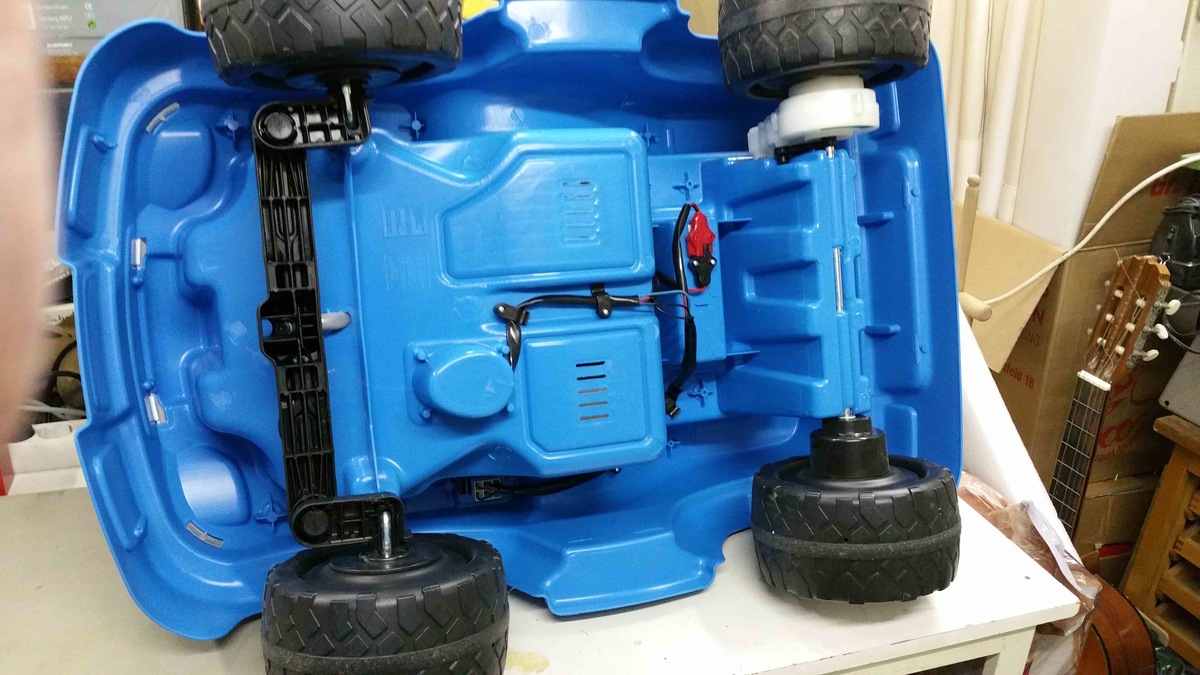

von Hans M. (grandpa)

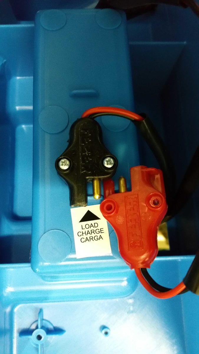

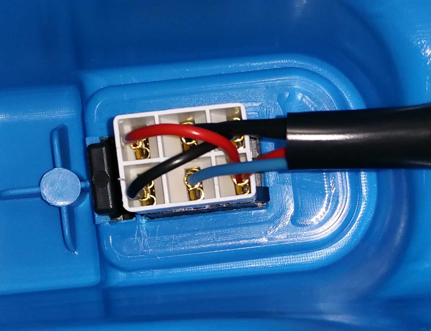

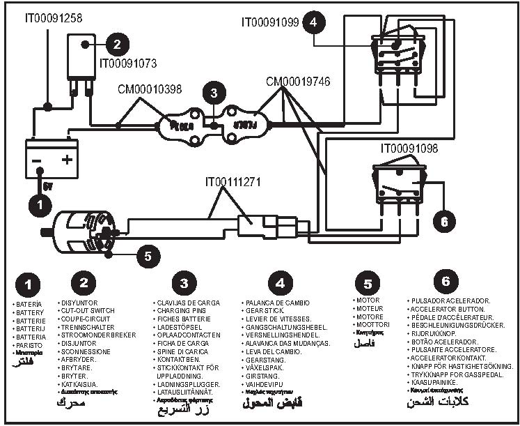

Hallo Patrick,
Garantie ist keine darauf, weil ich das Teil gebraucht erworben habe.

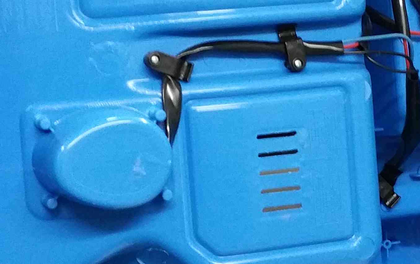

Die Schaltung in dem Elektroauto ist extrem simpel.
Die Kabel sind frei zugänglich von der Unterseite des Autos.
Das Gaspedal ist auch nur ein Fußtaster EIN im + Leiter Akku --> Motor
und kein Potentiometer, das eine variable Fahrgeschwindigkeit
ermöglicht. Die Geschwindigkeit in der Ebene auf dem Bürgersteig beträgt
ca. 3,5 km/h. Bergauf wird es wohl weniger sein, bergab vielleicht etwas
schneller. Der Motor ist mit einem Getriebe direkt an ein Rad gekoppelt
und nicht auskuppelbar. Aber es gibt einen Schalthebel/Umschalter
vorwärts-rückwärts.
Das "Zündschloss" ist ein Schlüsselschalter für 1x EIN/AUS 24V-10A.
Das Zündschloss hat zwei Ziele. Erstens hat der Kleine dann wie Papa
einen Zündschlüssel für sein Auto und zweitens kann Mama abends das Auto
stillsetzen, wenn es ins Bett geht.
Die 5,5mm Buchse mit Unterbrecher ist auch für 12V-5A. Ich hoffe, dass
das auch für den zu unterbrechenden Kontakt gilt und nicht nur für die
Buchse und den Mittelstift.

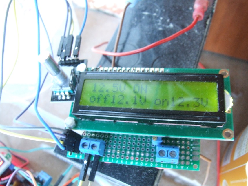

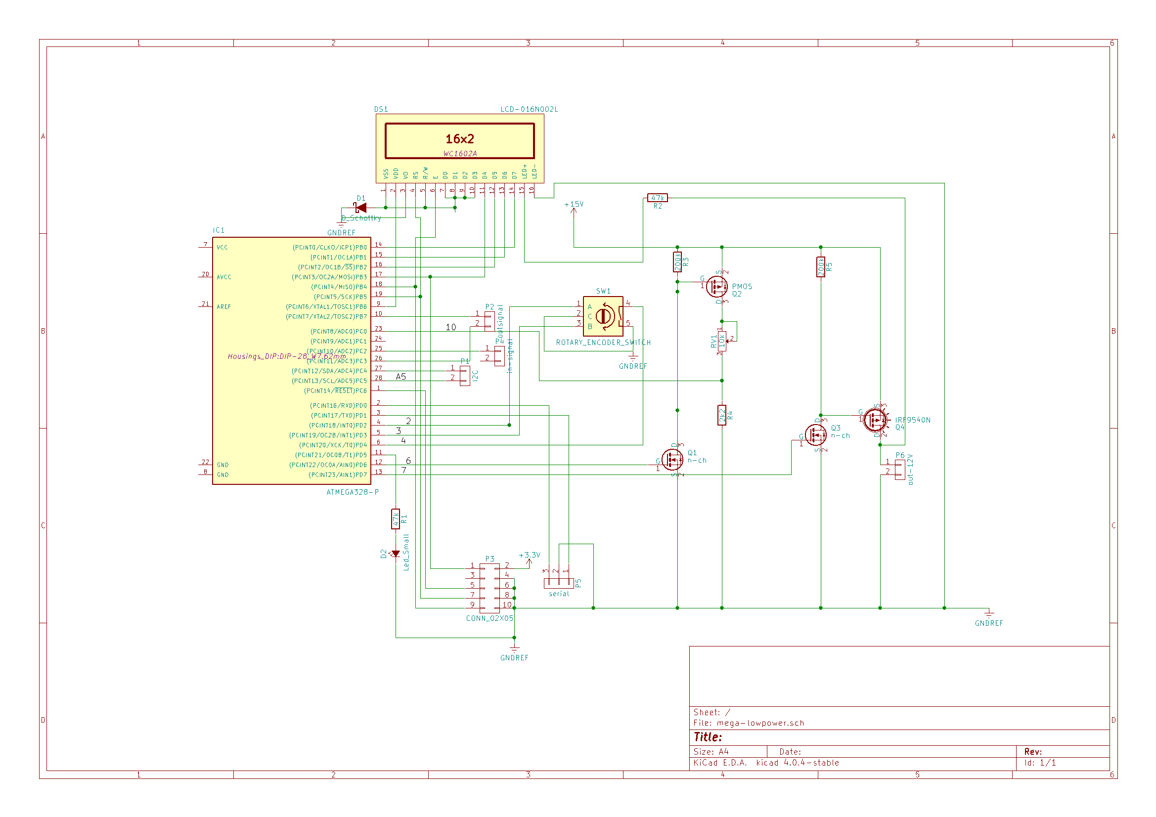

von Conquistador (Gast)
Mit Microcontroller sind drin:  7yA mit abgezogenem LCD
600yA mit LCD gesteckt.
Mit dem rotary encoder wird die Abschaltspannung und
Wiedereinschaltspannung gesetzt und ins eprom geschrieben.
Das LCD ist abnehmbar und wird ab und zu mal initialisiert, so daß es
beim Wiedereinstecken was anzeigt.
Leider habe ich nur diesen Prototype und noch keine Platine.
Im Bild ist der Ausgang nicht angeschlossen.
Linearregler ist ein HT7136 mit sagenhaften 3.5yA Ruhestrom.

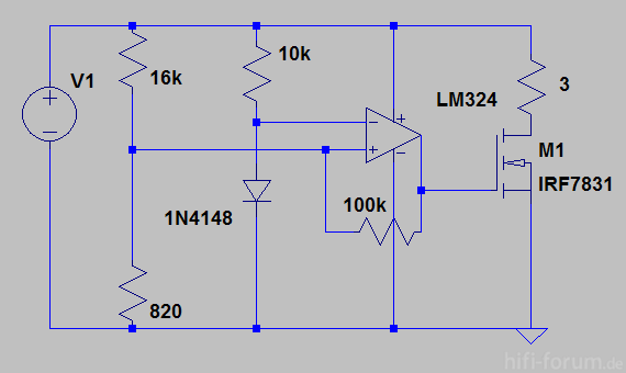

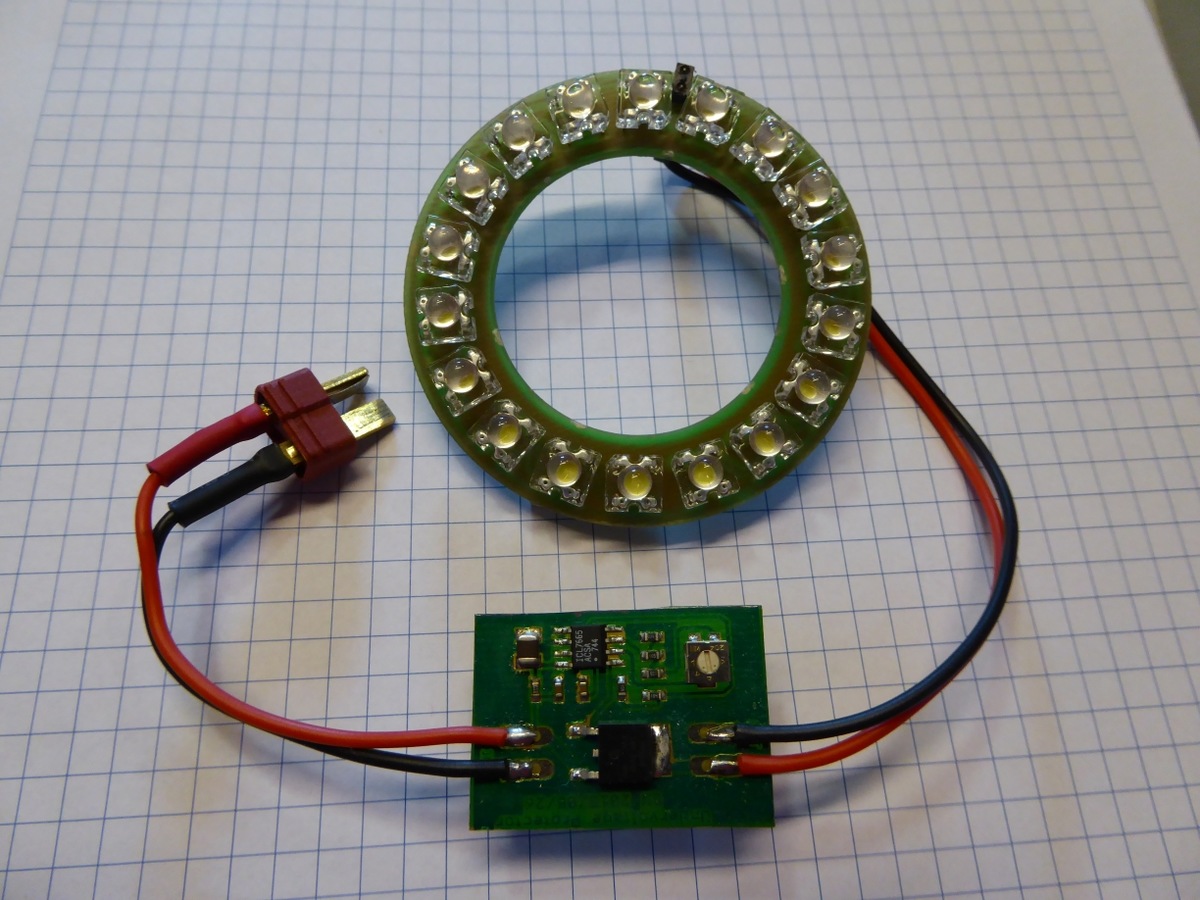

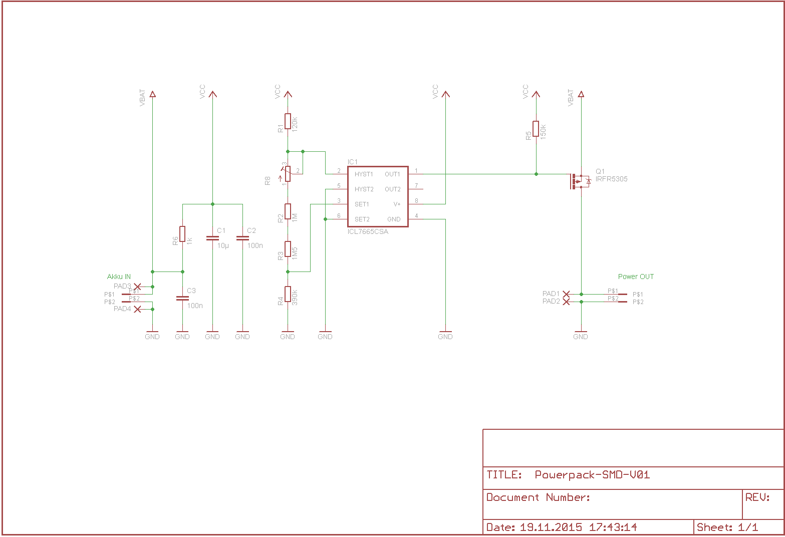

von Johannes S. (Gast)
mit dem ICL7665 kann man einen Unterspannungsschutz einfach aufbauen.
Moin Johannes,
sieht prima aus. Ich vermute, dass die Schaltung für den LED Ring
bestimmt ist. Das würde nicht die Anforderung treffen. Die paar weißen
LEDs, 2 für die Scheinwerfer, 6 für die 2 Rücklichter und 16 mit
Wechselblinker für je 2x4 LED in zwei gelben Warnlichtern betreibe ich
direkt ohne Vorwiderstände.
Die Unterspannungsabschaltung muss den gesamten Betriebsstrom (Motor +
Beleuchtung) möglichst verlustarm durchlassen, bis sie die ganze Fabrik
stillegt und nicht eher wieder freigibt, bevor nicht die Akkus wieder
voll geladen sind.
Gruß Hans
von MaWin (Gast)
Hans M. schrieb:
> frage die werten Kollegen nach einer einfachen Schaltung,
Nun, man unterschätze den Anlaufstrom des Motors nicht, das können 50A
sein, und die Elektronik muss den aushalten und auch die Gegrn-EMK beim
abschalten (Freilaufdiode).
Ein ICL7665 ist seit 30 Jahern eine gute Lösung, weil dann nach
Abschaltung nur noch Mikroampere fliessen, also weniger als die
Selbstentladung des Akkus, Schaltung wurde gepostet aber als MOSFET
sollte man einen LogicLevel P Kanal mit 50A nehmen wie MTP50P03HDL und
an den Motoranschlüssen eine Freilaufdiode spendieren.
Wenn man sowieso schon einen MOSFET montiert, könnte man auch gleich
eine PWM Drehzahlregelung einbauen.
den ICL7665 gibt es auch im DIP Gehäuse, die LED waren nur auf dem Foto
drauf und ich war zu faul das auszuschneiden. Was man damit schaltet ist
doch egal, der MosFET im Schaltplan schafft schon ein paar Ampere und
wenn es nicht reicht nimmt man einen dickeren, siehe
https://www.mikrocontroller.net/articles/MOSFET-%C3%9Cbersicht

von Anja (Gast)
warum nicht einfach einen ICL7665 und als Leistungsteil einen BTS555.
2 ICs, 2 Abblock-Kondensatoren 3 Widerstände.
Da der BTS invertiert (Eingang ist LOW-Aktiv) nimmt man halt die
"Überspannungsabschaltung" des ICL7665 als Ansteuerung.
Gruß Anja

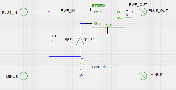

von Klaus (Gast)
Ich hab das mal so gelöst. Man kann mit einem Widerstand von PWR_OUT
nach REF auch noch etwas Hysterese einbauen.
MfG Klaus
Manfred schrieb:
> ist da bereits ein Relais oder gar eine Halbleitersteuerung hinter
Nichts dergleichen. Fußpedal ist ein Klingelknopf und für
Vorwärts-Rückwärts gibt einen Umschalter, der + und - über Kreuz
vertauscht. Anbei mal den Schaltplan von so einem Auto.
Gruß Hans

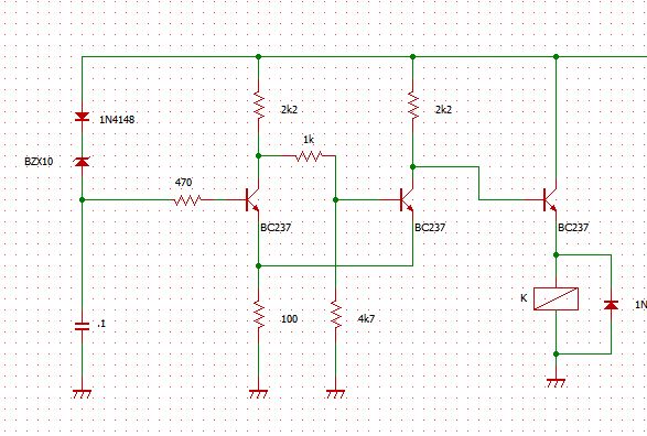

Moin Klaus,
besten Dank für den Schaltungsentwurf. Sieht erst mal einfach aus.
Ich werde mir mal die Daten zu den Bauelementen downloaden und
versuchen, die Funktion der Schaltung nach zu vollziehen.
Gruß Hans
Anja schrieb:
> warum nicht einfach einen ICL7665.......
Moin Anja,
vielleicht hast Du in meinen diversen Antwort zu anderen Vorschlägen
schon gelesen, dass ich seit gut 35 Jahren keinen Transistor mehr in der
Hand hatte. Meine Großmutter hätte jetzt gesagt: Ja ja, wenn man das
Hexen versteht ist es keine Kunst. Ich kann Deinen Vorschlag selbst
nicht umsetzen.
Gruß Hans
Hans M. schrieb:
> Ich kann Deinen Vorschlag selbst nicht umsetzen.
Das verstehe wer will … du willst was bauen, aber dann doch nicht?
Im Eingangsbeitrag hast du nur Controller (die man erst programmieren
müsste) und SMD ausgeschlossen.  Willst du jetzt alles jenseits
einfacher Transistoren, Z-Dioden und Widerstände als für dich nicht
handhabbar ausschließen?  Ach ja, Relais schließt du ja wohl auch nicht
aus, obwohl heutzutage fette MOSFETs, die locker 200 A verkraften, nur
ein paar Groschen kosten.
Vielleicht schreibst du ja nochmal klipp und klar, womit du überhaupt
gewillt bist, etwas zu bauen.

Wenn Du Dir die Schaltung des kleinen Autos ansiehst, stellt Du fest,
dass man dort sogar auf eine Ladebuchse verzichtet und einfach die
Steckverbindung Zuleitung von der Batterie trennt um das Ladegerät an
die Batterie anzuschließen. Das ist der maximierte Schutz gegen
Fahrversuche während des Ladens bei Minimierung des Aufwands. Vielleicht

Hans M. schrieb:
> Nur sind ja viele alte Bauelemente so überholt, dass es vielleicht
> sinnvoll ist wegen des Batterie Betriebs auf einige neuere Bauelemente
> und Schaltungen umzusteigen, was ich jedoch mangels aktueller Kenntnis
> nicht alleine geregelt kriege.
Dann verstehe ich aber nicht, warum du Anjas (und Michael Bertrands)
Vorschläge mit „kann ich nicht, will ich nicht“ rundheraus abwimmelst.
Deren Vorschläge sind genau das, was du möchtest: ein Aufbau mit
(halbwegs) modernen Bauelementen als die, die man noch so in der Kiste
liegen hat.
Gerade Anja ist ziemlich konkret geworden.  Das sollte man auch dann,
wenn man vor 30+ Jahren das letzte Mal ein Datenblatt in den Fingern
hatte, anhand der Schaltungsbeispiele in den Datenblättern der beiden
genannten Bauteile zusammen bekommen.  Wenn du die Schaltung zusammen
hast, kannst du sie ja gern hier nochmal zur Kontrolle vorstellen –
es genügt dabei ein Schaltplan auf Papier, sauber fotografiert oder über
einen Scanner gezogen.

Auf den Fotos siehst Du, was der Hersteller baut und verkauft. So
simpel, dass ohne jegliche Kontrolle und Warneinrichtung gefahren werden
kann, bis das Teil stehen bleibt und dann vielleicht immer noch 100 mal
probiert wird, ob es denn nicht doch noch geht, wollte ich es aber nicht
belassen. In dem Fall würde ich den baldigen Akku Tot voraussehen.
Gruß Hans
Hallo Jörg,
ich wollte den Vorschlag von Anja nicht abwimmeln. Er wird sicher sehr
gut sein, was ich gar nicht beurteilen kann. Aber Du hast recht, ich
werde mich mit dem Vorschlag und den benannten gauelementen befassen und
sehen, wie weit ich mit meinen eingerosteten Kenntnissen noch komme. Das
Ohmsche Gesetz, Graetz Brücke, Wheatstone Brücke, R-C-Glied und
Diodenkaskade sind mir noch geläufig.
Gruß Hans

von Codix (Gast)
Hier mal eine ganz einfach Schaltung.
Die Zenerdiode und die 1N914 bestimmen die Abschaltspannung.
In der gezeigten Schaltung liegt die Abschaltspannung bei 11.1 Volt für
einen 12V Bleiakku.
Für Deine Anforderungen sollte ein 5.6V Zener, ohne 1N914, passen.
Die Zenerdiode sollte man vorher ausmessen.
> einen 12V Bleiakku.
Die Schaltung kommt mir bekannt vor, aber weiß im Moment nicht woher.
Soll der Motorstrom bis >30 A darüber laufen? Wo ist die Batterie in der
Schaltung und wo die Last, die es abzuhängen gilt?
Gruß Hans
