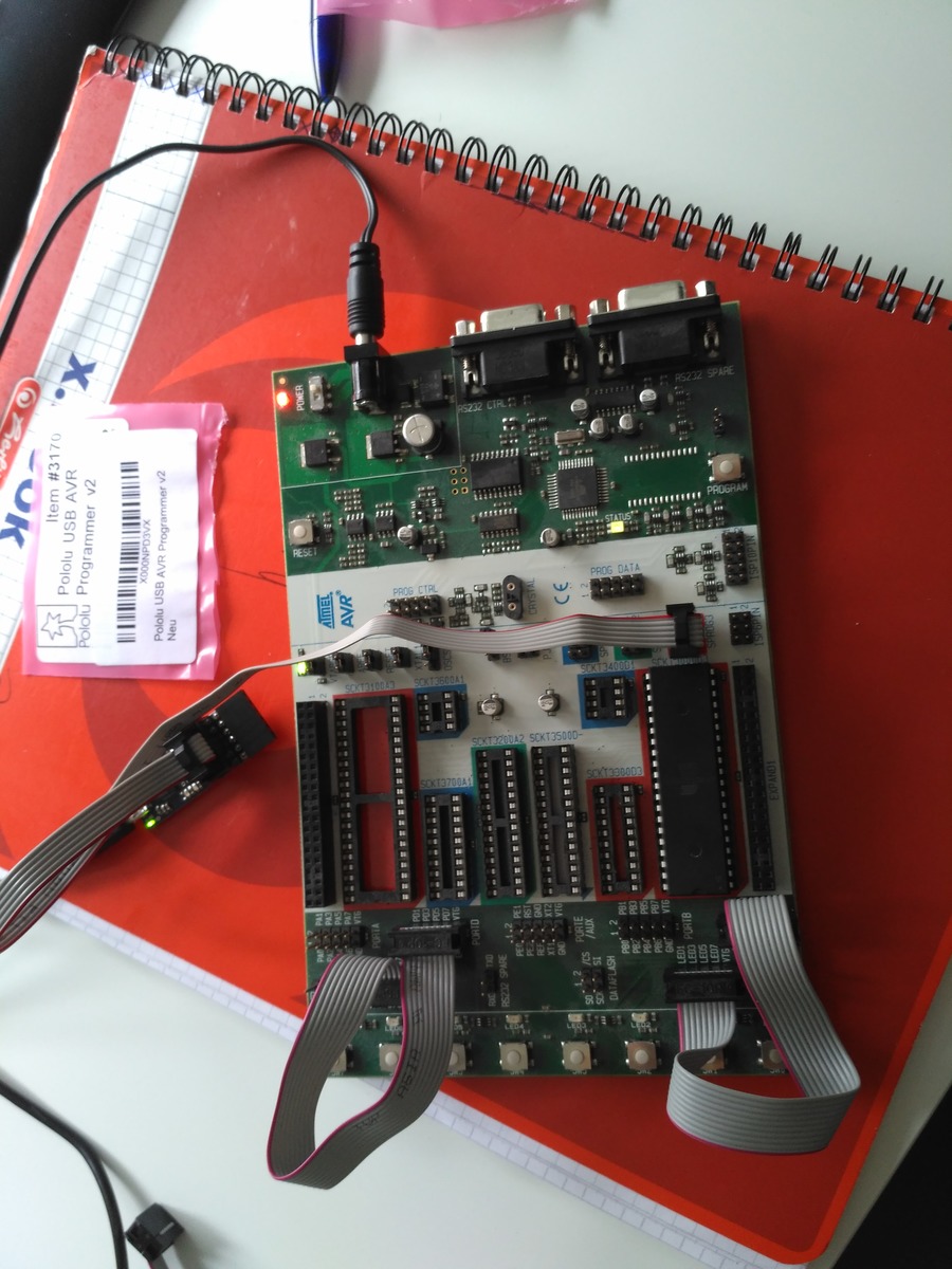

Die nächste Frage wäre ist das STK500 richtig angeschlossen?

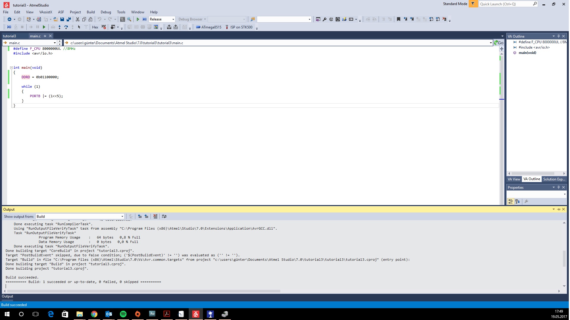

Nun wenn ich das Programm durch drücken von F7 "Builde" scheint es in

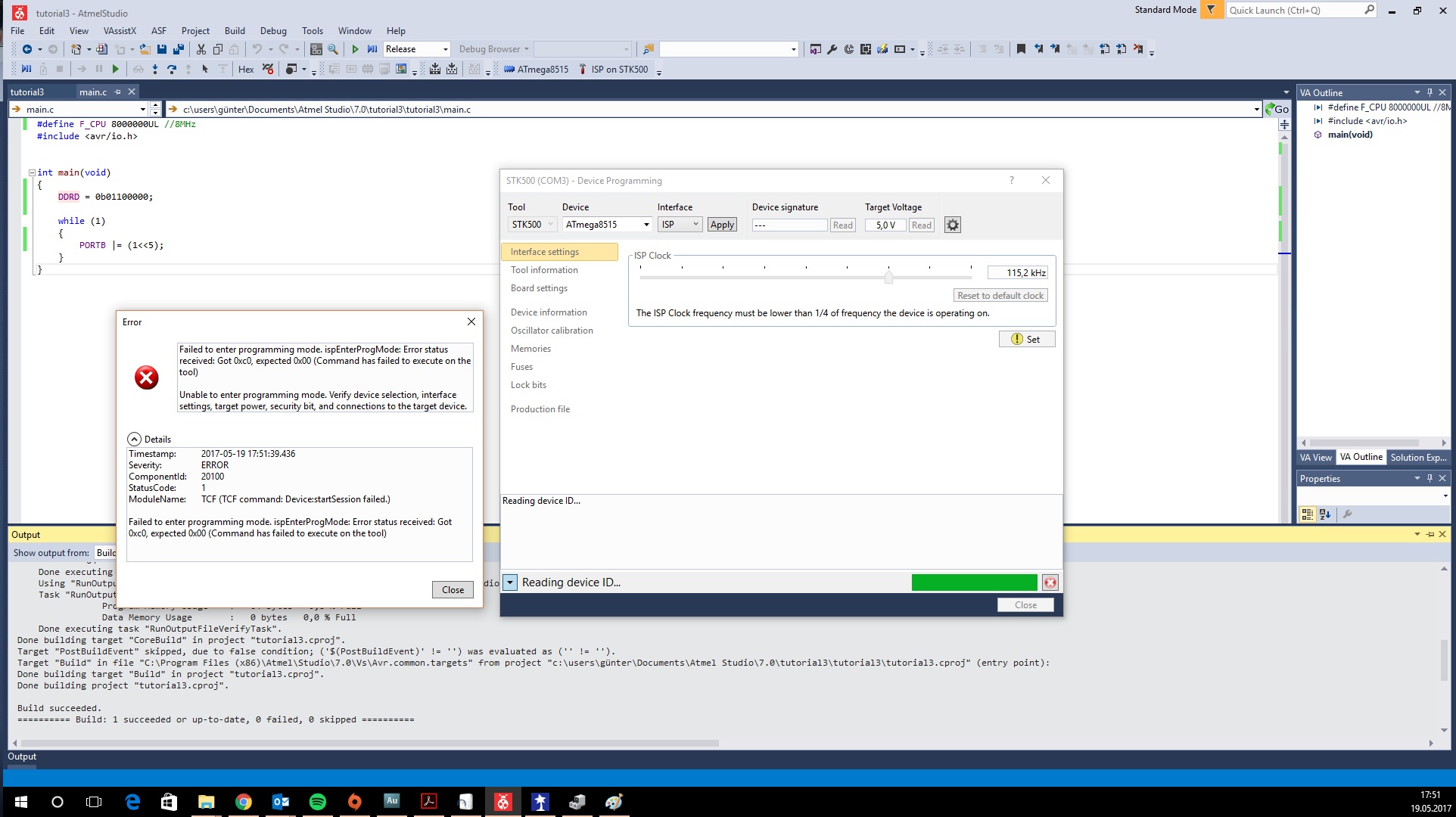

Ordnung sein da kein Fehler kommt (siehe Bild). Will ich nun das
Programm auf den uC schreiben tritt ein Fehler auf. Ebenfalls kann ich
nicht die "Device Signature" auslesen (siehe anderes Bild). Dort tritt
immer der Fehler aus dem Bild auf. Woran kann das liegen? Habe hier auch
noch ein Attiny2313 liegen den ich ebenfalls schon drin hatte, selber
Fehler. Kann beide uC nicht auslesen.

>bin schon den ganzen Tag am versuchen einen uC (Atmega8515) via Pololu
>USB AVR Programmer v2 mit STK500 und Atmel Studio 7 zu programmieren.
Warum ein zusätzlicher Programmer? Ein USB-RS232-Konverter hätte
gereicht. Außerdem hättest du dann die volle Kontrolle über das STK. Mit
dem Programmer hast du keine Möglichkeit die HW-Settings des STK500
(VTARGET, VREF, Clock Generator) zu beeinflussen.
MfG Spess

Varus schrieb:
> ich kann  im Atmel Studio 7 auch das
> STK500 auswählen.
Ist aber falsch, denn Du nutzt ja den Polulu. Du mußt diesen auswählen.
> Hier die erste Frage, welcher COM-PORT sollte gewählt werden,
> "Programming Port" oder "TTL Serial Port"?
Dazu müßte das STK500 über einen USB-Seriell-Wandler angeschlossen sein.
Ist es aber nicht.Wenn es wäre, dann wäre programming port richtig.
Nein, siehe Antwort von Spess.

So wie es aussieht kann Studio 7 deinen ATmega o.a. nicht zum
Programmieren ansprechen. Dein PoLoLu simuliert nur, das es ein STK500
sei. Was ich dabei nicht verstehe ist, du hast doch bereits ein STK500,
warum kaufst du dann einen Programmieradapter der wiederum nur ein
STK500 emulieren kann?
