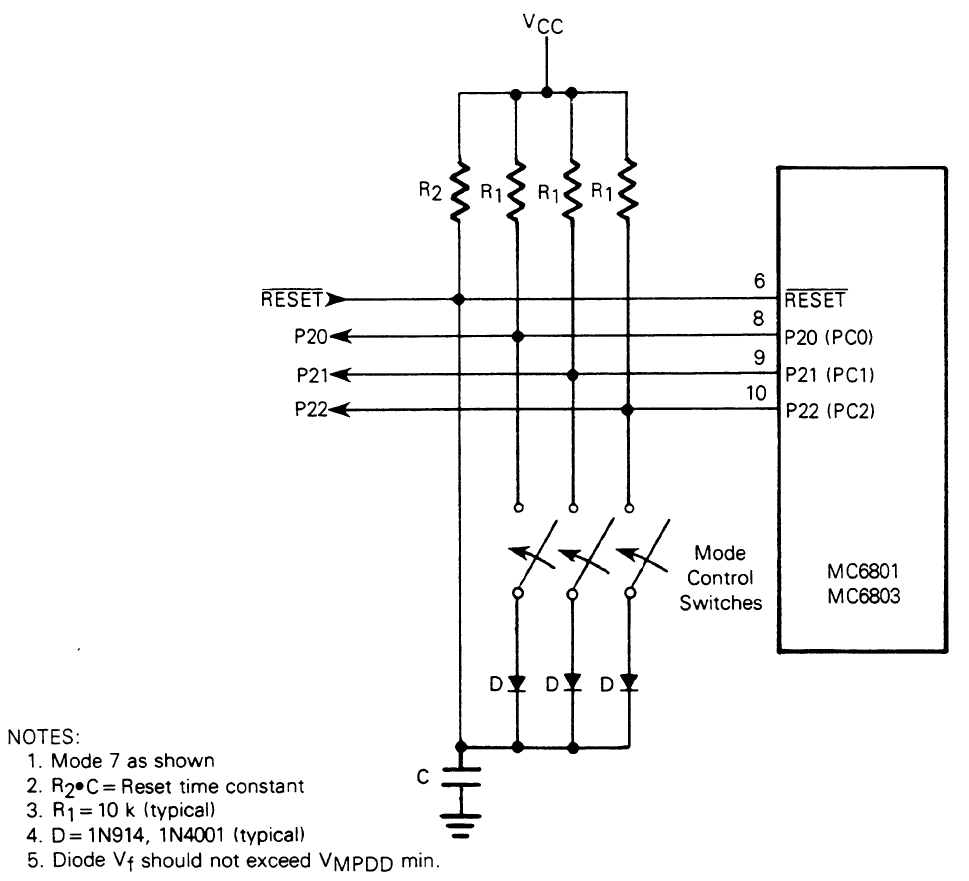

Reset >= 200 ms Kondensator berechnen ?
OP #5016066
Bisher hatte ich keine Probleme mit meinen Motorolla MC6803
"Retrocomputer"
jetzt spendiere ich aber einen "vintage" Mathe Koprozessor und der
benötigt mindestens 200 ms Reset auf low.
Welcher Ohmwert braucht R2 und wiviel Farad der Kondensator um Reset,
egal ob nach power on oder manuel via Taster, 200 ms low zu halten.
Wenn Reset auf high geht liest der MC6803 seinen Betriebsmodus über Port
2 bits 0,1 und 2 damit man die 3 leitungen nach dem Reset auch wieder
für andere I/O Aufgaben nutzen kann sind die Dioden von nöten.
Nicht eingezeichnet ist der Resettaster und das der Mathechip an der
gleichen Resetleitung hängt.
Wäre zwar nett wenn mir Jemand die Werte nennen könnte damit es sicher
funktioniert aber am liebsten auch mit dem Rechenweg damit ich künftig
es selber Berechnen kann.
Danke für Euer Bemühen.
DJ
Gast #5016080
Annahme: Low ist kleiner gleich 0,8 V (TTL-Pegel)
Annahme: R2 ist 10 kOhm (u. U. probieren & testen)
Zeitkonstante: Tau = R x C
C = 0,2 s / 10 kOhm = 20 µF
Bei der Wahl des Kondensators die Toleranz beachten. Also eher 33 µF
wählen.

OP #5016364
Dankeschön !
Zeit in Sekunden / Widerstand in Ohm = Farad
Zu einfach um selber drauf zu kommem :-)
