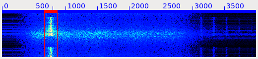

Ich habe da mal eine Anfängerfrage zur Konvertierung von Abtastraten.
Meine Anwendung arbeitet eigentlich durchgehend mit 8000Hz. Aber aus
Bequemlichkeitsgründen hatte ich kürzlich eine sehr simple Funktion
eingebaut, um 'auf die Schnelle' auch Dateien eines HW Recorders (Sony
PCM-M10) direkt verwenden zu können.
Nach Milchmädchenrechnung ist das dann ein Dezimierungsfaktor von
44100/8000=5.5125 (oder richtiger: 441/80).
Um den Aufwand gering zu halten habe ich da einfach ein FIR Filter
genommen, und dann, abhängig vom Fehlerwert, alternierend jeden 6-ten
oder 5-ten Wert zurück geliefert. Das funktioniert auch grundsätzlich.
Den dadurch entstehende Jitter verkraftet meine Anwendung problemlos.
Aber das neue Signal hat beim Mithören im Lautsprecher ein leichtes
Klingeln im Hintergrund, was mich veranlasst hat mir mal das Spektrum
anzusehen. Dabei habe ich festgestellt das da neue Signalanteile
entstanden sind. Zu meiner Überraschung kann mein Morsedecoder auch mit
diesem Signal noch etwas anfangen, obwohl der Pegel schätzungsweise 30
dB niedriger ist.
Das diese Alias Frequenzen auftreten überrascht mich nicht, aber ich
kann diese rechnerisch nicht nachvollziehen. Das eigentliche Signal hat
eine Frequenz von etwa 767Hz und die niedrigsten Alias Frequenzen liegen
bei ca. 3133Hz und 3313Hz.
Wie kommen diese rechnerisch zustande? Ich finde da keine zahlenmäßige
Beziehung. Kann mich da jemand erleuchten?

OP #5017613
Nicht? Ich dachte immer das es ausreicht, wenn man vorher sicher stellt,
das alle Frequenzen oberhalb der halben Ziel Abtastrate ausreichend
bedämpft werden. Und das ich ein FIR Filter einsetze hatte ich anfangs
auch (zu?) kurz angedeutet. Knickt bei 2500Hz ab und verläuft ab 4000Hz
und -50dB horizontal weiter. Ich dachte das reicht.

OP #5022900
> Für einfache Ansprüche sollte das reichen.
Ich sagte ja bereits, das mein Morsedecoder damit keine Probleme hat.
> Das ist nicht automatisch fs/2.
Mein altes Funkgerät hat einen Frequenzgang, der irgendwo zwischen
2500Hz und 2700Hz abfällt. Der Filter mit 64 Taps ist daher so
berechnet, das die angegebene Sperrdämpfung bereits bei fs/2 erreicht
wird. Zur Berechnung habe ich den Parks-McClellan Algorithmus in der
Version von http://www.iowahills.com/A7ExampleCodePage.html verwendet.
> ... was logischerweise zu massiven Artefakten führen muss.
Die halten sich merkwürdigerweise in Grenzen.
Allerdings hatte ich jetzt auch versucht es "richtig zu machen", also
mit Faktor 80 upsamplen und dann um 441 zu dezimieren. Durch einen
anfänglichen Denkfehler hatte ich dann alle Artefakte am Ohr und mein
Wasserfalldiagramm war voller Linien :-(
Aber wenn man es korrekt machen will, ist der Aufwand doch erheblich.
Allein die Anzahl der Taps in den Filterstufen schreckt mich ab. Für
eine Echtzeitanwendung (ist angestrebt) scheint mir das zu hoch.
