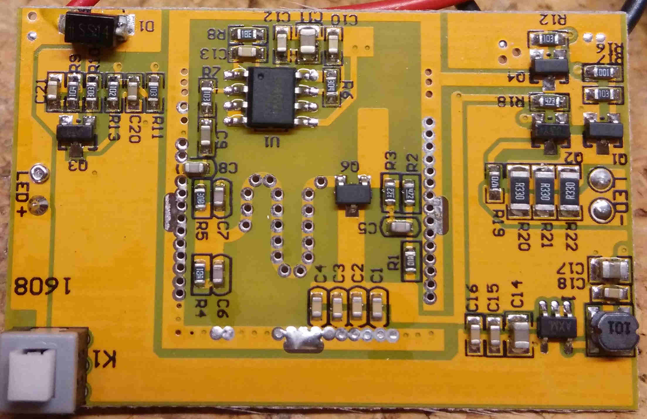

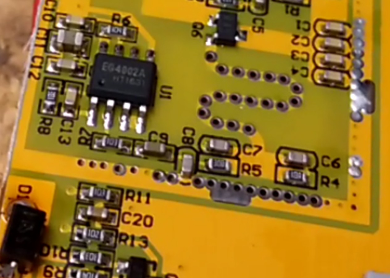

Ich suche Informationen zu einer speziellen Bewegungsmelder-Technik.
Ich habe hier eine LED-Lampe gekauft (mit Solarpaneel und Akku) die
intern einen Sensor besitzt der auf Bewegung reagiert. Die Lampe geht
auch an wenn eine Tür zwischen ihr und einem Menschen ist, es muss
irgend ein induktiver Sensor sein.
Dieser Sensor funktioniert wirklich gut!
Auf dem Chip steht: EG4002A es ist ein SOP-8 Chip
Datenblatt:
www.egmicro.com/download/EG4002_datasheet.pdf
Habe den Sensor bei AliExpress gefunden.
https://wholesaler.alibaba.com/product-detail/Free-shipping-EG4002A-SOP-8-150mil_60584490651.html
(EG4002A/SOP-8_150mil Analog-IC299 )
Es scheint ein "Pyroelectric infrared processing chip" zu sein.
Es ist aber kein entsprechender Sensor an dem Chip angeschlossen, nur
diese geschwungene Leiterbahn.
Zu den Bildern im Anhang:
Die Platine scheint keine wirkliche Unterspannungsabschaltung zu haben,
der Akku hatte 2,75V da die Diode D1 nicht richtig verlötet war und er
deshalb nicht geladen wurde. (zurück nach China schicken lohnt sich ja
nicht)
Ich hoffe da ist wenigstens irgendwo eine Überspannungsabschaltung
realisiert worden damit der Akku nicht kaputt geht.
Der Sensor scheint aber sehr billig und gut zu sein.
Meine Fragen:
 - Kennt jemand diese Technik?
 - Wisst ihr wo man sich darüber informieren kann?
von Johannes S. (Gast)
Das ist ein Radarsensor, auf YouTube gibt es gute Erklärbärvideos dazu.
Bist du sicher, das die Lampe ein CE Zeichen hat? Q6 ist nämlich ein
Freischwinger, der als Oszillator im hohen UHF Bereich schwingt - ohne
Fixierung auf eine bestimmte Frequenz.
Feldstärkeänderungen an der geschwungenen Leiterbahn laufen dann zum PIR
Detektor Chip, der wie in einer PIR Anwendung auf Änderungen am
Signaleingang reagiert.

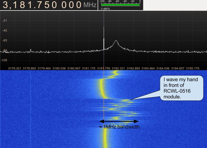

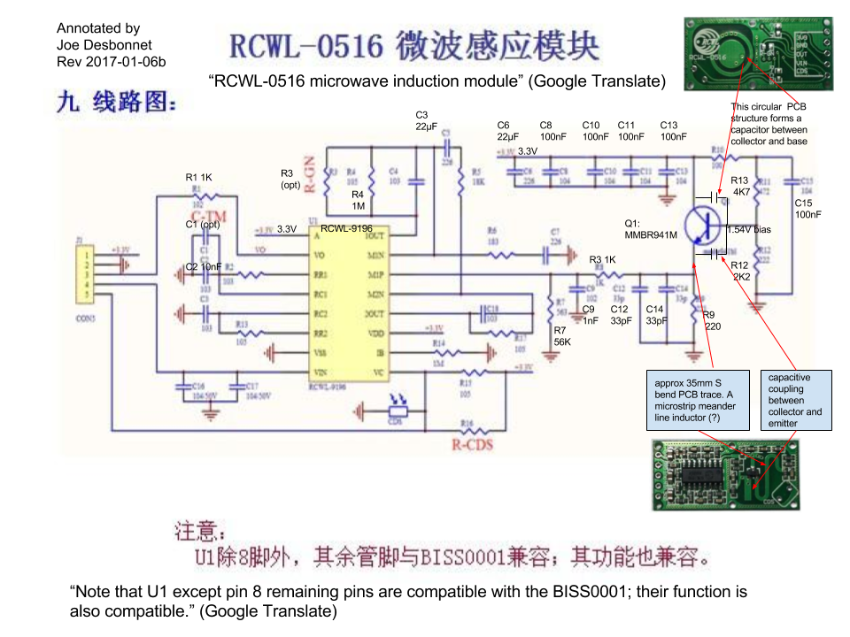

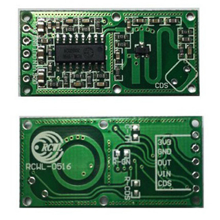

Ich habe jetzt ein GitHub-Verzeichnis gefunden in dem jemand seine
Erfahrungen und Erkenntnisse gesammelt hat.
https://github.com/jdesbonnet/RCWL-0516/
Der Chip ist nur zur Auswertung da, der eigentliche Teil des Sensors ist
sehr klein und eigentlich recht simpel.
Die normalen PIR-Sensoren verbrauchen nur 35µA, dieser Sensor benötigt
jedoch 2,8mA und damit 80 mal mehr Strom. Für Batterieanwendungen ist er
also nicht wirklich geeignet, aber mit ihm
Ich würde aber nicht sagen dass es eine Art Radar ist.

Doch, ist es. Ein bewegter Reflektor erzeugt in der kombinierten
Sende/Empfangsantenne (die Schlangen-Leiterbahn) eine Mischung von
Original- und reflektiertem Signal und erzeugt dabei eine
Niederfrequenz, die man mit irgendwas, z.B. dem EG8002 Chip auswerten
kann. Im obigen Foto kann man ja gut den RC-Tiefpass vor dem Eingang in
den EG Chip erkennen, der die HF ausfiltert.
Die Höhe der NF-Frequenz kann übrigens zur Messung der Geschwindigkeit
des bewegten Reflektors/Objektes benutzt werden - vorausgesetzt, man
weiss die genaue Sendefrequenz des Oszillators.

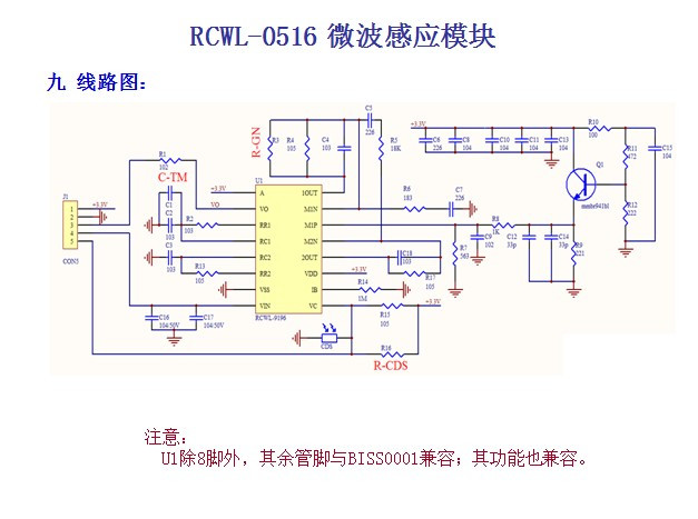

Über dem Widerstand in der Schematik R7 (56kOhm) fließt ein Strom und
der Chip merkt ja an dem Eingang nur ob die Spannung über oder unter
0.3V liegt.
Ich müsste dort mal mit einem Oszi messen was überhaupt passiert.
Angeblich ist es ein ASIC, aber ich konnte nicht in Erfahrung bringen
was der überhaupt macht.

Der selbe Chip ist auch in einfachen Bewegungsmeldern drin, keine Ahnung
was der Chip macht, aber es wird nichts wirklich kompliziertes sein.
Diese kompletten Module kosten bei eBay 30 bis 50 Cent pro Stück.
Sie werden zwar mit dem Wort "Radar" beworben, aber es wird nichts mit
dem Doppler-Radar gemein haben, außer dass ein Signal abgestrahlt wird.
