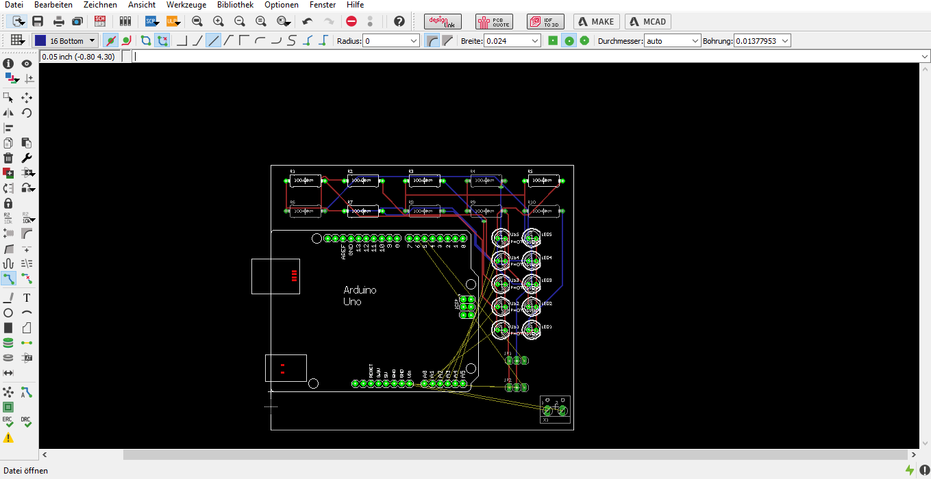

Hallo!
ich versuche gerade eine Platine in Eagle zu modellieren. Mein Problem
jedoch ist, dass sich alle Bauelemente verbinden lassen, jedoch nicht
mit dem Arduino Uno! Im Anhang befindet sich ein Screenshot des
momentanen Zustandes. Ich hoffe mir kann jemand weiter helfen.
MfG,
Larsus

Lass mich raten, Du hast den Autorouter verwendet?
Ich vermute weiterhin, das die Konturlinie von dem Uno auf Layer 20
"Dimension" liegt?
Dar Autorouter kann nicht über Linien im Layer 20 gehen, da er das für
die Leiterplattenkante hält. Du hast zwei Möglichkeiten:
1. Die Außenkontur des Uno auf ein anderes Layer legen, z.b. 21.
2. Die restlichen Leiterbahnen, wie von Falk schon vorgeschlagen, von
Hand verlegen und die Fehlermeldungen ignorieren.
Ist eher eine Frickellösung und nicht für eine Serie o.Ä. geeignet.
p.s.
Es lohnt sich in aller Regel nicht den Autorouter zu verwenden. Ich habe
den in den letzten 10 Jahren nie gebraucht. Auch als Anfänger ist der
nicht wirklich hilfreich.

Gast #5020507
Joachim B. schrieb:
> irgendwas muss ich wohl falsch machen nur ohne Fehlermeldung
> autoplace_v3.ulp gestartet lieferte nur fertig ohne das sich ein Bauteil
> verschoben hatte.
Autoplace muß in der Schaltungs-Ansicht (Schematic) ausgeführt werden.
Es erzeugt dann eine .brd-Datei, bei der die Bauelemente so angeordnet
sind, wie im Schaltplan gezeichnet. Wenn Du bereits selbst eine .brd
Datei erzeugt hast, dann passiert da natürlich nichts mehr.
