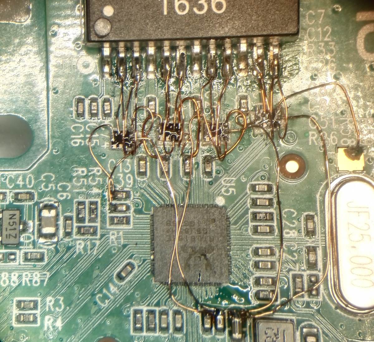

Und so nette Sachen wie meine letzte Spielerei im Anhang lassen sich
auch schlecht im Ofen löten ;-)
Macht unter einem Stereomikroskop echt Spaß :D

Nein wenn man was ausprobieren will, z.B. wie in diesem Fall ob man mit
USB 2.0-Umschaltern auch die GBit-Ethernet schalten kann... Ja kann man
:-D

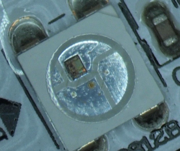

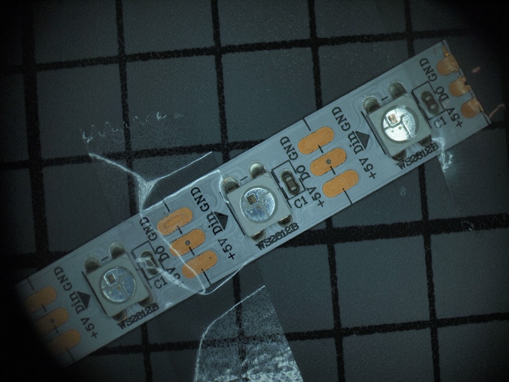

Anbei mal Bilder einer WS2812B durch mein Stereomikroskop bei 3.5x bzw.
22.5x. Jeweils vollbild und Crop mit meinem gedruckten µFT Adapter
(https://www.thingiverse.com/thing:1675849). Und obwohl die Kamera 12MP
hat bildet es lägst nicht das ab was man mit dem bloßem Auge sieht. Die
Schärfentiefe ist logischerweise mit bloßem Auge auch größer...
Das letzte Bild ist ohne Barlow-Linse.. ich glaube ich hatte da sogar
die 2x drauf...

von Rudolph R. (rudolph)
Auch schick, warum auch immer es die Dinger nicht mit 1/3 der Größe
gibt.
Ein SOT23-6 wäre da doch mal krass, auch wenn man dann weniger Strom
durch die LEDs schicken könnte.

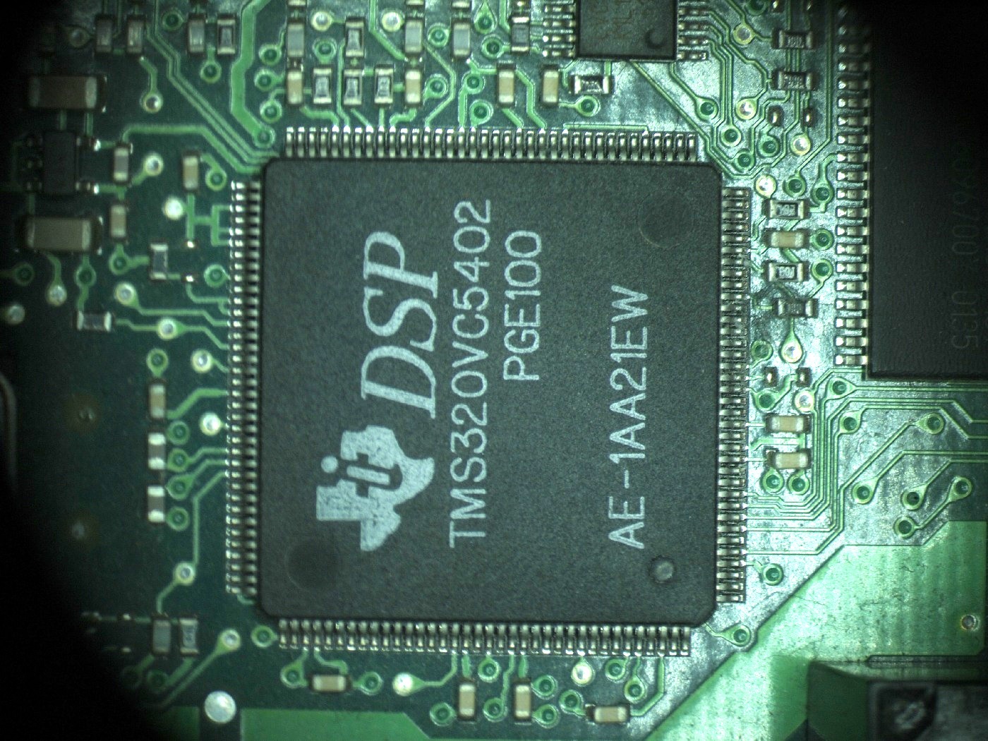

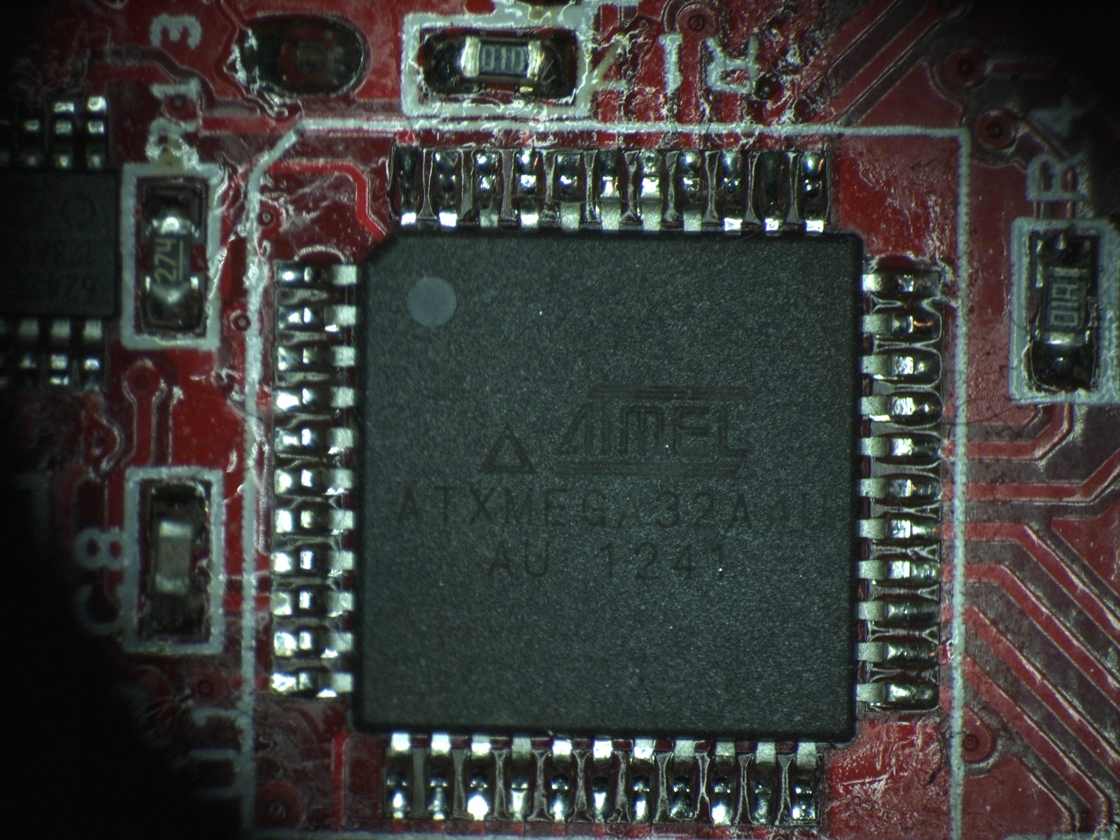

Crazy H. schrieb:
> Ich seh bei 10fach einen Mega8 im TQFP-Gehäuse bildfüllend. Selbst bei
> Bauteilen mit 0.5mm Pitch hab ich noch keine größere Vergrößerung
> gebraucht.
Ja, TQFP44 ist ja auch noch übersichtlich. Aber zwischendurch arbeite
ich auch mal an TQFP144. Das bekommt man halt nur mit weniger zoom
drauf. Und nur der Pitch ist für mich nicht ausschlaggebend für die
Zoom-Stufe, sondern das wie im am angenehmsten arbeiten kann.
Es ist stellenweise echt angenehmer mit weniger Zoom zu arbeiten.
Anbei mal zwei Bilder, einmal TQFP44 bei ~10x, und TQFP144 bei ~4x. Da
muss man schon mal weiter runter (sofern man übersichtlich arbeiten
will).
Also ich arbeite ja schon etwas mit dem Ding... und wie Herbert schon
sagte, bewegt man sich zum angenehmen arbeiten eher in den kleineren
Zoom-Bereichen.
Klar es kommt auch mal vor dass ich mit 22x arbeite, aber eben genau das
ist der Vorteil der Flexibilität. Ich zoome wie es mir gerade passt und
das tue ich ständig...
Klar wenn man nur eine Zoom-Stufe kennt, gibt man sich damit auch
zufrieden was man hat... aber wenn man völlig flexibel ist... dann nutzt
man das auch. Darum würde ich in jedem Fall 200€ alleine für Zoom mehr
investieren.
